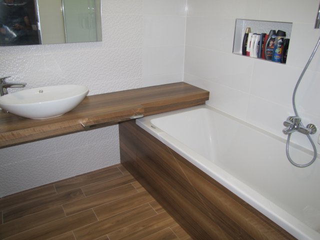

Radionica čuda u punom pogonu i nedjeljom:
Kupac je inzistirao na furniru koji se slaže s keramičkim pločicama na podu... Nije bilo lako, ali iz druge smo pogodili :)
Dobro si pogodio i boju i dezen, lepo uradjeno. Jedino sto mi je nelogicno je ta ideja dizajna, jer ce se to nad kadom cesto kvasiti i zvace te opet za koju godinu da popravljas.
Sta je ovaj sjajan komad metala sto podseca na rucku?
Pada mi napamet neka policica na izvlacenje.
drzac za beskonacni peskir ;)
Pezzo, kupac je upozoren na moguće probleme i zna što ga čeka ako ne pazi. S moje strane je potrošeno 4 kg visokokvalitetnog poliuretanskog laka da se cijela konstrukcija maksimalno zaštiti. konstrukcija je od vodootporne brezove šperploče ručno furnirana. Furnir je ljepljen kvalitetnim D3 ljepilom (Wuerth). Slične konstrukcije rade već treću godinu bez problema pa se nadam istome i u ovom primjeru. Sjajan komad metala je kromirani držač ručnika. Izgleda kao ručka za namještaj dužine kojih 50 cm.
Ah... zbog odsjaja je izgledalo kao da je pun komad metalne ploce koja samo viri iz drveta.

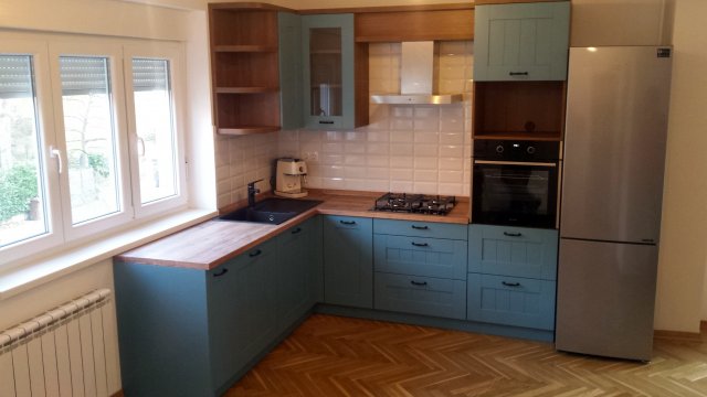

Jedna od, barem meni, ljepših kuhinja koje sam radio

Lijepa kombinacija boja i dizajn vratiju
Hvala, Franko. Boje, na žalost, nisu vjerno reproducirane na fotografiji, u stvarnosti se radi o nekoj sivo-plavoj koja izgleda još bolje.

,,Old school" kuhinja super!
Jednostavna, retro a moderna :)

to je kuhinja od MDF-a?
Tako je, fronte su od medijapana, okviri od osamnaestice a uklade (tablice) od desetke. Ropee, Geronimo, hvala na pohvalama :)

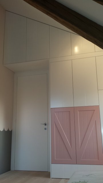

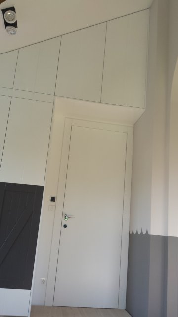

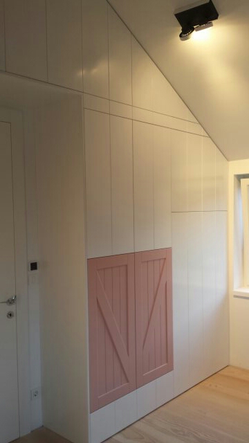

Evo nešto neobično... Å pica u kosini je na 4,3 m, fronta u špici je preko 1,5 m. Sve fronte su lakirani medijapan. Horizontalna letva na visini 2,5 m će slušiti kao nosač šine za klizne ljestve.

Sa jedim prstom :)
Ajde neke netko od moderatora okrene polegnuti ormar, sa dva prsta se može, siguran sam :)
