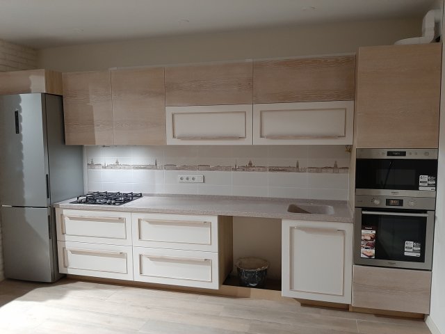

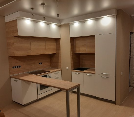

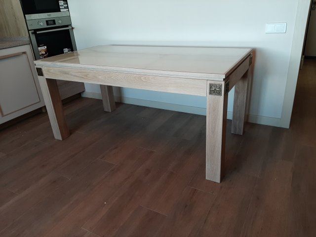

Nadam se da će neko okrenuti slike. Å to se tiče vrata za nameštaj u poslednje vreme svi mi traže taj model. Sledeće je kuhinja u kombinaciji bela pu - beljeni hrast. Videćemo kako će to izgledati
Slike mozes okrenuti u svakom pregledacu slika. Ja za to koristim i resizer Riot, ujedno kad smanjujem slike.
Beljeni hrast i belo se rade akrilnim lakom, manje zuti kasnije.
Ko je šta belio? Ja tek nameravam I to na najjednostavniji način. Nije baš beljenje al ljudi hoće tako.videćemo šta će ispasti.

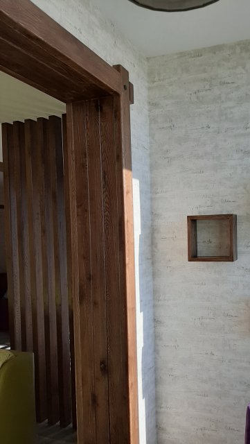

A za ovaj ormar zadatak je bio prosiviti hrast

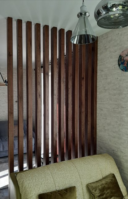

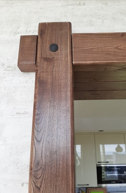

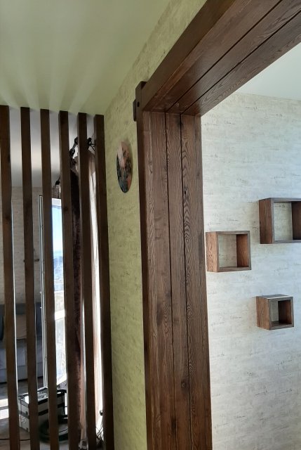

Ove vertikale od tamnih letvi, bas dobro izgledaju.
Kako si ih vezivao gore/dole?

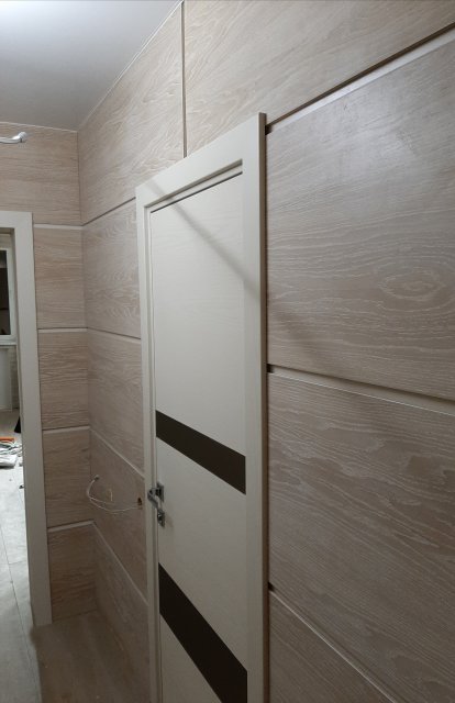

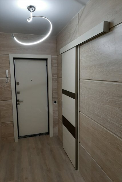

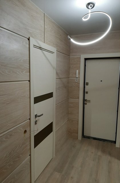

I kako se zovu ove ploče na zidovima u predsoblju ? Jel to neka keramika ili iverica ili....?
Sinus 70 to je furnirani mdf gruntovan i obradjen maslom
Bole nisu baš letve. Dimenzija su 10*6 cm. E sad u plafonu sam utiplovao matice M10. Letve su 1 mm kraće po dužini od tačne mere.
Na gornjoj strani letve sam izbušio rupu 20 mm pošto je matica 18.9 mm. I vrh letve namazao superlepkom Bizon , a takodje njime namazao i pod gde se oslanja letva. Posle par sati spoj između letvi i plafona zalio belim akrilom. Eto

Leba ti ,ako su letve za 1mm krace-kako si uspeo da ih uspravis zbog dijagonale..?
