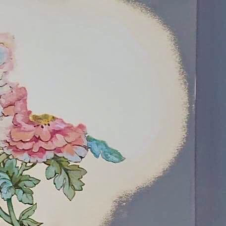

Skoro da si pogodio
Podloga bela dva sloja
Bell poliuretan
Crtanje buketa celog ( poso umetnice. Na svakim vratima malo drugačiji)
Lakiranje akrilom sa dodatkom žutog tonera ( da izgleda kao stari požuteli lak)
Sivi poliuretan
Å mirglanje dok se ne skine veći deo rada umetnice. (240,320,400)
Akrilni lak mat.
I to mu dodje kraj farbanja. Nema nikakve patine
P.s. sa zadnje strane prosto dva puta bela podloga I sivi poliuretan
Ubistvo od posla. Nego kad se mora.....

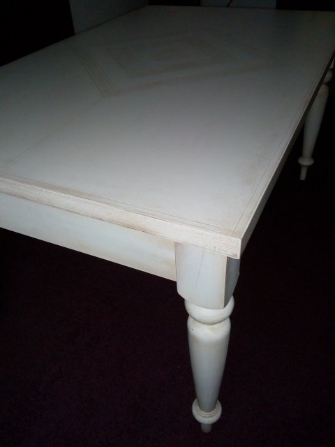

Mada mislim kao radenko da bi se (vodena)patina lakse radila
Ja bacim jednu ruku podlogu u drugu ruku stavim zavrznog u podlogu kada mi treba tvrdja pologa za patinu , zasto i zavrsni beli pu i akril s tonerom kada brusis sliku,mogao si da toniras podlogu .
Bas si mu dao po slojevima👍mora da je jeftina kufinja
Ako bih tonirao podlogu ne bi bilo isto .izmedju bele i sive se pojavljuje bledo žuti sloj.
Nije preterano skupa sobzirom na zamlaćivanje

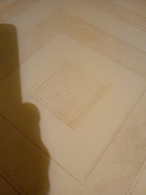

Ja Sam se ceo dan zezao s ovim
Nije najčistija slika. Вас ис дас. ДАС ист аjне.....
ajne astal
Nevide se bas detalji kad postavim sliku ovde ....
