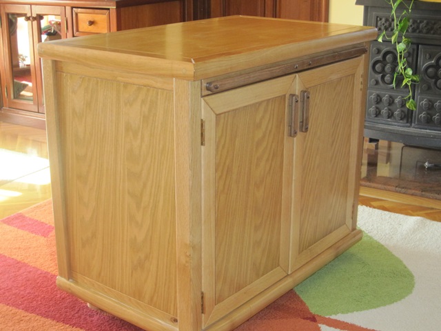

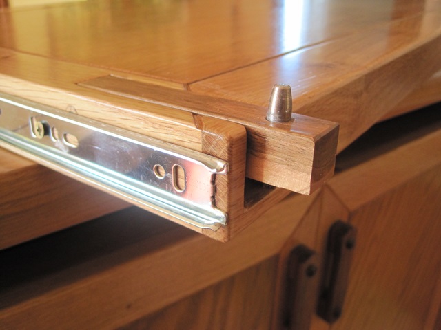

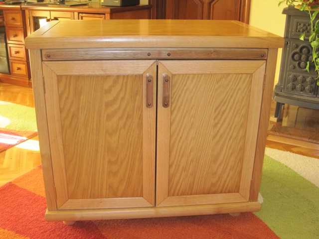

Evo kako sam riješio (nadam se) problem sa prostorom za učenje sina i starije ćerke. Smetaju jedno drugom kad su zajedno u sobi, dječija posla... tako da sam morao u drugoj sobi napraviti još jedno radno mijesto. Na kraju sam napravio kombinaciju stola i komode i evo kako to čudo izgleda (prvi put postavljam sliku na forum, valjda će uspjeti):

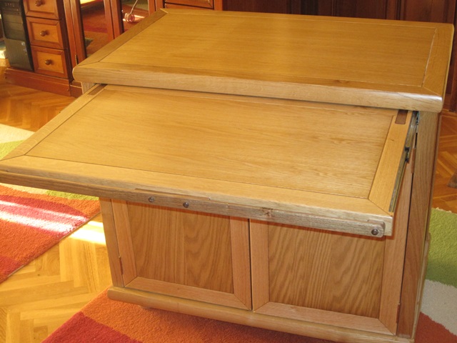

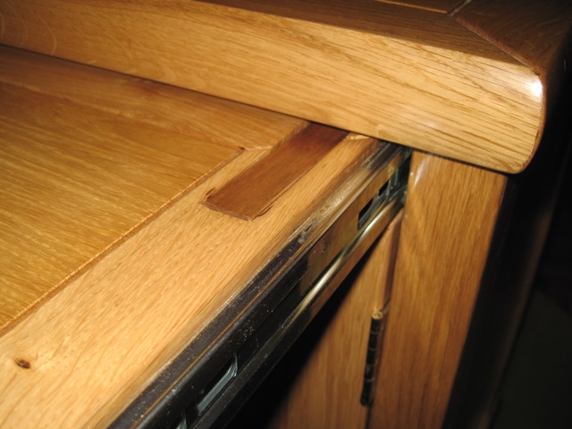

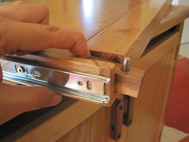

E, sad glavno. Ovaj dio koji se izvlači ako se ne blokira na neki način je vrlo nezgodan za pisanje jer osciluje lijevo-desno.
To sam riješio pomoću dva tastera za blokiranje sa šiljcima koji u otvorenom položaju odozgo upadaju u gornju ploču komode.
Kada se radna ploča zatvara, tasteri se pritisnu na dolje. Za sada se dobro pokazalo. Komoda mi inače stoji u spavaćoj sobi i donji dio se koristi za posteljinu.
Lepa komodica.... a za patent za blokiranje svaka cast....samo mislim da bi bilo bolje da na te siljke nalepis jos nesto da ne klizi po ploci da ne skine boju i ne unistava drvo :)
ii jel bi mogao malo da opises kako si brusio mislim kojim granulacijama i s cime si prelakirao ? posto mi se bas svida kako je odradena povrsinka obrada....
Bilo je da se kupi klizaca koji imaju mehanizam za blokiranje kada se otvore do kraja. Koriste se za one fioke za tastature koje idu ispod ploce stola. Malo se prerade (odseku, delovi kojima se kace za plocu odozdo), i ugrade kao i obicni. Mada, nesto ih ne vidjam u zadnje vreme.
U svakom slucaju ideja mi se dopada.
Dobar posao , a super završna obrada , svaka čast

Lakiranje mi je inace naj mrskiji dio posla pošto nemam adekvatan prostor a i pištolj je krš. Bezbojni PU lak ispadne OK a medijapan ne radim. Brušenje 120 do 360 mada dosta koristim strugač (eng. scraper). Kade se dobro naoštri na drvetu brže radi od šmirgle a i nekako mi je draže da pravim strugotinu a ne prašinu.
Svjestan sam da postoje i druga rješenja za blokiranje ploče, ali volim da se igram i rješavam stvari na svoj način. Drugi put smišljamo iz početka:)

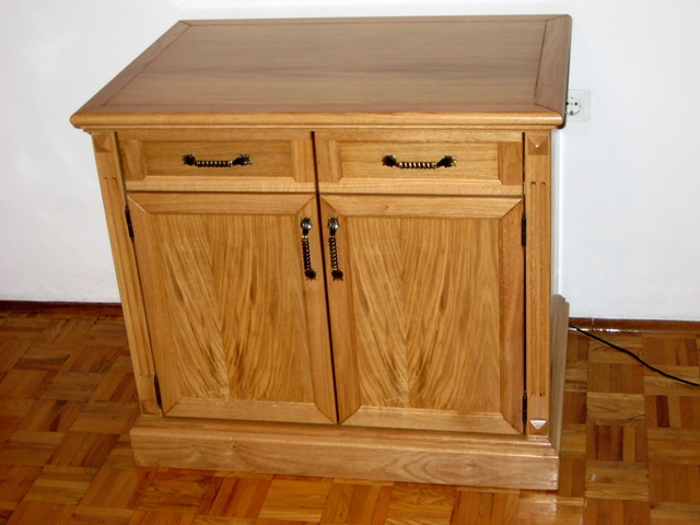

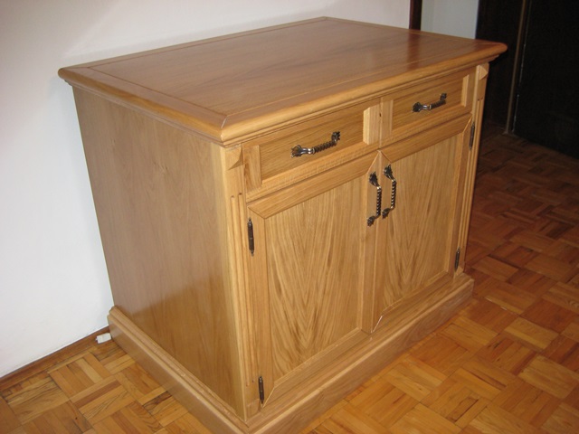

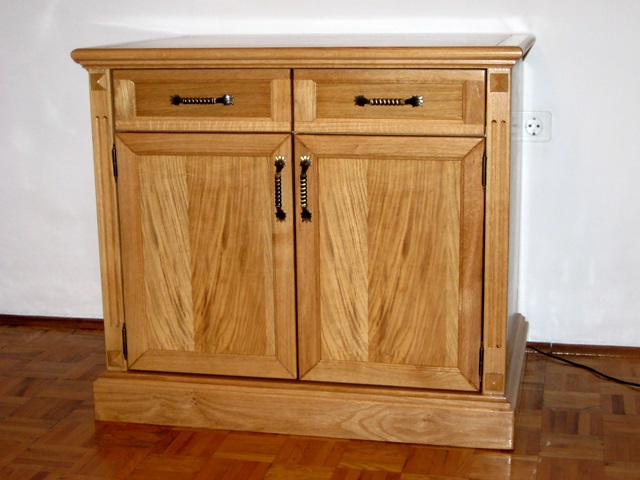

Ima toga još... evo jedna komoda u drugom stilu koju sam radio po narudžbi:

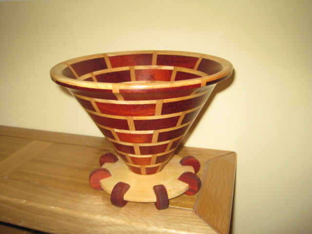

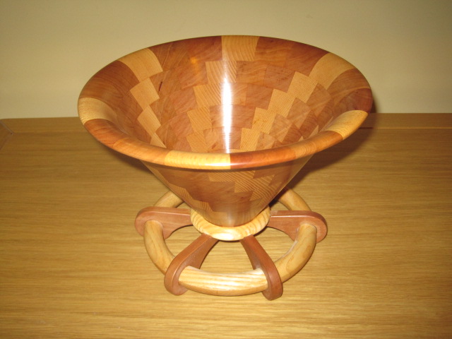

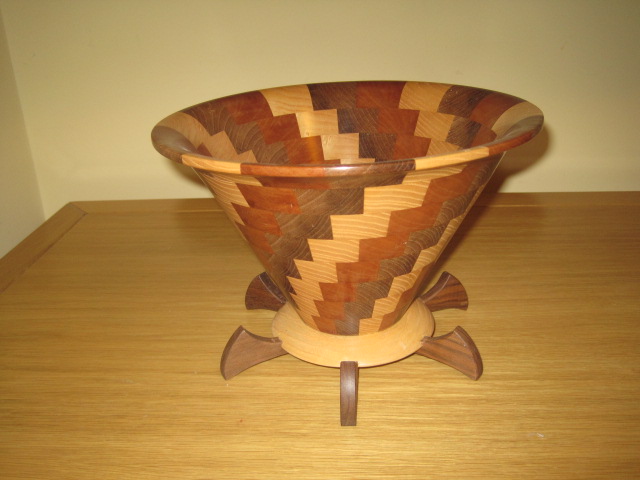

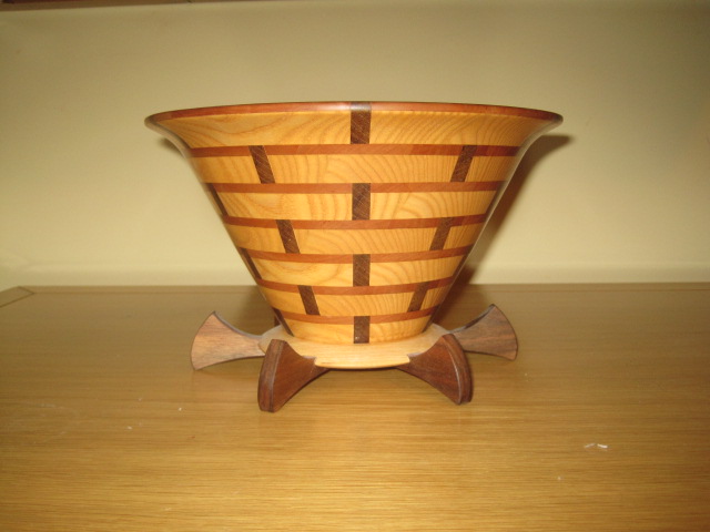

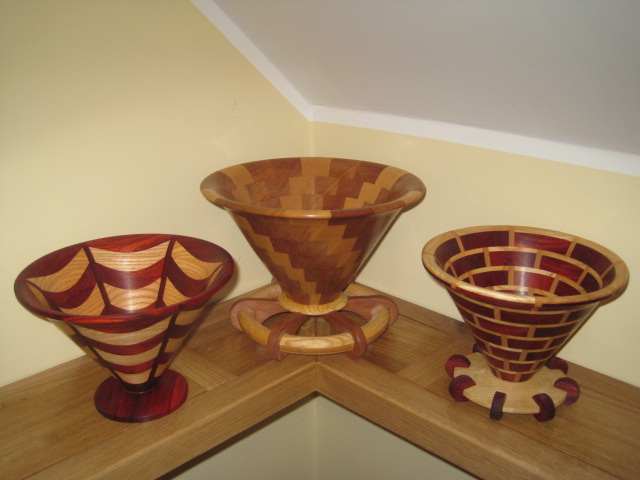

Evo i par drvenih posuda. Rađene su od više vrsta drveta, jasen, orah, kruška, padouk, uglavnom onog što se našlo pod rukom.
savak
Posts: 141
Joined: 19 Nov 2013 22:01
Location: Banatsko Aranđelovo
Post by savak »
Kako si ovo radio?

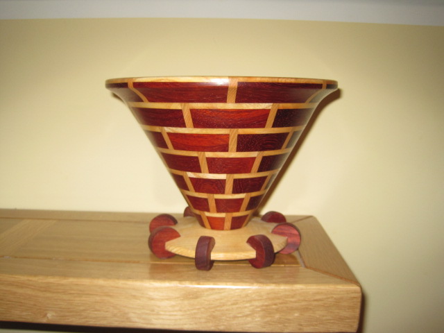

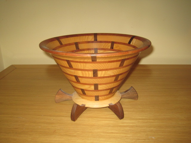

Post by Drvorad »

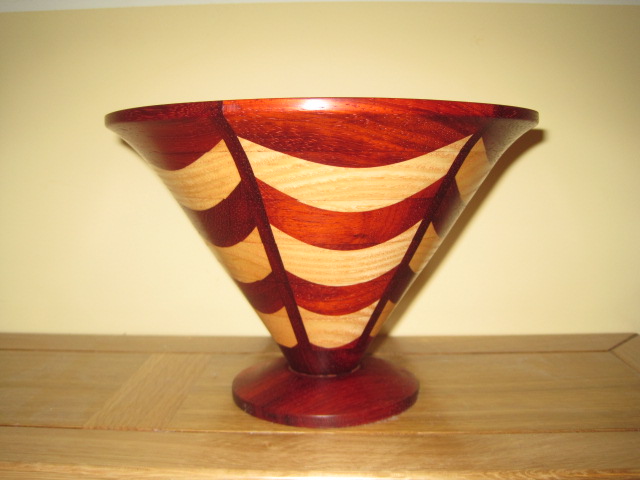

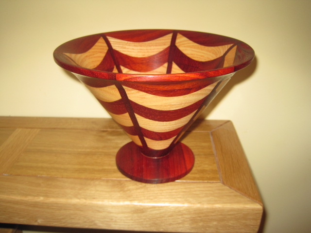

Još malo posudica:
svaka cast majstore super odradjeno: :prsgore: :skool:
Hmmm.... otkud ti "pod rukom" padouk?
