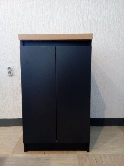

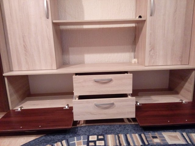

Plasticni ugaonici su za amatere a ja ih prosto obozavam :P
Gornja ploca je 25mm ili senka vara?
Posts: 695
Za amatere ili ne prava su stvar uz drveni keks.
Senka i ugao slikanja su uradili svoje, i ploca je 18mm :)
Posts: 14948
U sustini ih koristis kao stegu dok lepak u keksicu ne veze.
-NIKOLA-
Posts: 564
Joined: 11 May 2012 17:11
Post by -NIKOLA- »
Kole, sledeći put ako radiš ovako nešto, prepusti frontove od vrata do kraja bočne stranice, a front fioke za toliko suzi i digni gore na nulu, mnogo je estetski lepše ako se ne vide kantovi stranica uopšte, bar meni... Inače svaka čast :prs:
Posts: 695
@NIKOLA Moglo je i tako ali s druge strane onda su fioke za 3mm manje a dnevna svetlost pada direktno na komodu i onda bi taman sijali klizaci a ja ne volem kad se vide a sto se tice fioke ona je namerno spustena od police, poznato mi je kako imaju naviku slaganja u policu a kad krenu da vuku fioku i za nju zapinje bilo sta sto malko viri iz police stradace kant traka a i ume to da nervira, bar mene :)

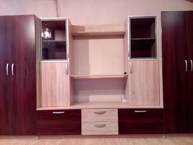

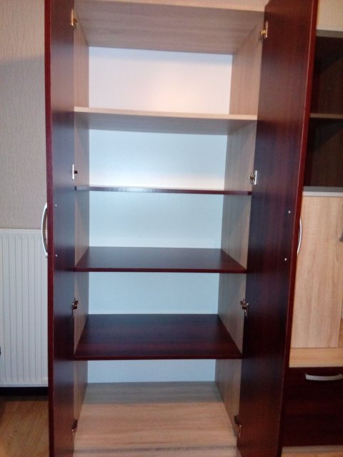

iii evo jos malo se radilo sa univerom :)

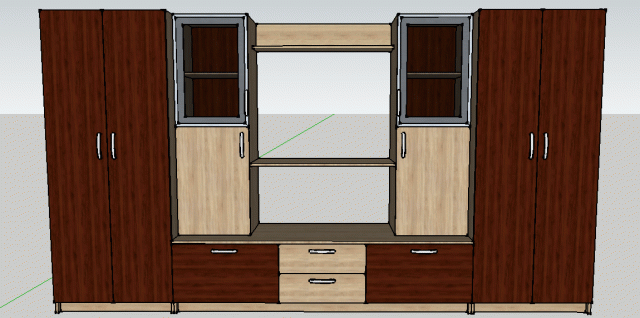

Koliko sve ljepše izgleda u odnosu na nacrt...
Posts: 466
Odlicna kombinacija dezena , meni se jako svidelo . Svaka cast majstore

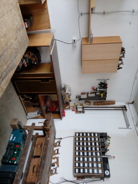

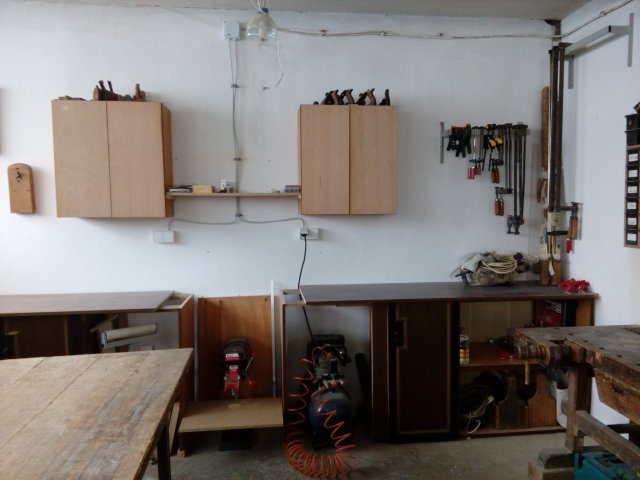

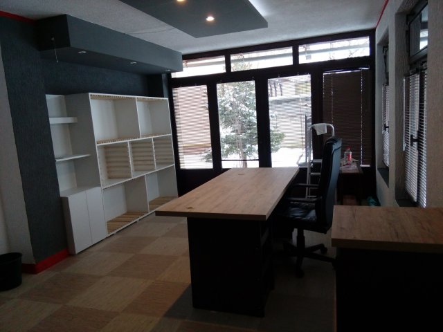

Stara iverica ne mora uvek i sva otici na lozenje, ovako sam ja to iskoristio da napravim novu tezgu i malo reorganizujem radionicu.
A ova je vezba za vrat :D Molim administratore ako su u mogucnosti da okrenu sliku, meni nece da je rotira....

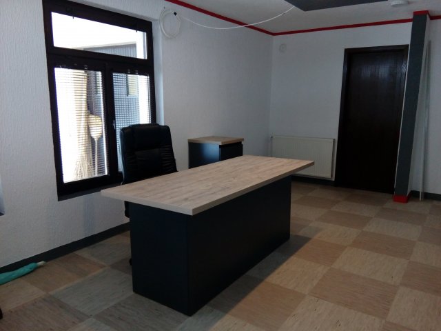

A malo sam resio i da ulozim u unapredenje poslovanja, dosta mi je trebalo ali tu je, jos malo pa poptuno zavrsen dizajn studio.

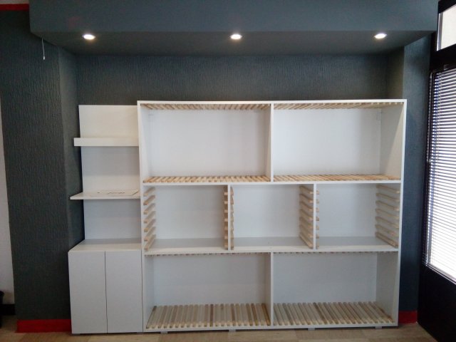

Nisam baš skontao letvice na policama. Imaju li neku svrhu ili su samo radi ukrasa?
Posts: 3819
Lepo.
Letvice na policama su tu da drze uzorke materijala.
