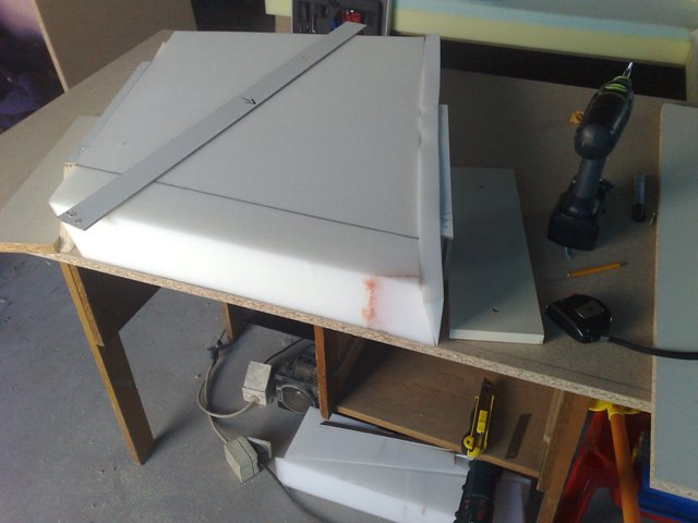

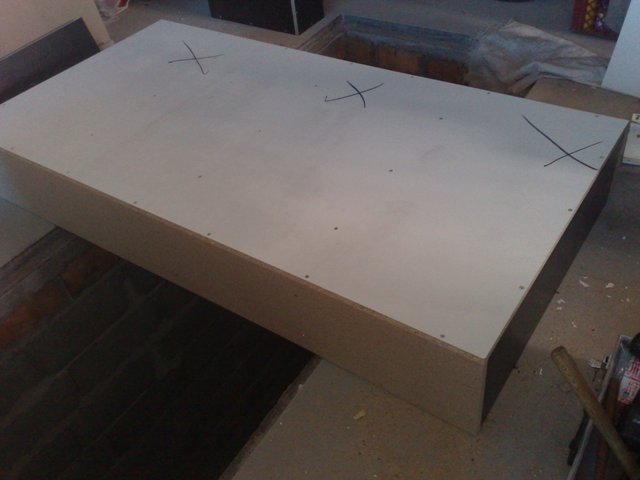

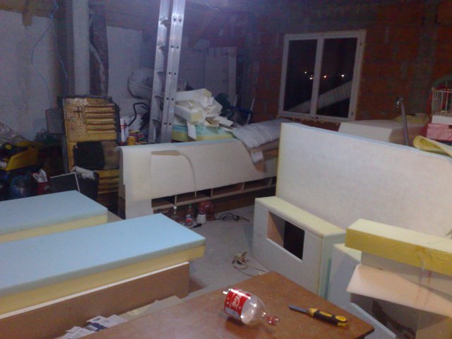

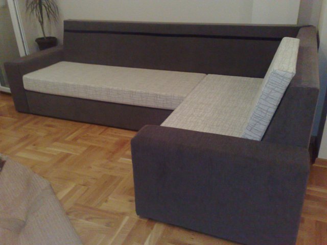

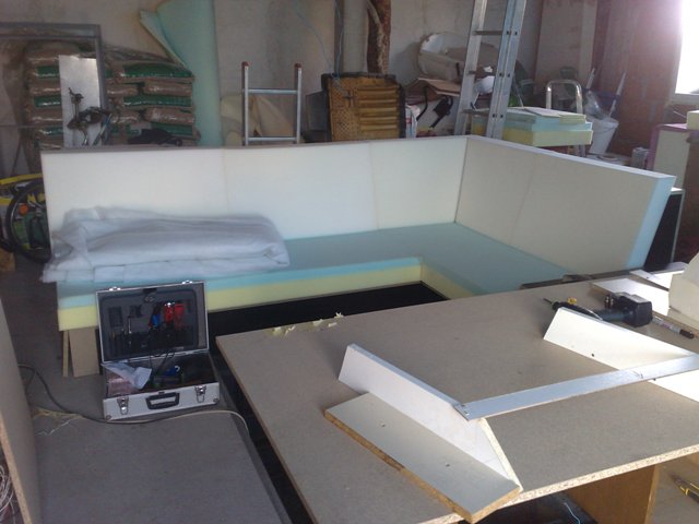

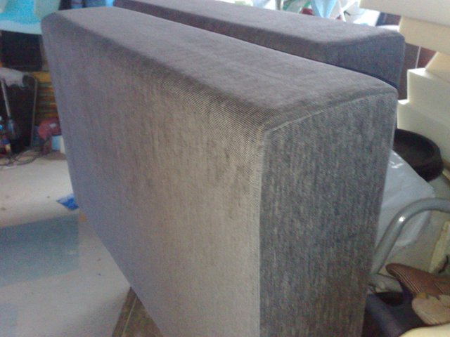

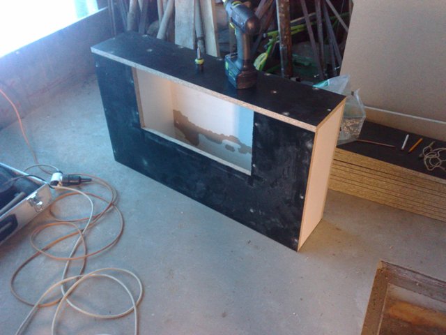

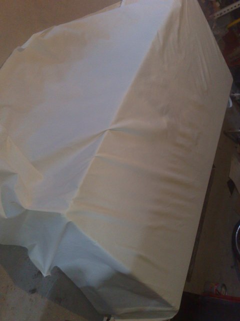

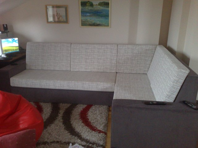

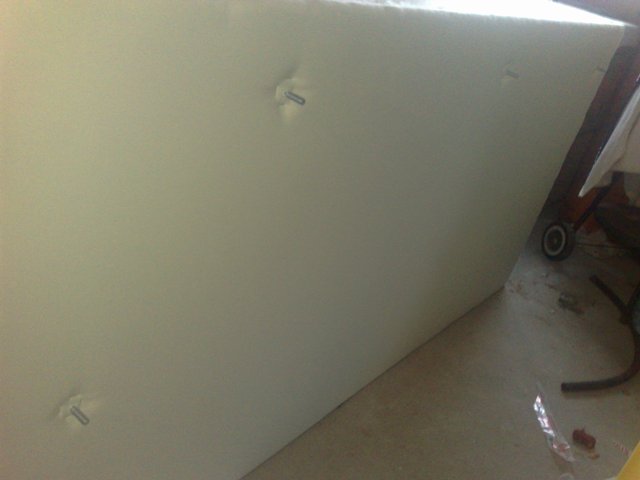

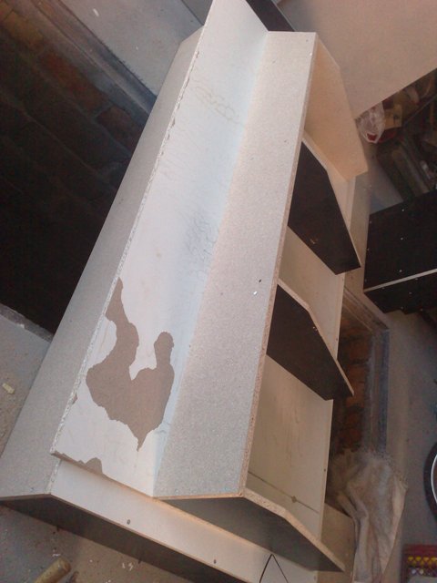

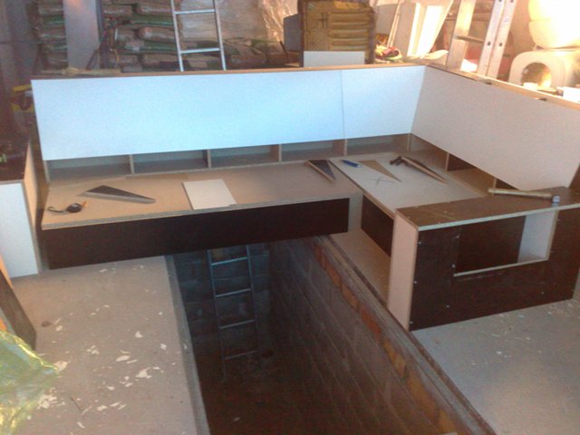

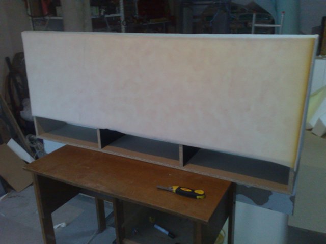

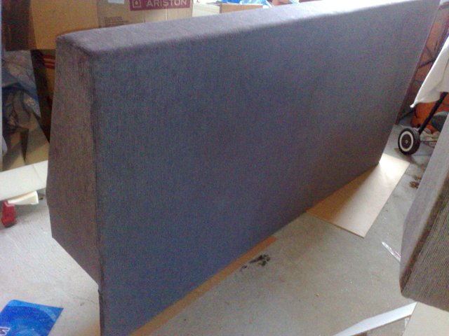

Evo zavrsih ja svoju garnituru za 35000 dinara
Sundjer 12000 din
Stof 18000 din
ruke tapetara koji je sio 4000 din
konac i cicak traka 1000 din
Garnituru sam resio sam da napravim jer nisam mogao da se odvojim od 70000 - 100000 dinara.
Malo sam duze radio od planiranog viewtopic.php?id=2023&p=2 ali bilo je neizbezno
evo kako je to sve teklo.
pozdrav svima i hvala na savetima

odlično izgleda , zbilja volim jednostavni ravni dizajn

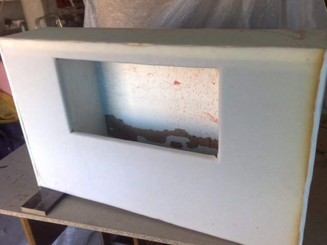

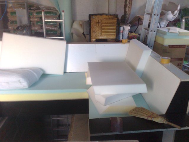

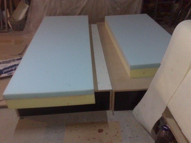

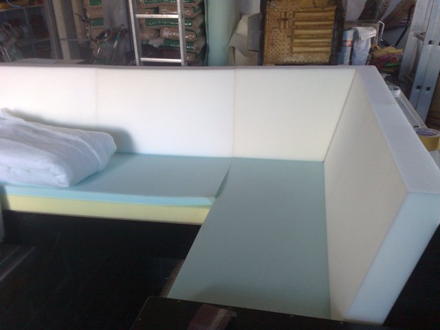

sundjer sedista 15cm : 10cm gustina 35 + 5cm gustina 25
(trebao sam da stavim 10cm gustina 30, mislim da je malo tvrdje za sedenje ali me svi ubedjuju da ce to za par meseci da smeksa)
sundjer naslona 10cm gustina 20
(trebao sam mozda ici na 12 - 15cm a tanji kostur)
sundjer na kosturu je 1cm gustina 25
aku busilica je sluzbena i uzivam da radim njome, savrsena je a i imam dosta prikljucaka, jeste malo teza ali navikne se covek na dobro :).
nickme pa koliko soka treba da se prospe da dodje do iverice pored 15cm sundjera :) ali bi mi u tom slucaju bilo zao stofa a ne iverice :)
od ovoliko pohvala mozda i batalim plocasti i predjem u tapetare :)

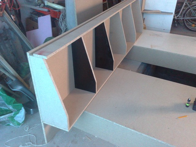

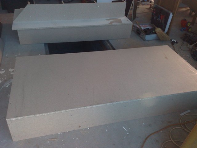

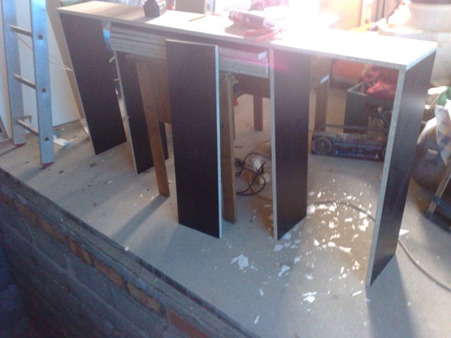

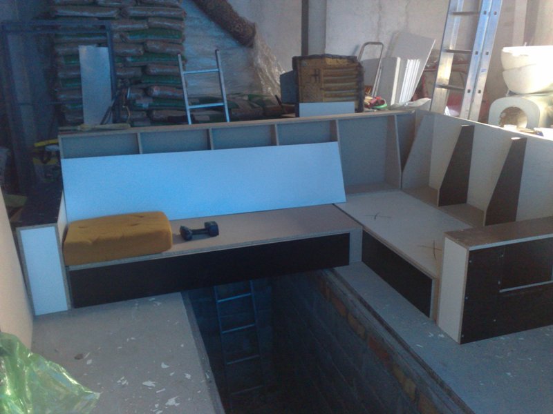

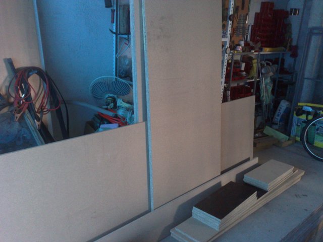

Kostur sam napravio od ambalazne iverice 18mm i nije me nista kostala, dobio sam a koliko kosta ambalazna nemam pojma, nikad nisam pitao:)

lep rad :prs:

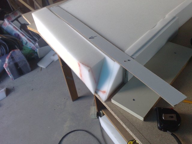

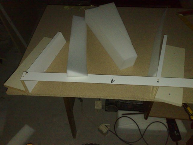

cime si sekao sundjer sa kosinama?:forvonad:
