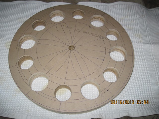

Po preporuci lekara , morao sam pod hitno da nadjem neki hobi .
Po zanimanju sam el.tehničar pa sam rešio da napravim koju lampu( plafonjeru sa led diodama ) ali mi je problem bio sečenje pleksiglasa i leksana .
Probao sam više vrsta mašina za sečenje ali se najbolje pokazao STONI BANSEK.
Probao sam više vrsta tih malih banseka ali ni sa jednim nisam bio zadovoljan , pa sam rešio da sam konstruišem bansek po mojim nacrtima .
Pošto su najveći problem točkovi njih sam napravio od Oplemenjene iverice i to za džabe i onda me to povuklo da uradim i ostalo.
Volim da radim sa kvalitetnim stvarima.
Video sam kako onaj Amer pravi bansek sa drvenim točkovima i nije mi se svidelo ,
Mislim da će moj biti bolji bar duplo
Samo da napomenem da su točkovi prečnika 375 mm
Za sada toliko
Postaviću slike točkova dok ukapiram kako

Dobrodosao.
Koliko vidim ovo na slikama je sper a ne oplemenjena iverica.
Iz kog razloga si busio ove rupe? Lepo izgleda, ali ne vidim svrhu.
Čini mi se da je ovo Iveral , nisu baš slike jasne , doduše nisam stavio ni naočale :smejanje: , ali nekako mi se čini da je to od debljeg iverala , kao od kuhinjske ploče :/

milan1 wrote:Video sam kako onaj Amer pravi bansek sa drvenim točkovima i nije mi se svidelo ,
Najprije dobro došao na ovaj forum.
Drugo ono nije Amer nego Kanađanin,čisto za informaciju.
A treće čega sam se sjetio,jedva čekam da vidim to tvoje izdanje banzeka mislim poboljšano izdanje oliti bolju verziju.
tockovi su od radne ploce koliko vidim :)
Da, sad vidim i ja, kad sam malo bolje pogledao. Zavarali su me tragovi od busenja krunastom testerom.

Poštovane kolege ( jer i ja sam majstor u nekom drugom poslu) ne bih voleo da me baš prvi dan dočekate na nož., mada sam navikao, ali onda mi nije mesto ovde i odh ja u Honduras
Točkovi su od radne ploče za sudoperu, debljine 30 mm , (ima i 40mm) koje nisam ništa platio jer kolega ne zna šta će sa njima
Drugo, rupe koje su bušene su zbog toga da se izbegnu zamajne mase koje tresu svaku mašinu, i u tom slučaju nije potrebnobalansiranje
Poenta celog posla je da dobijem što veći prečnik točka sa što manje zamajne mase
Veći prečnik točka obezbeđuje duži vek rada testere .
