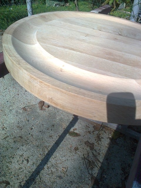

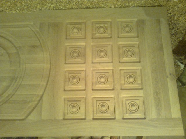

Centralni deo masivnih vrata od hrasta,na kojem treba da se izgravira maskota to jest logo firme...
I ovo ce da prodje.
Trebao si te godove okrenuti u istom pravcu, ovako je veliki rizik od pucanja.

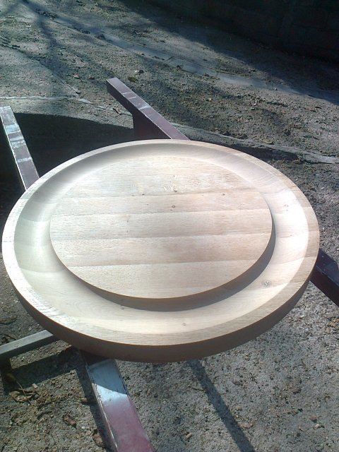

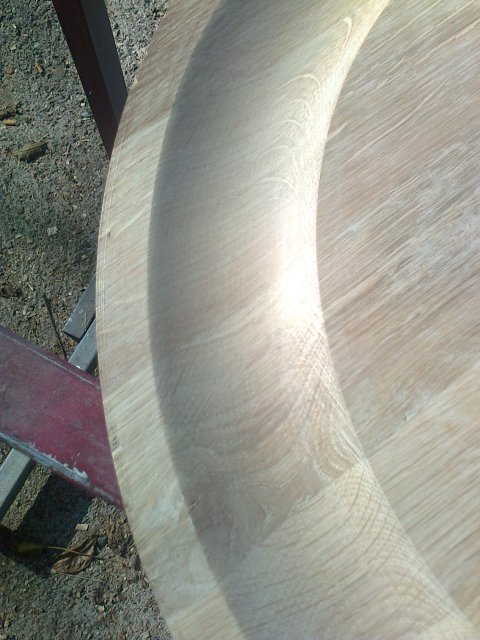

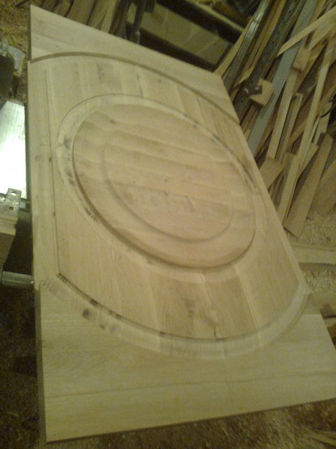

Gust] je iiplovano,ovo je proba kako lukovi ulaze u zleb kruga...
I ovo ce da prodje.

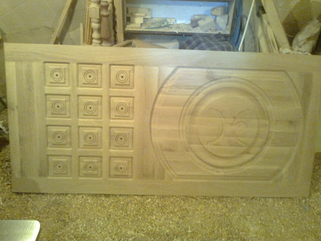

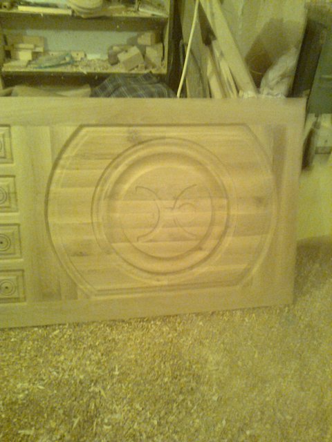

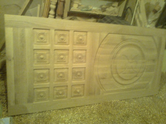

Evo i vrata...

Hvala ,hvala drugari...
Nedelu dana ja i sin smo ih radili ,imaju jos jedna manja(dupla vrata)
Sada je kao i uvek kod mene problem oko farbanja ...Vlasnik je za tikovinu a ja samo da se premazu firnajsom i nista vise neznam sta da radim...

Danas sam snjima dogovorio da se premaze samo firnajsom ,a kasnije posle montaze odlucice dali ce neki lak ili nesto drugo...
Treba jos da odradim malo bogatije lajsne, sto bi ovde rekli nabudzene....
Tu ce glavnu ulogu da odigraju frezerski nozevi koje sam od tebe dobio...
I ovo ce da prodje.
