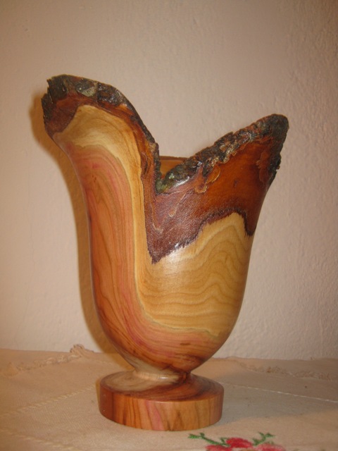

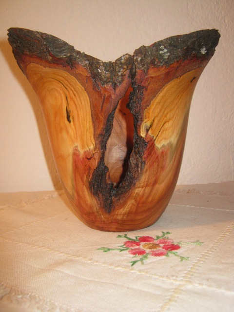

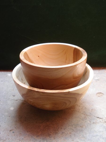

Drvo: Brijest, d=60-110; h=120; d.zida=8mmImage
Drvo: Brojest, d=50-110; h=110; d.zida 8mm
Drvo: Brijest, d=60-110; h=120; d.zida 8mm

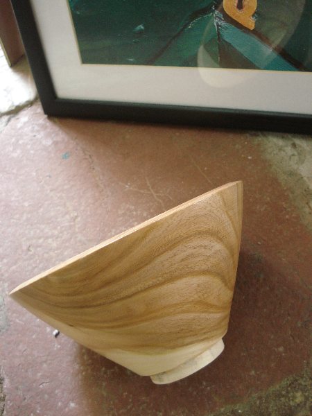

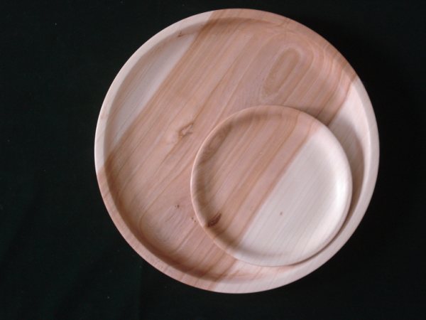

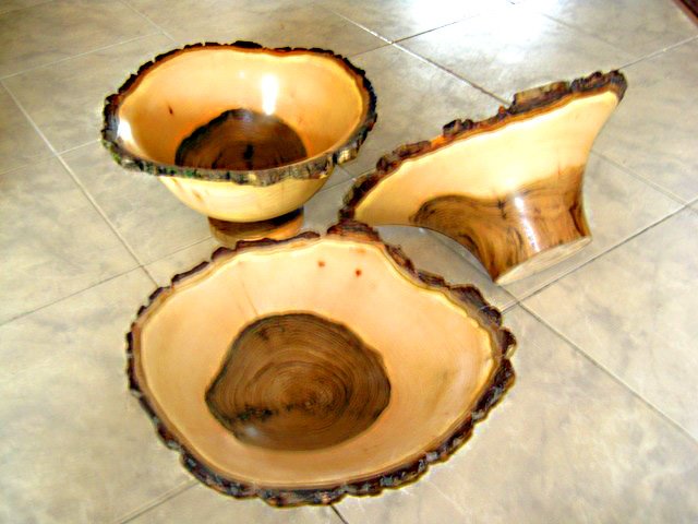

Drvo:Brijest, d=125 i 350mm; h=35mm; d.zida 9mm
Drvo:Brijest, d=120 i 160mm; h=120mm; d.zida 8mm

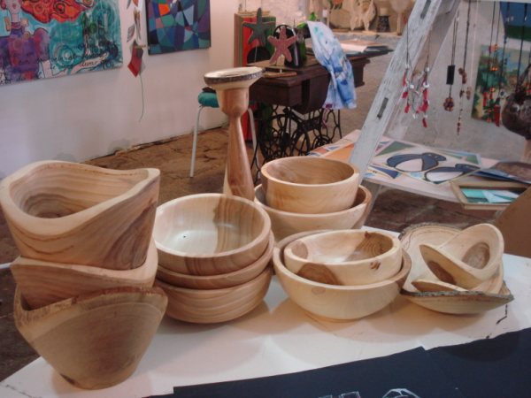

Drvo:Brijest, razne vaze i cinije

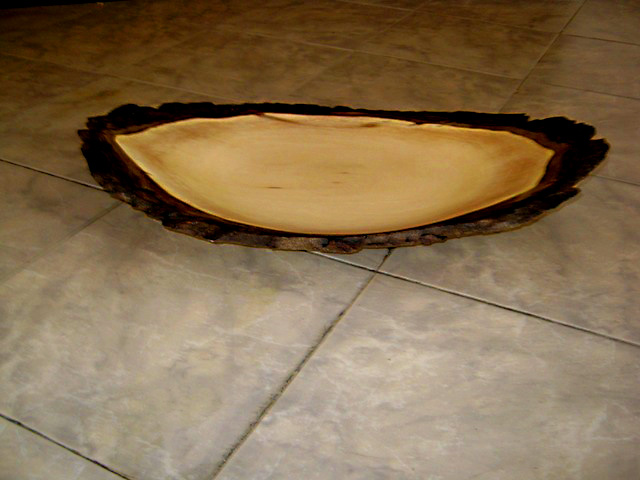

Drvo:Orah,d=350x520; h=50; d.zida 8mm

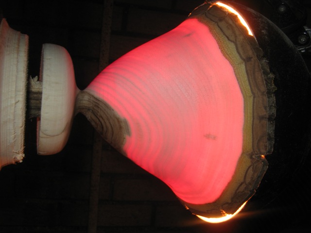

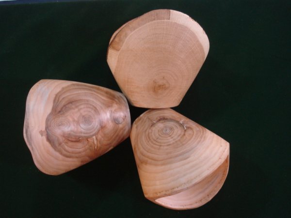

Kolega Zvecanac, ti znas da je susenje i njegovanje drveta vjeciti eksperiment. Koliko se susi? Ako ga otanjim na
2 mm onda je suvo, odnosno spremno za slajfovanje jos dok je na masini. Zasticujem ga obavezno, nekim etericnim uljem, pa koje nadjem, a najcesce maslinovo dobijeno iz komine. Ja svoje radove ne lakiram, vec navlacim vosak.
Na primjer: Image

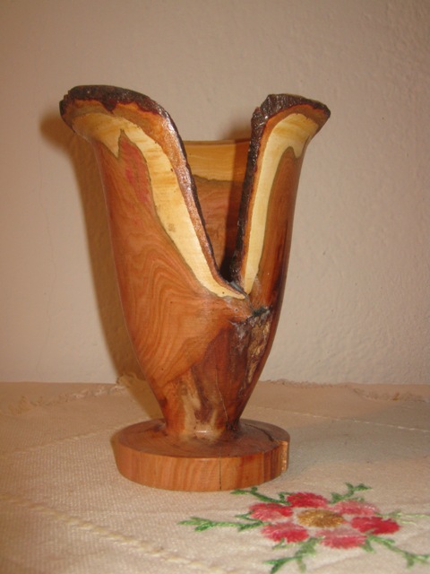

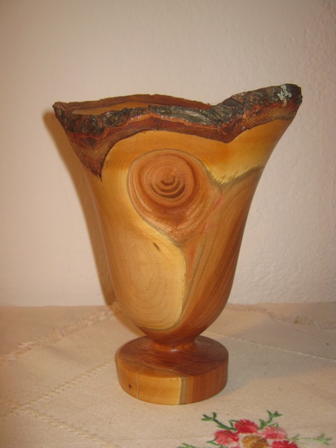

Drvo: Sljiva, d=70-140; h=260; d.zida 7mm
Drvo: Sljiva, d=60-130; h=220; d.zida 10mm.

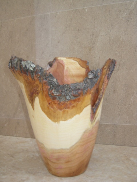

Drvo: Sljiva, d=60-120; h=200; d.zida 7mm.Image
Drvo: sljiva, d=60-120; h=210; d.zida 7mm.Image
Drvo: Sljiva. d=50-70; h=160; d.zida 5mm.Image

Radovi su ti odlicni,imas dobau viziju i osecaj kako koji komad da obradis ,narocito mi se svidja pretposlednja slika vazne visine 210mmm...
Mozda bi mogao malo da poradis na postolju da bude skladnije sa gornjim delom...

Kolega Zvecanac, hvala na pohvalama, U principu ne radim vaze, ove sam uradio samo zbog izazova, jer dvobojno
drvo ima razlicita utezanja, a samim tim vrlo tesko ga je odrzati a da ne procveta. Ove vaze su predtokarene, zasticene drvofiksom i tako stajale dvije godine, da bi sto sporije vlaga napustala drvo. Sta ce biti vidjecemo, za sada su u vrlo dobrom stanju.
