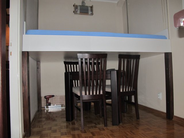

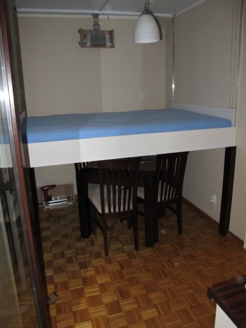

Ovo je moj prvi post na forumu....
Ukratko, zbog naglog sirenja porodice u relativno malom stanu, ukazala se potreba za dodatnim prostorom. Verovatno vam je poznato ono: dodju deca na svet, pa onda jednog dana dodju u vasu spavacu sobu i kazu: "od danas je ovo nasa soba".... :-)
E, to se desilo i meni ... spakujem krevet i iznesem ga iz "moje" spavace sobe i kako nisam znao ni gde cu sa njim ni gde da ga lagerujem, a kako nismo hteli da ga rasprostemo po dnevnoj sobi, moja draga i ja odlucimo da ubacimo krevet u trpezariju 2x3 m2 ali da zadrzimo i mesto za rucavanje....

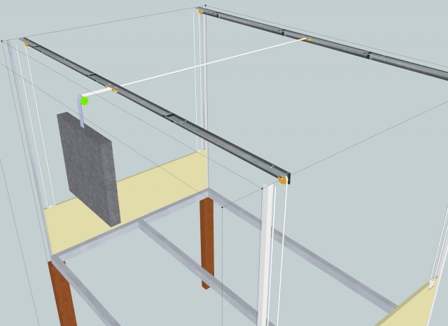

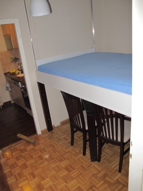

Iz kompletne palete "problema", rodila se ideja o krevetu koji preko dana visi na plafonu, a kada je vreme spavanju, spustimo ga sa plafona preko stola i stolica.
Od ideje do realizacije, proslo je oko godinu dana. Bilo je tu puno razmisljanja, jurnjave po internetu, raznih ideja, kako to da napravim, sa cime da napravim itd.... Radio sam i testove i eksperimente ....
Evo sta je nastalo:
Image ImageImageImageImageImage
Nadam se da ce vam se svideti ideja, a meni je vazno da funkcionise na radost svih ukucana!

Pa spavaš gore ?:oskyldig:
Ideja odlična :pljesk::pljesk:
Sa čime ga dižeš ? Sajlom na ručni pogon ?

slovenija wrote:Pa spavaš gore ?:oskyldig:
U pitanju je protiv-teg.... kao liftovi sto imaju...
Tako da ga dizem i spustam rucno ... cenim da mi je potrebna sila oko 5 kg sto nije strasno.
Vazno je da ide glatko i da nista ne struze.

Лепо си то урадио.
Допада ми се што "скаламерија" за подизање и спуштање кревета не "боде" очи.
Свака част за конструкцију и извођење.

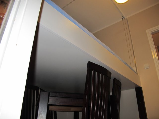

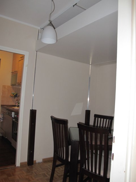

Ako budes na tom krevetu pokusao da jos malo prosiris porodicu, kladim se da ces spavati ispod stola :skratta:

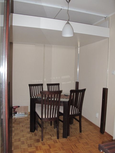

Salim se malo, svaka cast za ideju i izvedbu!
Slikaj nam malo krupnije taj sistem sa sajlama, jasno mi je ali bi voleo da vidim do detalja :)

A gde jedeš kad noću ogladniš? :tummenupp:
Za ulazak u krevet koristiš stolicu?

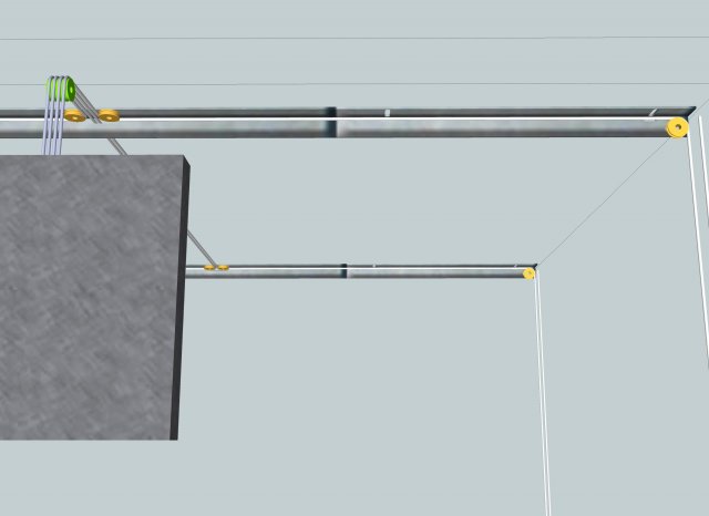

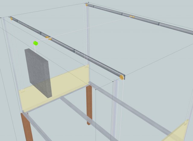

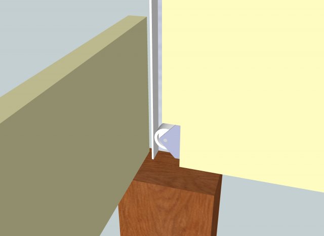

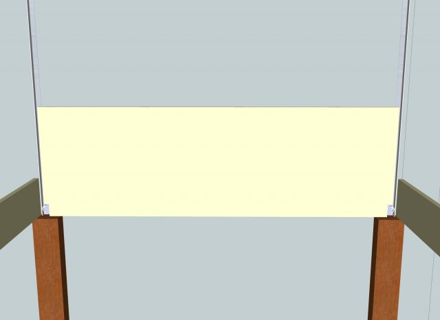

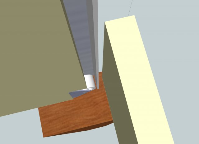

U narednim danima cu ubaciti neke slike detalja konacne verizje, a do tada, evo par virtualnih detalja.
Image Image Image Image Image Image

Koja je dimenzija duseka?
Pretpostavljam da si u svakom uglu postavio tockice i za X i za Y osu?
Nadam se da sam ovo jasno formulisao...
Necony
Posts: 9
Joined: 01 Sep 2009 11:10
Post by Necony »
maricaiivica wrote:Koja je dimenzija duseka?
Dusek je 140x200
maricaiivica wrote:Pretpostavljam da si u svakom uglu postavio tockice i za X i za Y osu?
U toku izrade sam probao razne kombinacije tockica, ali na kraju sam ostavio po jedan tockic u svakom uglu i postavio pod uglom od 45 stepeni, tako da rade i za x i Y osu. Ti tockici ne trpe nikakvo opterecenje (ako se dobro nasteluje pozicija kreveta) vec mu samo drze pravac dok ide gore dole.
Posts: 3732
Kako si "ispravio" zid?
Verujem da su odstupanja bila u santimetrima.
Tockici su na nekim oprugama?

Post by Necony »
maricaiivica wrote:Kako si "ispravio" zid?
Uh, naravno, zidovi po pravilu nisu ni ravni (povrsikinki) ni pod "vinklu", ali uz merenje, uz pomoc viska, uspeo sam da nadjem polozaj u kome sve ok. Ali pre toga, morao sam da nadjem neku referentnu tacku/povrsinu koja ce da mi bude glavana. Slucajno su to ispali stubici na koje "cucne"krevet kada je u polozaju "spavanje". Stubice sam super precizno postavio i na njih stavio krevet u polozaj u kome zelim da stoji i onda, redom sam se orjentisao prema tome.
