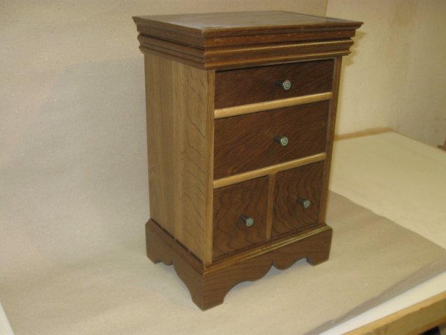

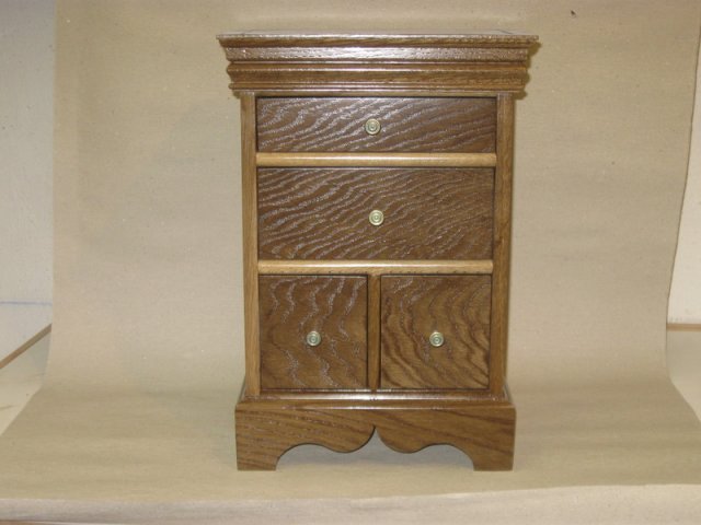

Hrast. Dimljen amonijakom. Preko poliuretan ErLak 60%. Sekundarno drvo - lipa. Dimenzije 47 x 30 x 22 (VxSxD).

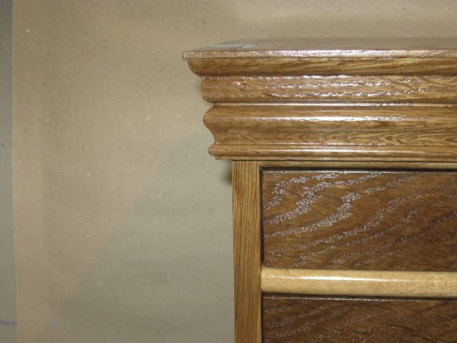

Krasno izgleda.
Dimljeno amonijakom?
Bas i mene zanima taj postupak dimljenja, nisam tu tehniku jos imao priliku da vidim!?
velja
Posts: 1076
Joined: 07 Oct 2007 18:03
Post by velja »
Postupak:
Predmet se zatvori hermeticki (recimo, fijoke u velike kofe od farbe) tako da predmet ne dodiruje zidove tog suda. Na dno tog suda se stavi cance sa amoniju hidroksidom NH3OH (sto veca koncentracija to bolje). Postupak traje nekoliko sati do ceo dan, zavisi od koncentracije, temperature, zeljene boje.
Bitno je da kapljice ne dodirnu predmet dimljenja jer ostaju fleke.
Povoljnost ove metode je u tome sto je predmet potamnjen par milimetara po dubini tako da se moze dodatno smirglati.

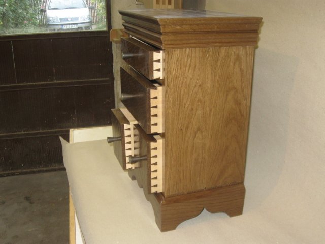

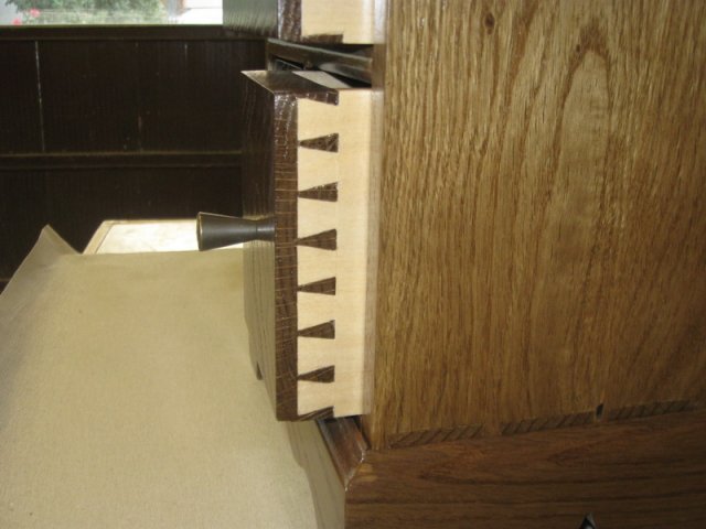

Fantastično! Kako si pravio lastin rep?
velja
Posts: 1076
Post by velja »
Rucno. Testera mi je dosta losa. Inace bi bilo jos bolje.

ako nije tajna, koja je to testera? neka posebna? da nije nešto tipa onih japanskih jako tankih testera?

Obicna testera sa ojacanjem gore. Kosta 3-4 evra. Nije bas kao ova sa slike. Moja je neki noname sa buvljaka.
A zasto si stavljao lastin rep na ploci!?

Ako mislis na gornju plocu, to je i gornja strana kutije. ;)
