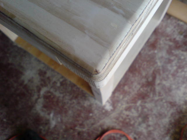

ropee wrote:Ako si krenuo na jeftiniju varijantu, nemoj sada pribjegavati nekim extremnijim ili skupljim varijantama. Ovo možeš riješiti na više načina, ukoliko tražiš najjeftiniji , zaobli rubove - koliko vidim na slici radio si sa šperpločom , a ona ima tvrdu strukturu i ne treba stavljati okolo letvice . Sve to fino lakiraj par puta sa PU lakom i gotovo .
Ukoliko želiš jaču varijantu , uzmi tablu pocinčanog lima čim tanju 1 ; 1,5 ; 2 mm (cca 100 kn dimenzije 2m x 1 m) i od toga možeš napraviti gornje ploče oba stola .
Ukoliko ovako napraviš, dovoljno je održavanje ploče wd-om ili naftom - nije premasno, a materijal klizi prilikom obrade .
Ultrapas opet stvara oštre kuteve - tako da izbjegavaj, a ako ćeš stavljat laminat ponovno gubiš radnih 6mm visine za cirkular , a bolje je da je čim više
misliš da je dovoljno ovu šperploču namazati npr lož uljem?
gornja ploha je poprilično mekana pa se stvaraju stalno sitna udubljenja. mislio sam možda neku tanku plastiku ili laminat pa podići insert plate od glodalice.
za cirkular bi možda isto napravio, a imam jednu staru ger pilu koju bi nekako preradio da bude ispod stola, ona ima list 210, to mi je dovoljno.
s druge strane, htio bi da to bude u jednoj boji, a ne u konturama drveta, pa zato razmišljam o limu ili plastici
munja - brz si , ne čitaš :D
ako ostavljaš drvo moraš ga premazati PU lakom , a slijedeća jeftina varijanta je oblaganje limom (pocinčanim) od 1 mm ( lako se savija, zalijepiš ga na podlogu silikonom i bok . Lim namažeš sa naftom za laše klizanje materijala ;)

ropee wrote:munja - brz si , ne čitaš :D
aha, stvarno, sorry :)
mislim da ću za početak polakirati dok ne nabavim nešto, pa ćemo vidjeti dalje.

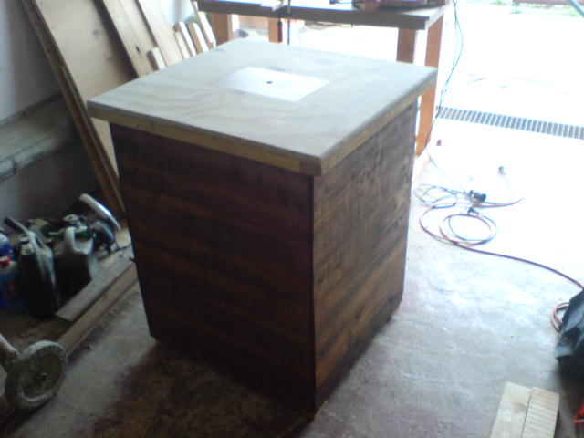

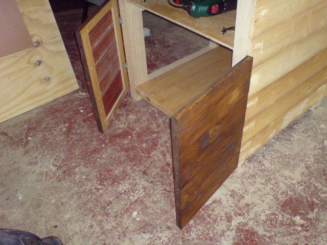

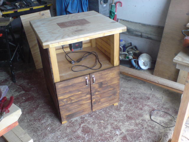

Post by munja »
zaoblio sam rubove, prvi puta da sam tako nešto radio sa glodalicom :)
napravio i stavio vrata...
evo ga zasad završenog...
i sa stražnje strane...

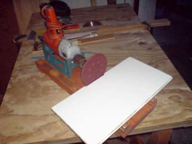

usput sam napravio i ovo, za brušenje sitnih stvari :)
stariji će se prisjetiti ove bušilice i svih njenih mogućnosti :)

Post by stari »
Eee, ova B&D budi mi sječanja na prošla vremena :) :)

Post by munja »
stari wrote:Eee, ova B&D budi mi sječanja na prošla vremena :) :)
evo je, radi ko velika, od mog starog je, samo četkice na njoj promijenjene prije 15 i više godina i radi ko nova.
stari je nekad davno stol posudio nekome i taj netko ga nikad nije vratio, a tu su stalak, ubodna, cirkular, brusilica, škripac i slično :)
sad još da mi je izmajmunirati nešto da ju postavim okomito na neki stalak, ali mislim da mi je jeftinije kupiti stalak za bušilicu :)
Posts: 14948
Ovaj B&D ne moze u obican stalak. Nema standardni prihvat (cilindar 43mm na telu iza stezne glave)
munja
Posts: 239
Joined: 02 Feb 2011 21:06
Location: Velika Gorica, HR
Post by munja »
mbole wrote:Ovaj B&D ne moze u obican stalak. Nema standardni prihvat (cilindar 43mm na telu iza stezne glave)
nije običan stalak za ovu bušilicu, ona je ionak samo stajala u radioni, čekala da kupim ovaj tanjur i složim stalak za brušenje, ta je ionak pomoćna :)
za stalak je plava einhellica :)
samo treba još kupiti stalak :)

za vodilicu premišljam, imam nešto medijapana pa ću vjerojatno njega nekako iskoristiti, ukombinirati sa šperpločom ili nešto :)
baš zato sam i radio tak da glodalica bude pristupačna :skratta:
možda jednog dana dođu nekakva vrata sa nečim prozirnim na taj dio gdje je glodalica, al zasad ne :)
još moram i struju na tom ormariću napraviti, to je projekt za sebe :)
