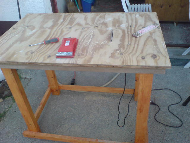

evo mojih početnih radova :)
cirkular je naravno potpuno nedovršen, tek osposobljen za rad, stol za glodalicu je trenutno u fazi izrade, neznam kad će biti dovršen, pošto su sad neki drugi prioriteti, ali svakako ću stavljati slike kako što bude napravljeno.

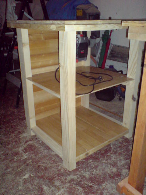

ovo je početna konstrukcija stola za glodalicu

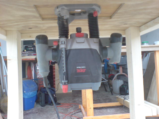

glodalica ubačena
pogodite od čega je napravljen "insert plate" :)
evo malo iz bližega :)

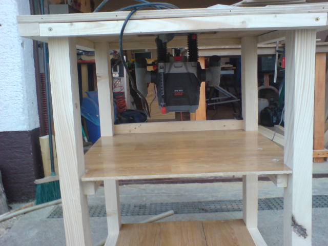

gornji odjeljak je za glodalicu i mislio sam struju ubaciti tu, a donji bi bio za pribor

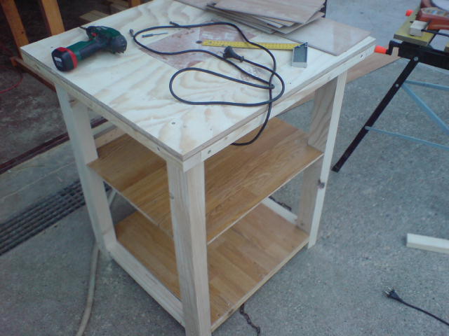

zadnja strana zatvorena starom lamperijom, trenutno je nemam više za zatvoriti ostale stranice

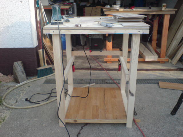

ovako sad izgleda, nadam se da će uskoro biti stare lamperije da napravim do kraja :)
s prednje strane bi napravio dvoja vratašca u donjem dijelu, a gornji bi ostavio otvoren, nek glodalica ima zraka :)
naravno, svi prijedlozi i sugestije su više nego dobrodošli.

Bravo, samo naprijed.I ja sam koristio ideje i iskustva sa foruma. Jeli "insert plate" od pertinaksa?
munja
Posts: 239
Joined: 02 Feb 2011 21:06
Location: Velika Gorica, HR
Post by munja »
stari wrote:Bravo, samo naprijed.I ja sam koristio ideje i iskustva sa foruma. Jeli "insert plate" od pertinaksa?
hvala, sad još da u idućih par dana skupim lamperije i nastavljam, u međuvremenu osmišljam kako bi izveo cirkular :)
nije, od običnog laminata je, kao i police u ormariću :)
