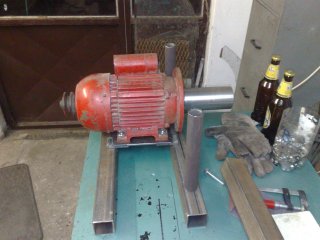

Evo da vam pošaljem par slika i objašnjenja za moju trakastu brusilicu lil belt grinder.

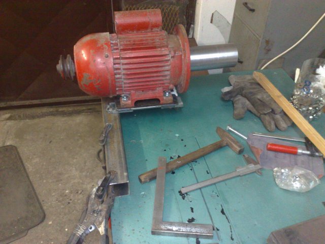

Skinuo sam motor sa krupare-krunjača koju nekoristim.
A nikako mi ne ide ovo prebacivanje slika, pa se unapred izvinjavam.
nadam se da sam uspeo prebaciti sliku

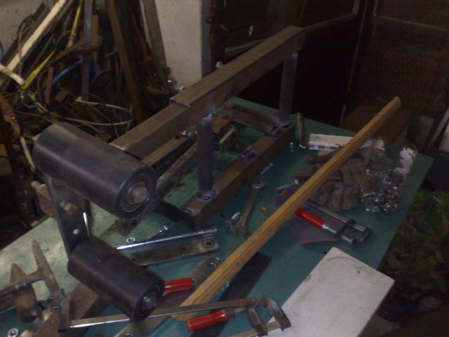

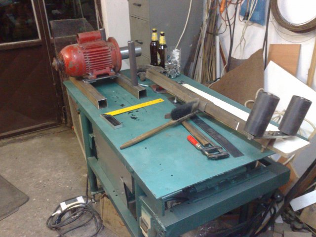

I počeo sam praviti kostur mašine.
E onda je išlo varenje brušenje varenje

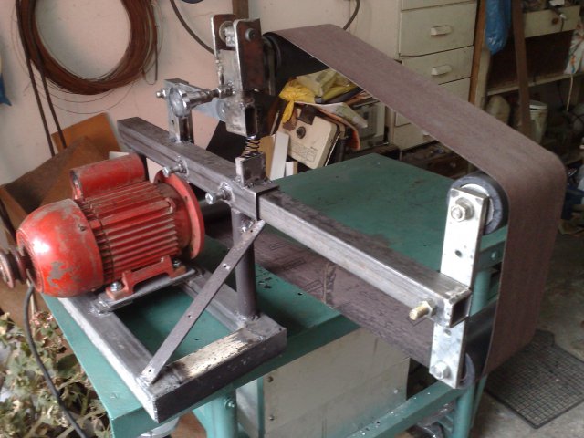

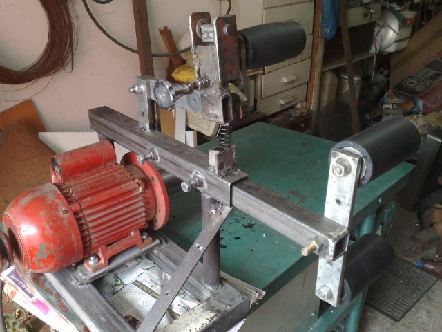

a ovako već ima izgled mašine
Mašina radi , ali strugar nije ostrugao dobro pogonski valjak pa malo baca tj trese ~ traka . A mislim da treba veći prečnik pogonskog valjka da bi brzina bila veća ,

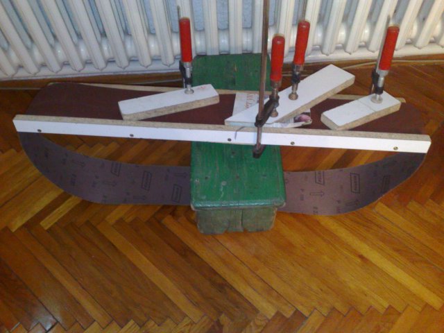

inače i sam lepim traku, nije kao fabrička al radi
Iskreno se nadam da mi je uspelo prebacivanje slika, malo sam skeptičan u vezi tog.
pozdrav!!!!!

video sam mnogo slajferica .... leba ti objasni nam taj raspored valjaka(koliko ces radnih povrsina imati-vertikalnu +horizontalnu ili...???:forvonad:
