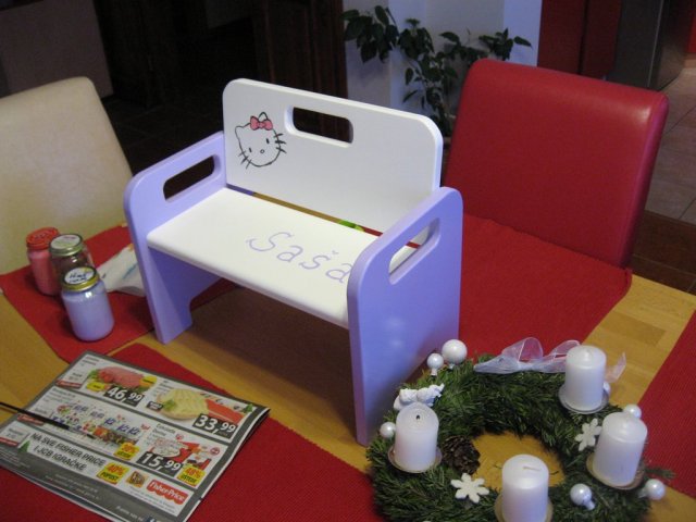

Stolcek gotov. Nova vlasnica moze odma da proucava knjige u ovoj ergonomskoj sjedalici :skratta:

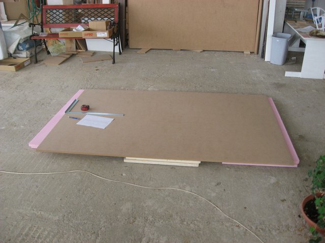

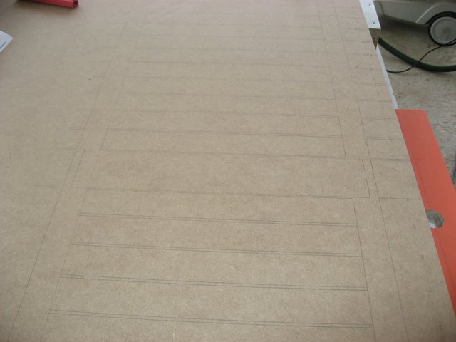

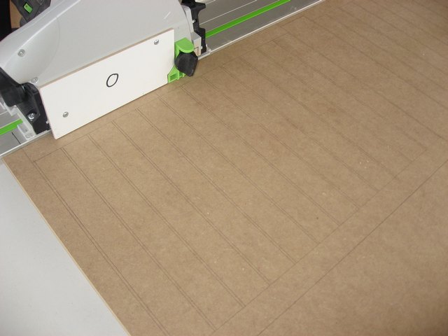

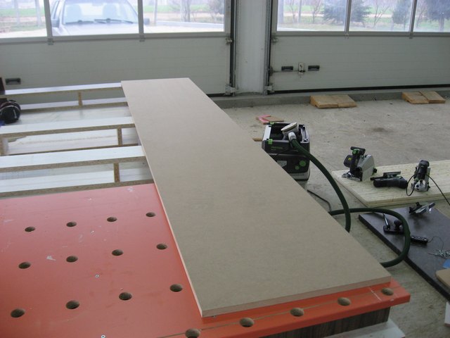

Svaki projekt pocinje u skladistu i na betonu. Nisam ja tako snazan da mogu ploce bacati jednom rukom pa ju lijepo polegnem na pod i obavim sa njom sto trebam
Posto ima dosta stvarcica za izrezati prvo slijedi crtanje i to dosta crtanja.
Prvo dugacke vanjske linije cirkularom izvucemo a ostatak maknemo glodalicom.
I nakon sat do sat i pol dobijete ovakav rezultat . Vrijeme je za predahnut, pojest picu i popit nesto malo pive.

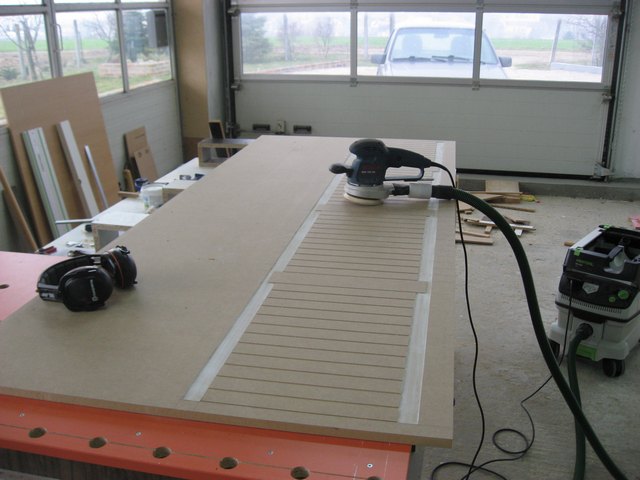

Malo smirglanja da se zaglade rubovi koje je cirkular naostrio.

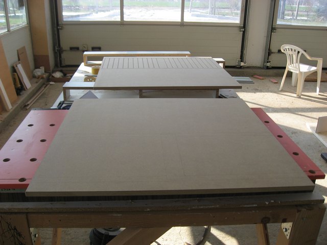

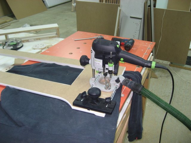

Onda se radi dio u koji dolaze ladice. Prvo moram malu sablonu za krivinu napraviti. Nacrtam rukom na mdf-u krivinu ispilim ubodnom i dotjeram turpijim tako da glodalica moze lijepo zavriti posao. Od jedne ravne plohe nakon nesto malo vremena se dobije gotova stranica.
pocetak
i konacni rezultat

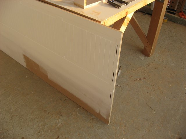

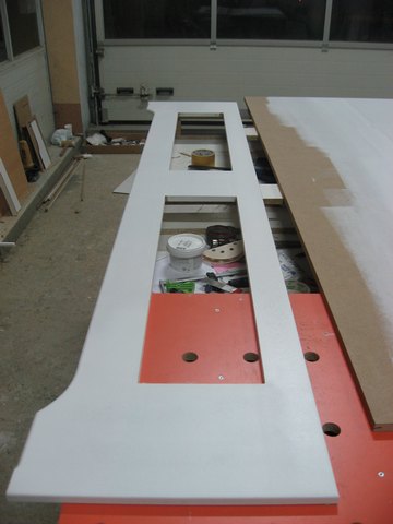

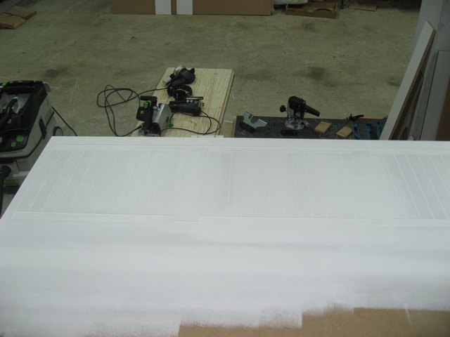

I na kraju ovog poduljeg prvog dijela stavimo i podlogu za boju. Radim valjkom od mikrofibre i za sada mi se ta vrsta valjka pokazala perfektna za ove boje na bazi vode. Jedina mana je ta sto ga je jako tesko oprati, a mora se to dobro napraviti inace ga mozes baciti ako se boja osusi u njemu.
i konacni rezultat farbanja temljnom je ovaj
i ovaj

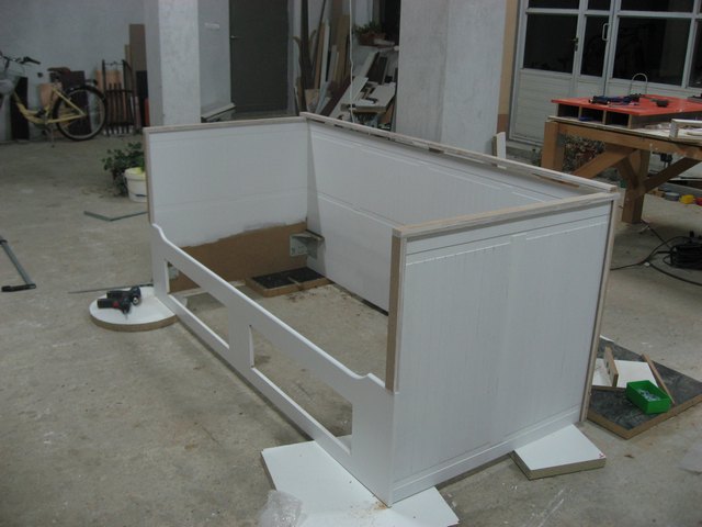

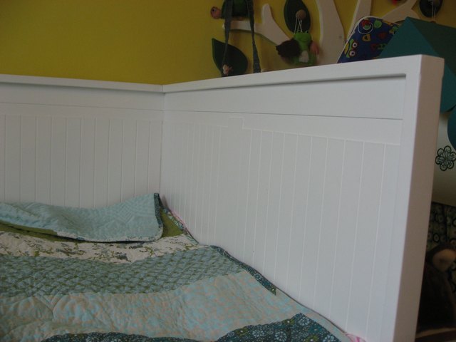

Posto je uzgavlje vise od kreveta i supruga prijetila da ce citati knjige u ovom kreveticu od curice vec sam vidio kako se nasljanja u kut i kako kut puca. Nisam zelio previse sarafa stavljati sa vanjske strane pa reko da se i ja ko pravi majstor osijecam. Aj da puknemo par keksica da malo pridrze bocne stranice. Na karaju su se pokazali zgodni prilikom postavljanja glavnog kutnika.
I spajanje bocne strane kreveta sa zadnjom. Gledam ovu sliku bogme nezgodno je ovo bilo mozda se to moglo i drugacije. Zapravo sigurno se moglo samo se ja u tom casu nisam sijetio kako :) Uglavnom malo sam si pomogao sa stegom i bilo sve ok.
Posto mi je ovo prvi projekt od MDF-a nisam bio siguran u njegovu cvrstocu pa sam upotrijebio trio maticu i stavio M6 saraf u nju.
Rupe za njih sam busio improviziranom busilicom :) Radio sam sa 16mm materijalom a rupa je morala biti 14mm duboka pa nisam zelio riskirati sa busilicom.
Covijek uci dok je ziv. sljedeci put (cu onako kako se i radi) sve izrezati, poglodati pobusiti pa onda farbati a ne kao sad mislit hocu li oguliti boju ili ne.

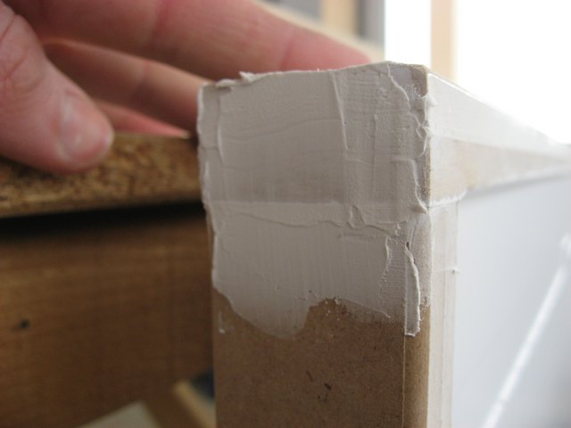

Jednom sam na ovom forumu procitao da stega nikad dosta. Tako sam se i ja osijecao kada sam lijepio lajsne za vrh kreveta. Jednu sam sa stegama a drugu sam jednostavno posarafio i kada se ljepilo osusilo odsarafio sam sarafe. Sad me ceka kitanje :skratta:
I na kraju drugog dijela do sada kompletirani posao. Treci dio bi trebao prikazati krevet u svojem okruzenju tj. u sobi. Ko zna kad ce to biti :forvonad:

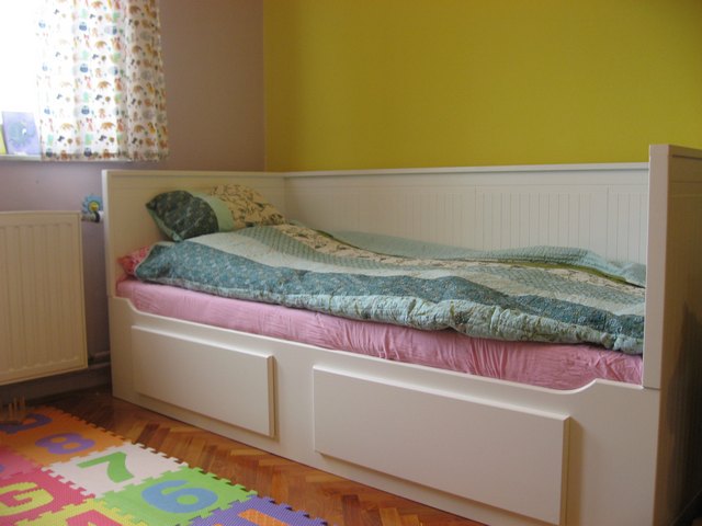

I eto mic po mic jedno 3 do 4 tjedna od pocetka projekt je realiziran :D
Lajsne oko kreveta na spojevima se malo pokitaju i to ispadne puno bolje nego prilikom pocetka kitanja.

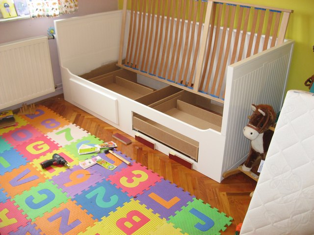

Zamislio sam ladice a nisam imao drugo rijesenje za njihovo fiksiranje pa sam narezao 4 komada mdf-a koji i podupiru podnicu i daju dodatnu cvrstocu kreveteu. I slika unutrasnojosti kreveta.
Na kraju krevet je zavrsio u sobi i na licu mjesta sam montirao ladice. Vide se crveni komadi iverala (univera) koji sluze kao distance da ne moram mjeriti gdje je sto.
I na kraju krevet sa posteljinom. Sad je red na supruzi da krevet oboruza kao sto ona rece stotinama jastuka i jos da dobijem dijete da spava u nutra super. Sad odjednom ne bi ona u svojoj sobi ipak je bolje kod mame i tate :skratta::skratta:

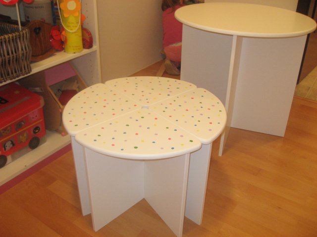

Noge sam u ovom novom dizajnu malo u koso postavio i donji dio noge je siri od sjedista. Time se znacajno povecala stabilnost samo stolceka.
I jedan mali poklocek za necakinju.

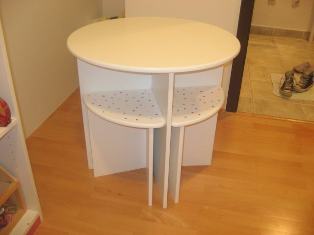

Eto jos jedna garnitura stol + 4 stolceka za mali prostor. Kada se stolci uguraju ispod stola ostaje samo 70cm krug a oni su uredno pospremljeni.
