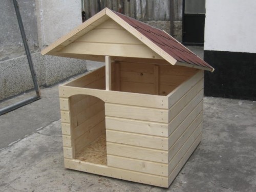

Zamolio me komšija da mu napravim kućicu za kera. Nisam mogao da odbijem i nakom dva dana pravog rada, ovo je rezultat. Možda sam malo preterao, ali šta ću mu ja. Sutra još da postavim tegolu i par sitnica da doradim. Za drvene crepove nisam imao strpljenja, ali .......

Treba ovih dana da se nakanim da napravim kucicu za psa i imama par pitanja... mislio sam da napravim bas ovakvu kao na slici sa pocetka teme.
1. Za konstrukciju sam mislio da koristim letve 3x5, tj da kupim na stovaristu par komada . e sad da nisu debele ili da mi ih rastruzu na recimo 3x3? Ili mozda stafle 8x5?
2. Koji ugao bi trebao krov da ima? Na slici mi deluje da je gorni ugao od 90 ili mozda gresim?
3. Sa spolje strane sam mislio da ide npr lamperija, brodski pod, polioblice ( to mi trenutno pada na pamet)... pa stiropor recimo 2-3, e sad sta staviti skroz unutra, da li ici OSB ploce ili nesto drugo? Isao bih neku jeftiniju varijantu, sta bi mi predlozili?
4. Od alata imam samo nesto sto koristim u hobi svrhe, srafilica, ubodna testera, busilica, brusilica... da li ce mi jos nesto zafaliti da se obezbedim na vreem? :)

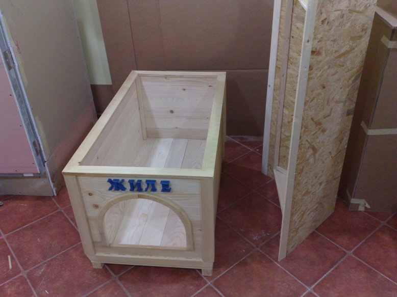

Mada mi i ova ideja nije losa, jako prakticna za ciscenje...

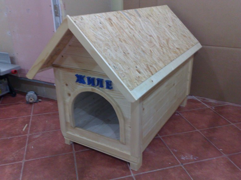

ili nest ovako...
Napravi je sto jednostavnije mozes.
Daklem konstrukcija i materijal ko na ovoj slici sa OSB-om, a eventualno napravi krov kao na ovoj sledecoj slici, u zavisnosti gde ce stajati i kave padavine ocekujes (od toga zavisi i nagib krova).
Nagledao sam se prelepih kucica, u koje ker jednostavno nece da udje, ili je cim udje razbuca ko panta pitu (iskopa stiropor, izgrize ivice...).
Bez obzira na stiropore i ostale izolacije, gledaj da unutra uvek bude slame.

Još na kraju se razmišljam čime sa spoljne strane da oblozim kućicu? Razmišljam se između lamperije ili OSB ploče... Za lamperiju mi je lako da je prefarbam/zaštitim, a ako se odlučim za OSB ploču, sta da koristim da bi bila zaštićena od kiše, svega itd...?
Najpre, uzmes OSB-3 koja je vlagootporna.
Mozes da je mazes bilo kakvim lakom, farbom...
