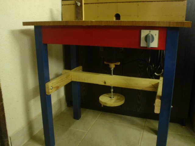

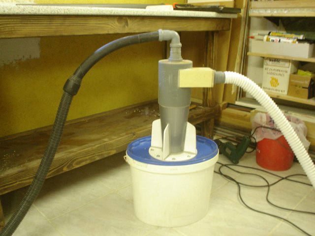

Radi se o ciklonu koji me odlično služi, a zahvaljujući ovom forumu zgotovio sam i stol za glodalicu.
Usput i stol koji se vidi u pozadini je isto moja konstrukcija. Stol je dužine tri metra i upravo ga dovršavam

Lepo to ovo ciklonce.
Vidim da je vecinom napravljeno od kanalizacionih cevi, al od cega je ovaj konusni deo?

Post by Kolin »
To je konus od vaze za cvijeće

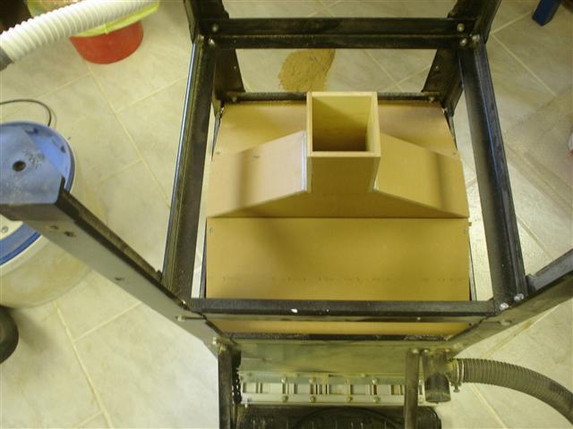

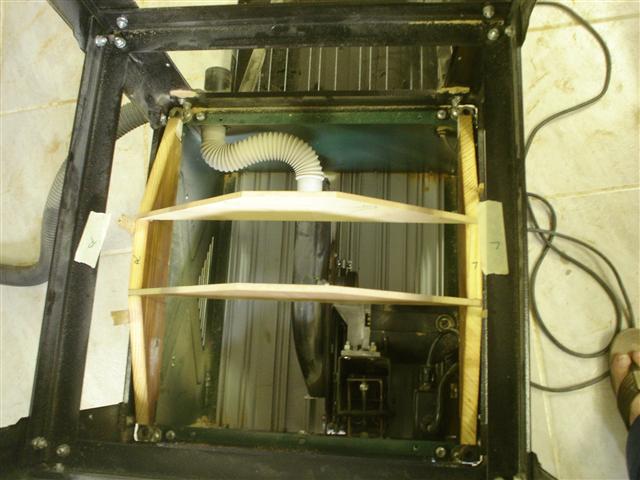

Ponekad mi se desi da krenem sa piljenjem na cirkularu pa shvatim kako nisam upalio usisavač :butter:
Odlučio sam tome stati na kraj.
Sad mi usisavač nije ni potreban :)
Å to sam napravio možete vidjeti na fotografijama
Bijelu cijev što se vidi na prvoj fotografiji preusmjerio sam na izlaz iz ove moje kutije.
Sad je fino piljevina u kanti, a ne više po podu :cool:

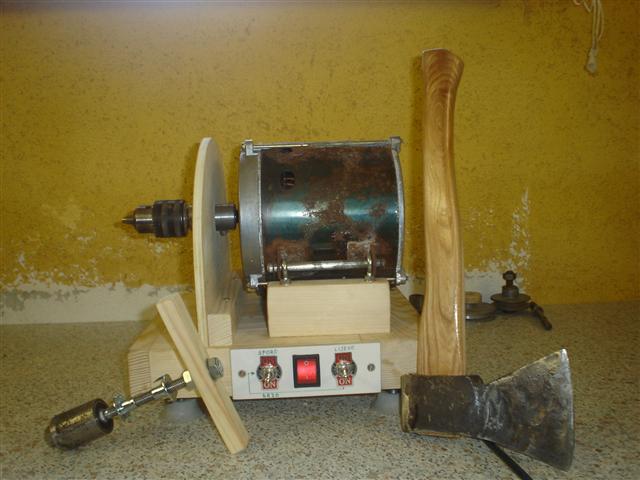

Ovih dana napravio sam držalicu za sjekiricu i nasadio je, zatim krenuo sa izradom tokarskog stroja za drvo sa motorom od veš mašine.
Trenutno je gotovo postolje za motor, spojena struja i izrađen šiljak.

Još jedan proizvod iz moje radionice.
Svakim danom u svakom pogledu sve više napredujem :)

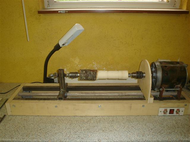

Jedna me sitnica interesira,neznam dali je u funkciji strug (tokarski stroj) za drvo ali ako jest pitanje je dali ti je motor slabašan ili ga za igranje ima dovoljno?
Kolin

Post by Kolin »
Å trkić wrote:Ljepo domišljato i svrsi shodno u svakom slučaju svaka pohvala.
Nije potpuno završen jer je bilo nekih konstrukcijskih promjena pa sam morao sve ponovo.
Probao jesam na bukovoj oblici i to sa malom brzinom. Stroj ima dovoljno snage ako ne hvatam puno odjednom. Veću brzinu nisam probao jer treba narezati lijevi navoj u osovini na koju je stegnuta stezna glava. Bez tog lijevog vijka stezna glava se otpušta pa je to malo opasno kod veće brzine.
Posts: 14953
Ako imas dovoljnu duzinu navoja na osovini na koju je navijena glava, mozes da stavis obicnu kontramaticu.
Nije sigurno bas ko levi sraf ali mnogo bolje nego nista.

Navoj narezan pa je pala i prva ozbiljnija proba.
Poslije nekih pola sata motor se dosta zagrije pa treba napraviti pauzu.
To je jedina mana koliko sam primjetio.
Stroj još nije do kraja završen ali evo kako sada izgleda.
