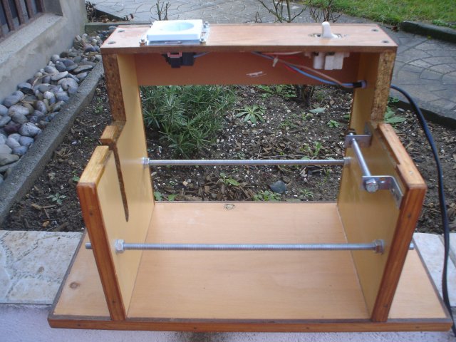

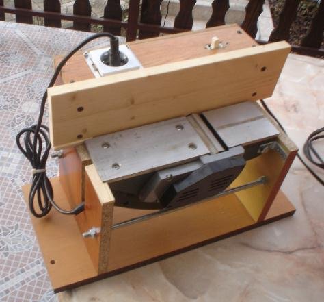

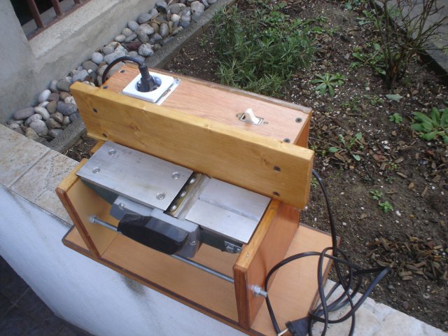

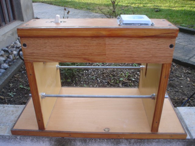

Postolje za električnu blanjalicu napravljeno od otpadnog materijala iz radionice

To je prototip na kojem sam trebao uočiti greške, a grešaka ima
Nisam trebao napraviti prorez za kabel blanjalice već rupu promjera utikača
Gornja ploča sa utičnicom i prekidačem je trebala biti šira kako bi stale maske

Dobro si ovo smislio. Ja sa svojom to ne mogu ovako jednostavno jer joj je bazna ploča na stražnjoj strani u razini kućišta tj ne izlazi izvan njega pa je ne bih mogao nasloniti tim krajem na dasku ovako kao ti.
Kakva maska? Misliš li na nekakav štitnik.
Primjećujem na slikama da imaš lufta između vertikalne vodilice i same blanje tj. noža. Ili me oko vara.

Vidiš da se ispod utičnice vidi lim koji se ne bi smio vidjeti, to pokriva maska
Taj luft je namjerno ostavljen kako bi mogao iskoristiti cijelu dužinu noža, dakle nož se naslanja na okomitu vodilicu
