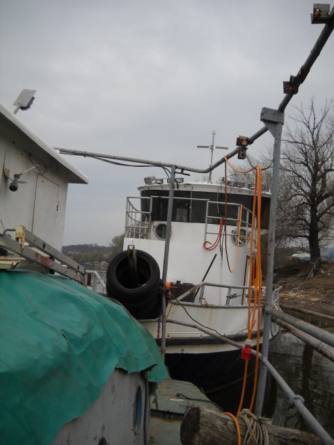

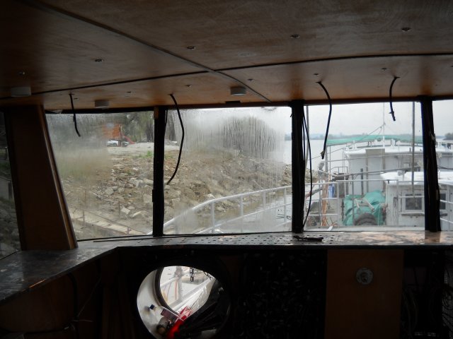

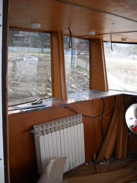

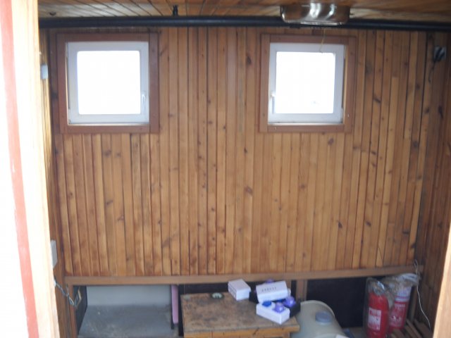

Pozdrav svima evo slika sa dva brodića na kojima sam od prošle godine Avgusta meseca skoro stalno na šljaci moram priznati da povremeno imam posla sa strane ali sam u dogovoru sa gazdom da nema ono hitno !!, ili roka tako da je opušteno rad je kroz dnevnicu Dosta slika imam u fonu sada sam ove izbacio iz aparata i slikao danas ovde je dosta gotovog i završenog inače je sve bilo golo mislim na metal i oplate broda takođe sam radio farbanje izolacije i ostalo nisam sam ovde imam dva prijatelja koji su više za sečenje i varenje U ostalom gazad je jak lik tako da je sve alate neophodne za stolariju i ostalo pribavio moj netrošim i nekoristim osim ako je nešto tog momenta crklo evo slike pa razgledajte !
Image Ovo je lađa

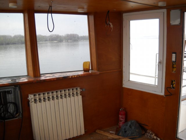

a ovo kormilarnica Image

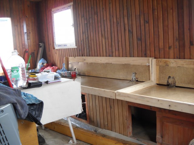

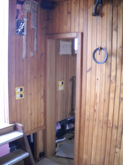

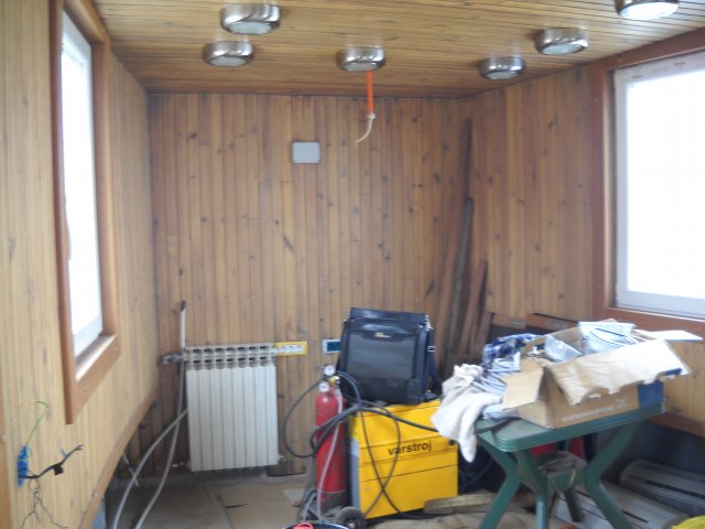

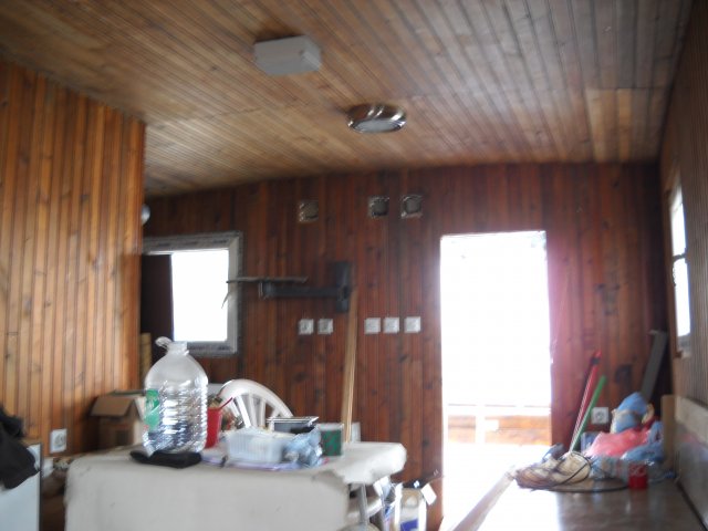

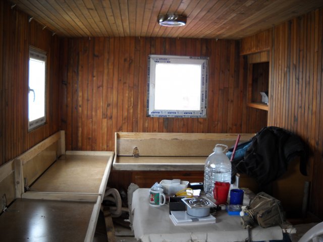

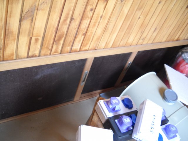

Trenutno električari imaju posla i stalno mi rasklapaju nešto Image Image Image Image Plafon u kormilarnici Image Donja soba manja Image iz manje u veću Image Å kafete Image Image Pramac treća soba iz ove srednje ima još dve slike ali nemogu ih aplodovati preskočio sam namerno sve je isto Image Image Image Ovo je sa druge lađe kabina glavna Image tu su klupe i ujedno krevet treba da se istapacira i ubaci sunđer sve na rasklapanje Image Image nastaviću kasnije evo gledajte ima još

Ljudi sve su to naše muke na kraju svih hvala za podršku Å to se tiče CNC Ivan Irons mi je polsalo zadnji mail CNC za sečenje stakla to je več neznam ni sam koji u nizu Ali o čemu je reč u celoj priči oko CNC Samo Driver-i su problem tu neznam, znam da izmenjam popucale otpornike na matičnoj ploči ali da napravim driver teško ! tu ima malo objašnjenja Ali iskreno ni ja nemam vremena! Sa druge strane ovde je sve okvirno gotovo na slikama ali slike treba posmatrati iznutra mali opis na oplate metala je alu-vazdušna folija svuda pa grede po vinklovima 5x5cm neke i šire na podu recimo pa izolacija stirodur pa opet folija ,pa Å perploča ili blažujka pa roštilj pa onda lamperija ukupna debljina je oko 15,16 cm samo pola sata ako mi radi uljani radijator kao u januaru na minus 10 15 unutra bude ljudi toplo da možeš da se skineš u kratke rukave Veoma je kvaliteno urađeno trenutno se i radiatori postavljaju ! ? Cela priča je recimo ovaj drugi brodić više Lađa je 77 tona plaćena 0,70 centa po Kg što je oko 7000 evra Oplata broda je sređena i jako dobra i eto sada kad je uloženo oko recimo isto toliko brod ponude su već pale gazdi za oko 25- 30 hiljada Prosto to je već stanbeni objekat Ima to dobre računice verujte !

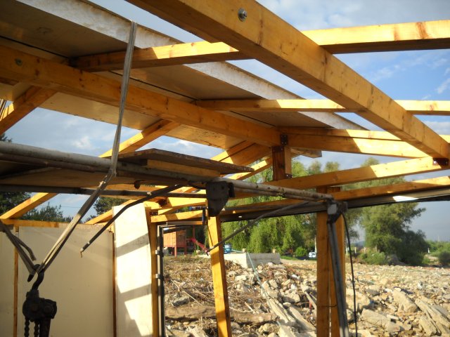

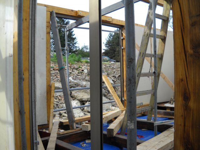

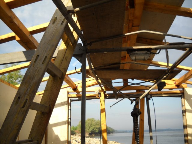

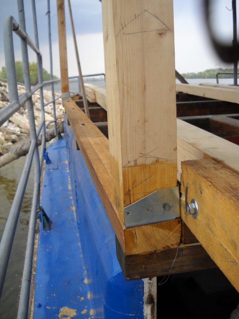

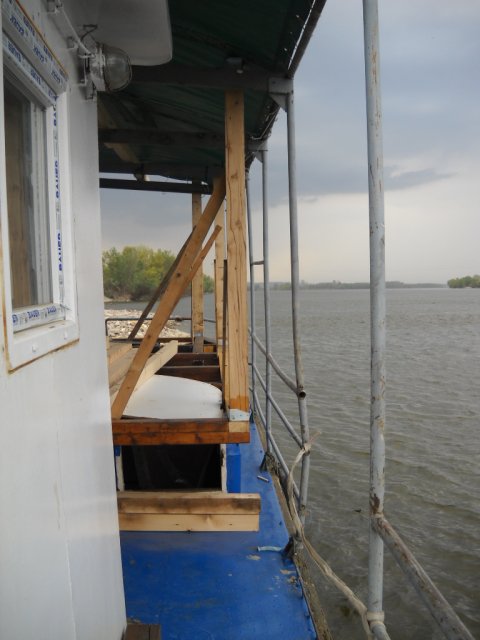

Ovo je nastavak ovo se pravi iz temelja što bih rekli skida se cirada i seku se arnjevi i stubovi ,ovde gde je najlon tu su dve kabine sa po tri kreveta u svakoj sada je pokriveno najlonom a ulazi su sasečeni skraćeni Na ove grede dolaze stubovi sve drvo imam oko 19 novih greda još da postavim pod će biti brodski pod i sve zašuškano daskama i izolacijom i ....itd Odo ljudi do najlona da Kupim više taj kabel za telefon pa da posadim još slika Vidimo se Odmarajte majstori NEDELJA JE !!!!

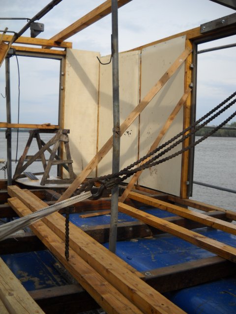

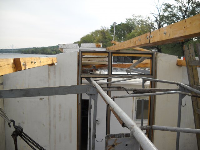

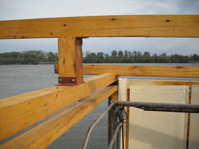

Evo danas smo podizali grede za novi prostor više kuću izgleda ?!!
Image Image Image Image Image
Paneli sa komore idu kao ispuna a i krov 12cm lim sa obe strane ove šipke i arnjeve za ciradu se seku
A ovo bih voleo mislim doživotna građa !!!!! Image
Možda je to san svakog Stolara hmm hahaha!

Ma da matori ovo ovde ima 28 kv ! Još treba da sa sečem te šipke do visine donjih kostur greda i da im privarim držače i osiguram za njih ! Lako je oko metala raditi lakše sečeš pa izvariš neki nosač ! Znaš šta mislim,nema drkanja sa hiltom u beton neki ili ko zna šta ? Ako treba da učvrstiš ! A ovaj splav tvoj je bato ? Ko robna kuća sunce ti na dva sprata Hehehe Odlično je

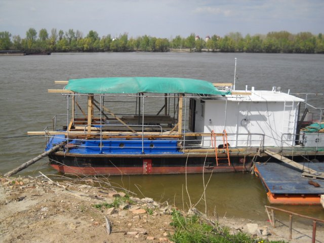

Evo gde sam stao ovih dana ! Image Image Image Image Image Image

Evo od juče i danas gde sam stigo Image Image
