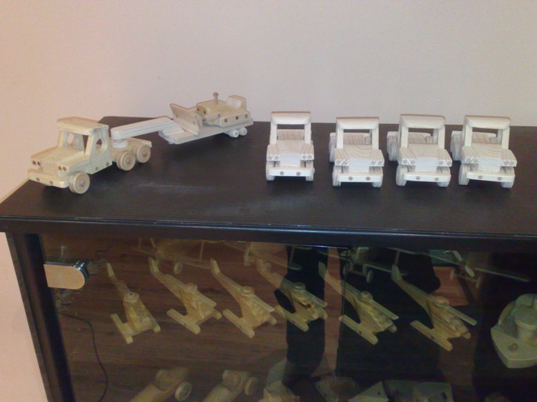

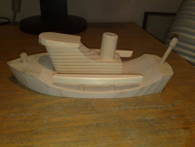

Besciljno sam napravio prvu igračku od drveta, pre par meseci. E.....onda sam se upecao i sad mi to dođe kao neki hobby ili budući posao, ili već nešto....
Trenutno sam u procesu nabavke modelarskog banseka i nekog sposobnijeg mini cirkulara, pa bih se okušao sa viktorijanskom barbi kućicom. Imam nekih nacrta, pa bih probrao jedan da realizujem, jer verujem da bi mi se ćerka raspametila.

Lepo si osmislio i uradio,samo nastavi sa radom i siguran sam da ce tvoj hobi vremenom postati i unosno zanimanje...

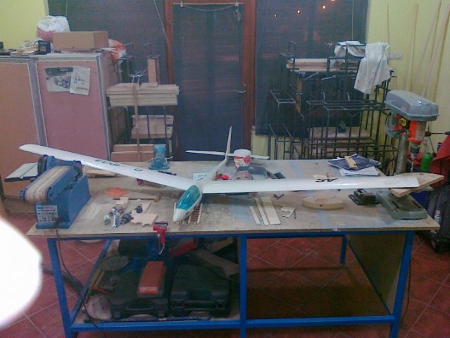

Pa odatle sam i krenuo pre 26 godina, eno je jedrilica čeka restauraciju jer klinac ima 11 i vreme mu je. Malo mi je stanica zastarela i kontakti korodirali, ali valjda će mo uspeti da je osposobimo

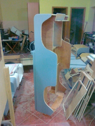

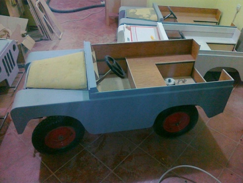

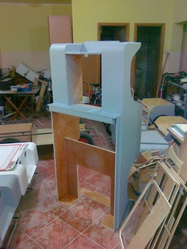

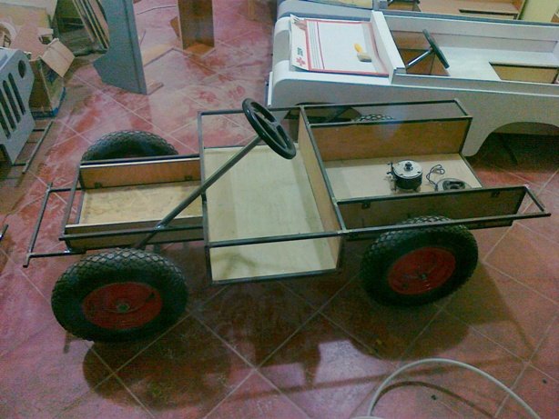

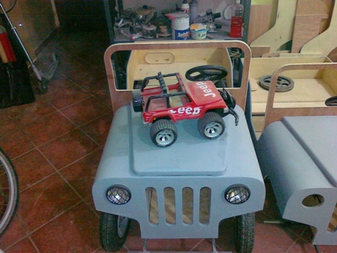

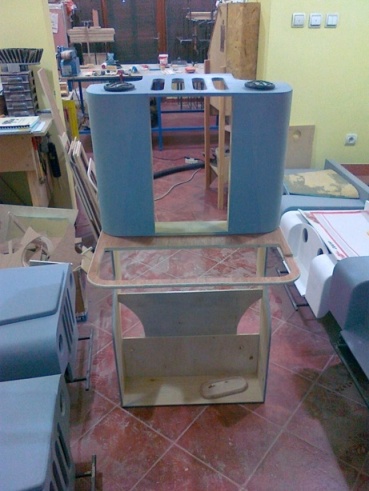

Letos sam krenuo sa izradom nekoliko dečijih džipova na akumulator. Malo je projekat dremao, ali uskoro kreće završnica
U martu planiram da se provozaju. Za sada smo izvršili probe na lokalnom rukometnom terenu, klinci su ih ceo dan vukli, gurali, skakali po njima i moram priznati da su utporniji nego što sam očekivao.
Bilo jednom, biće opet

Jolollo super su ti autici. Jer mozes napisati dimenzije ugrubo i za koliko stare klince su autici.
Koje motore koristis...

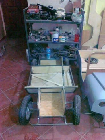

robert22 wrote:Jolollo super su ti autici. Jer mozes napisati dimenzije ugrubo i za koliko stare klince su autici.
Džipići su oko 1.5m dugački i oko 65cm široki, taman da prođu na vrata. Å per ploča se impregnira da bi bili otporni na neku manju vodu ili kišicu ako ga uhvati u dvorištu. Ukoliko bi bilo potrebno, može se napraviti od vodootpornog špera i alu konstrukcija. Pogon može da bude na pedale - uzrast do 4god, električni za uzrast do 6god i onda se preradi na motorni pogon honda 2.5ks četverotaktna (košta oko 100eura) i može se voziti do 11-12god.
Kao neki električni pogon može se uzeti i motor od brisača (mada je malo sporo za moj ukus), a kvačilo se reši na drvenu remenicu (ja sam jedan set napravio sa remenicom od bukove špere).
Ako se pravi na pedale, sama konstrukcija se malo drugačije napravi, da podržava pedale. Sve ostalo ostaje isto.
