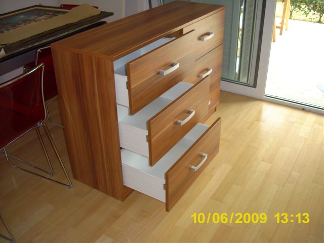

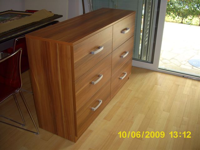

Komoda s ladicama

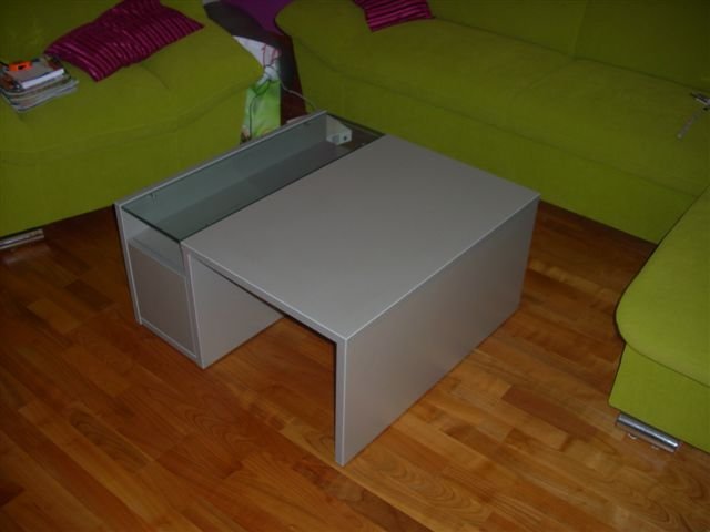

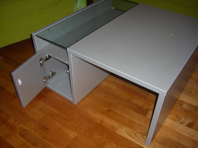

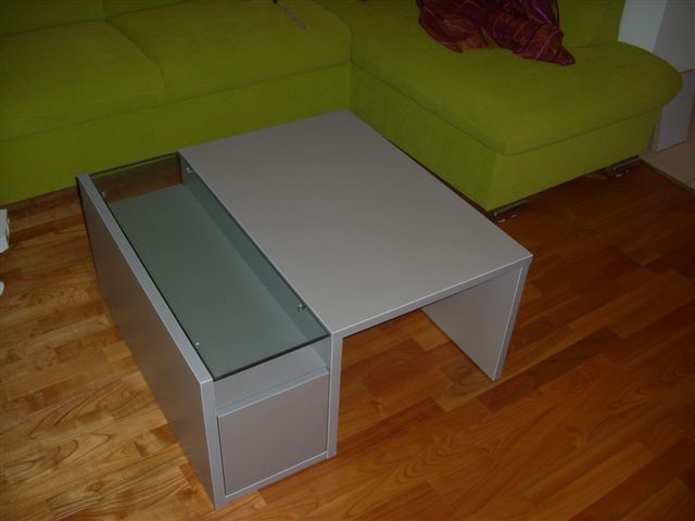

Stolić za dnevnu sobu

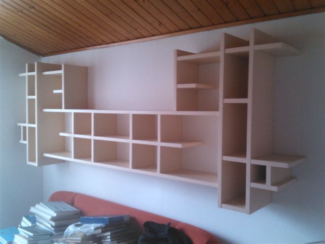

Lepo lepo.
Od cega je ova polica, i kako je spajana?

Polica je od iverala 25mm. dužina je 240cm a visina 120cm. spajana je "keksima" i lijepljenjem iz 4 dijela u radionici a onda sam ju na zidu zalijepio u jedan komad. Å to se slika tiče jedva sam i ovako objavio jer nerazumijem te nazive apsolutno ništa pa nabadam napamet

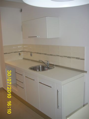

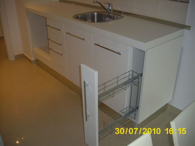

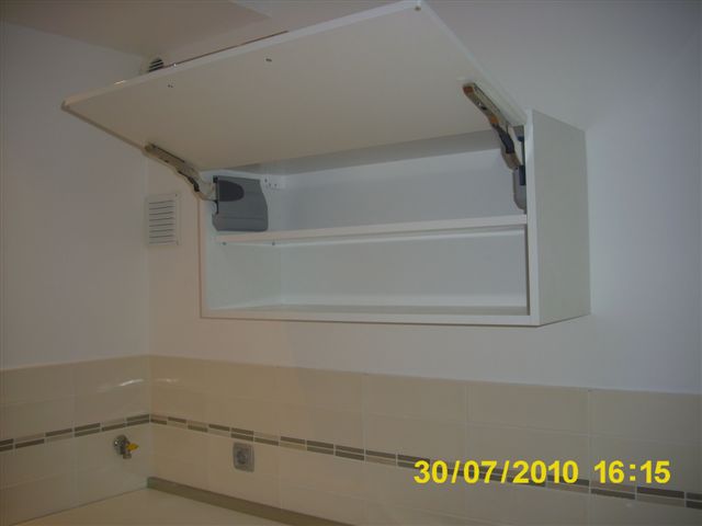

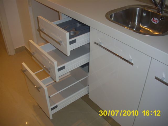

jako lepo (zar nece biti previse taj gornji element):reta:
napisi nam koji je materijal od frontova?univer u sjaju,mdf?:)
pozdrav!!!

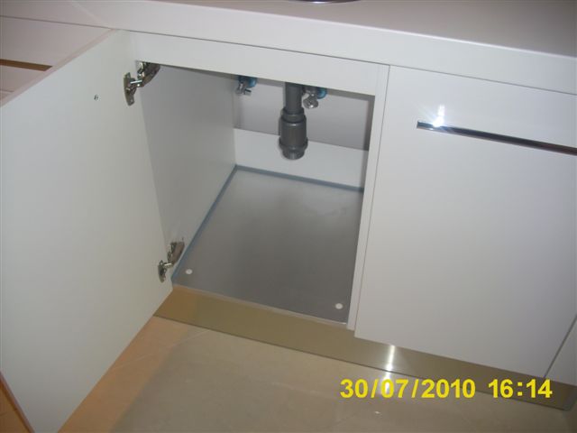

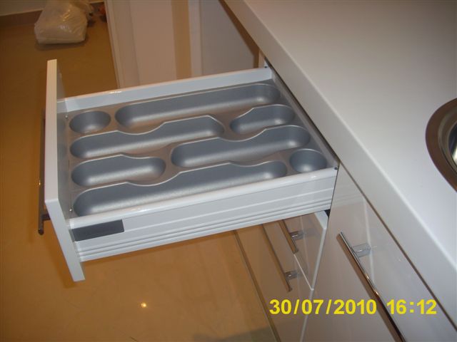

Za osobe koje ne kuhaju i ova je kuhinja "previše" skupa s GE. vratnice su mdf visoki sjaj folija 19mm
