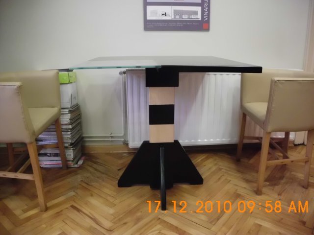

Sto je uradjen :stub sa sapama od jasena a tabla stola MDF u kombinaciji sa peskarenim detaljima na 10mm staklu .

Ljepi radovi nema se šta reći svaka čast.Ovaj stolić mi se sviđa.Nego dali si ljepio ili na neki način učvršćivao staklo sa pločom?

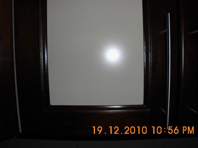

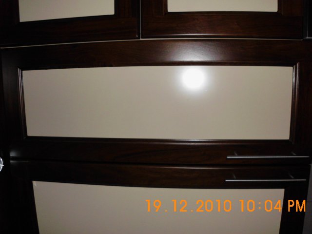

I imam još jedno pitanje u vezi ove tvoje kuhinje koja ti je na slici kao avatar kako si radio fronte mislim dali su to ono uklade farbane u bjelo ili je neki drugi sistem izrade?
Strkic staklo na stolu je zalepljeno u falcu jer je ravno sa plocom. A sto se tice moje kuhinje frontovi su radjeni* ramovi krila od oraha a tablice od 10mm medijapana farban poliuretan bez boje ako treba da ti slikam krilo spolja i iznutra ti kazi,pozdrav.

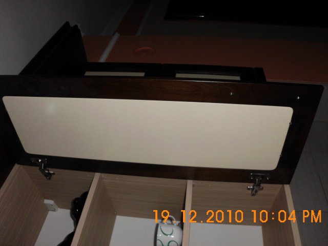

Radenko hvala na odgovoru,ako ti nije tlaka uslikaj da vidim balo pobliže.
Strkic evo slikao sam iz blizine pa vidi ako ti nesto nejasno pitaj:Image

Hvala radenko sve na svom mjestu,još jednom svaka čas i hvala pozdrav.
evo jos dve slike mozda se bolje vidi pozdrav
