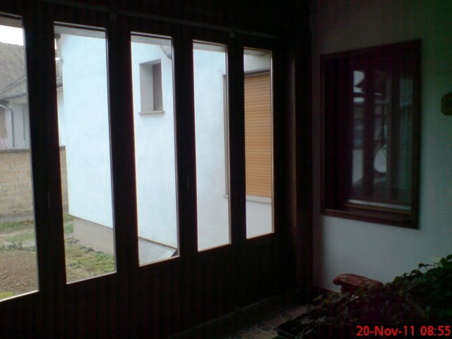

Evo, nedavno sam za mene odradio jednu kapitalnu stvar.
Uspelo mi je da odradim harmonika vrata za terasu, a da pritom
ustedim i oko 500 evra na okovima.Prosor je 3,60 sa 2,40 metara.
Evo kako izgledaju.
Sklopljena vrata (malo mi je cvece smetalo pa nisu do kraja)

Sve uradjeno u mojoj radionici, i kostalo sa staklom ispod 400 evra.

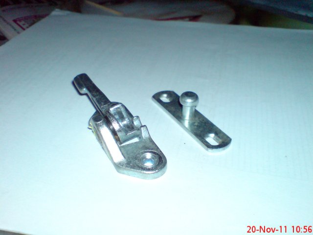

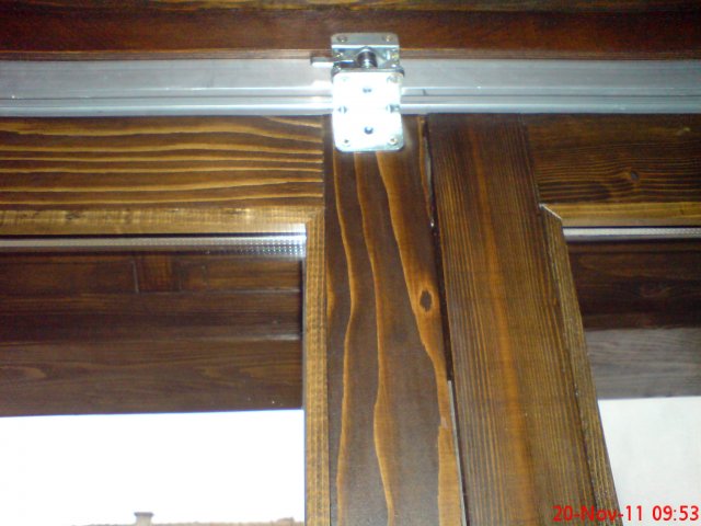

Evo jos nekih detalja iznutra, slikano mobilnim
za blokadu ili fiksiranje krila osnov je zatvarac uz dodatak vinklova za fiksiranje
Od mene toliko.
