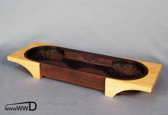

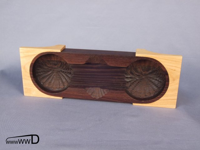

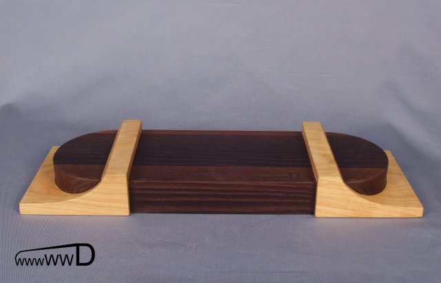

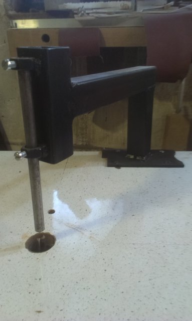

Nedavno sam napravio dodatak za stoni frezer koji ga pretvara u tzv. "Pin router":
i da bih probao kako radi, napravio ovaj poslužavnik za grickalice:
:hurra:

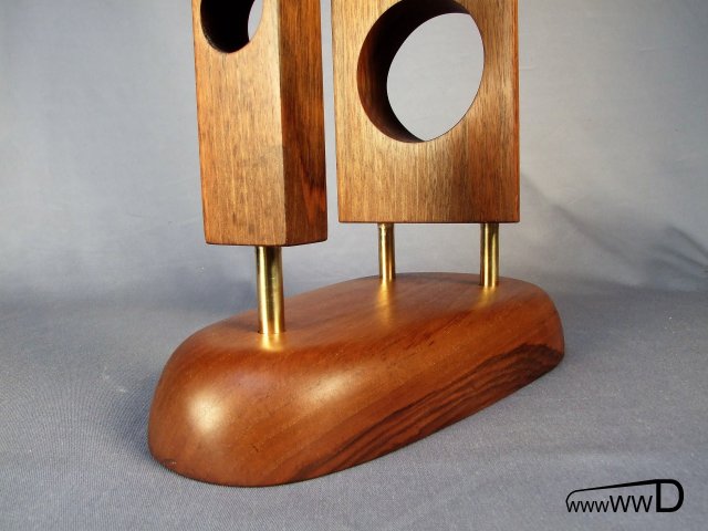

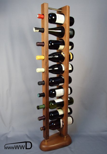

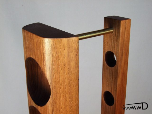

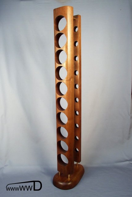

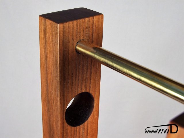

Polica "10 buteljki", verzija 2
Posts: 15131
Leeeepo.
Bas sam se pitao sta radis u kombinaciji sa mesingom :)
Jedino... zar ne bi trebalo vinske flase da stoje blago nagnute grlicem na dole?

Hvala Bole. Na kraju, kad sam pronašao zaštitu za mesing, odustao sam od nje. Izgledalo mi je nekako jeftino :)
mbole wrote:Jedino... zar ne bi trebalo vinske flase da stoje blago nagnute grlicem na dole?
Koliko ja znam, dovoljno je da pampur bude potopljen
:prsgore: svaka cast
nagnutost je cinimi se zbog taloga u vinu ako se dobro secam....
svaka cast majstore!!! :hurra: :hurra: :hurra:
Posts: 15131
Da, poenta je u pampuru da bude sigurno potopljen, kako se ne bi osusio i pustio vazduh unutra.
U sustini, dok su flase pune, sve je OK. Fakat, retko ih poluprazne vracamo :)
Opet, kad su nagnute blago unapred, pomeris teziste i siguran si da nece da ispadnu ako neko blago zakaci stalak ili tako neka zavitlancija. Cisto prakticno.
Inace tu ima "nauke" oko toga kako treba da stoji, pa jedni zagovaraju potpuno horizontalno, jedni tako da cep bude samo delimicno potopljen, sampanjac da ide u vertikalan polozaj...
" Boca su nakošene pod uglom od 30 stepeni, s grlićem okrenutim prema dole. Kad se boca nakosi pod tim uglom talog se nakupi na čepu. ......" citat iz jednog clanka
imam mali vinograg i pravim vino pomalo se razumevam :oskyldig:

Momci hvala na podršci.
Å to se tiče nagiba, to verovatno ima smisla kada se vino čuva flaširano u podrumima. Ova polica je namenjena za kućnu upotrebu, znači za vino koje je odležalo i spremno za konzumaciju, tako da koristeći moja skromna iskustva :) ovo će biti polica protočnog tipa. Å to reče Bole, retko će šta da se vraća u nju.

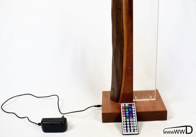

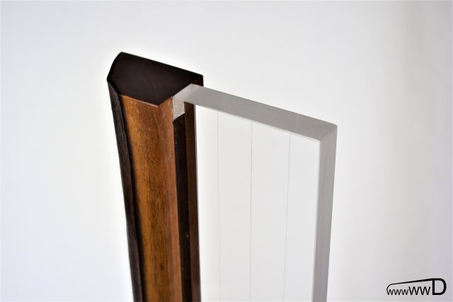

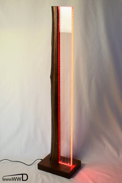

Ovu podnu lampu sam napravio kombinacijom orahove daske i pleksiglasa.
Za vetrikalni stub sam iskoristio ostatak od krajčenja daske, čiju ivicu sam ostavio u izvornom-nepromenjenom obliku.
Pleksiglas je transparentni debljine 2 cm. Na zadnjoj strani pleksiglasa sam izgrebao vertikalne linije koje pri uključenom svetlu dodatno rasipaju svetlost dajući lep vizuelni efekat. Izvor svetla su dve RGB LED trake, smeštene u kanal vertikale i njihova ukupna snaga je oko 25W, što je dovoljno za fino ambijentalno svetlo.
U podnožje lampe je ugrađena bežična kontrola kojom se menjaju režimi svetla (boja, intenzitet) uz pomoć daljinskog upravljača sa 44 tastera.
Kontrola svetla pored predefinisanih režima, omogućava i memorisanje nekoliko korisnički podešenih svetlosnih efekata. Prijemnik daljinske kontrole sam radi boljeg odziva, postavio na vertikalni stub, unutar izbušenog otvora prekrivenog providnom plastikom debljine oko 1 mm. U podnožje je takođe ugrađen i priključak za eksterno napajanje od 12V.
Ukupna visina: 107,5 cm
Podnožje: 24 cm X 18 cm X 4 cm
Više slika na https://drvenisvet.blogspot.rs/
svaka cast majstore lepo odradjeno a jos bolje objasnjeno :prsgore: :skool:
Super izgleda
