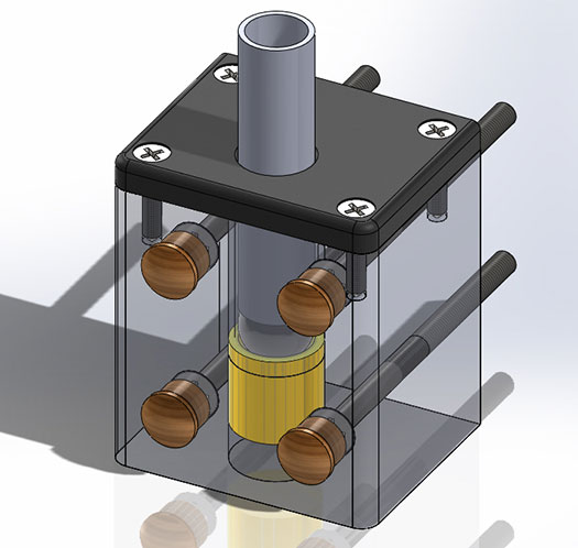

I dalje uglao konusa glave nije kako treba. Ustvari on i nema pravi konus, vec kao zaobljenu povrsinu. Namerno, da ne bi ostecivao karton rigpsa/knaufa. Ne uklapa se u rupu napravljenu standardnim upustacem ni po precniku ni po uglu. Da... znam da "majstori" to ionako rade burgijom, ja radim upustacem koji je za to namenjen, i konus glave perfektno leze na dosed, glava je upustena ne prevelikim konusom, vec cilindricnim delom rupe, kad imam vise srafova, oni se perfektno pozicioniraju...
Ovo ne mozes da izvedes sa knauf srafom (jos je u fazi izrade, pa i ne deluje toliko "cisto" koliko ce biti dok se sve ivice obore, povrsina finalno obrusi i brunira...):
Picajzla... sta da ti kazem
A i ne postoje u velicini 3X16 ili 3X18 (ovi sto su na slikama su bili samo za probu, dok nisam nabavio odgovarajuce).
Mislim i da je navoj na onima za drvenu potkonstrukciju prilagodjen mekom drvetu (posto se od njega pravi podkonstrukcija). Jeste siri, ali mi se cini da je previse strm, to jest sa prevelikim korakom.
Jednostavno ne volim da koristim stvari koje su za nesto drugo (po funkciji), ako vec postoje one koje su namenske.
Sa estetikom mogu da se igram, ali sa funkcijom samo ako je apsolutno neophodno.

Sama drangulija koju pravim je potpuno nebitna. Dala bi se napraviti da bude potpuno funkcionalna u 15 minuta. U sustini je potpuno besmisleno praviti je ovako.
Ovo je vise isprobavanje raznoraznih tehnika i konstrukcija: Od rezanja navoja sa korakom 0.5mm, do rotacionog oslonca na celicnoj kuglici od lagera koja ide na konus od mesinga sa stelovanjem, preko ovog igranja sa glavama srafova, pasovanja spoja metal-drvo, malih tolerancija izmedju rupa na uskom prostoru...
Inace u pitanju je glupavi nosac za radnu lampu, koji se srafi na zid
Originalni plasticni je naravno pukao.
