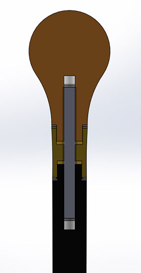

Jednostavnije postaviti sliku nego objasnjavati
Navoj je i u sredini mesinga.
U sustini je moglo i kao obican prsten, al ovako sam krenuo, pa mi bilo zgodno da mogu posebno da stegnem kuglu i prsten i posebno prsten i telo stapa.
A i doprinese tezini na kraju gde je kugla, to jest popravi balans (plus pomaze u "razmeni argumenata" ). Uz to je i stabilisan bagrem od koga je kugla prilicno tezak.
Za nijansu je vrh stapa tezi nego sto bi trebalo. Pravljen po istom sistemu, da bi mogao da brezon lepo drzi gumice, samo je mnogo manji i sa tanjim zidovima, al ipak je malo viska za brzi hod. Za laganu setnju, sasvim odgovara.
Mrzelo me da ga pravim ponovo od aluminijuma, a i nemam gde da ga anodizujem. Sirov bi brzo propao.
