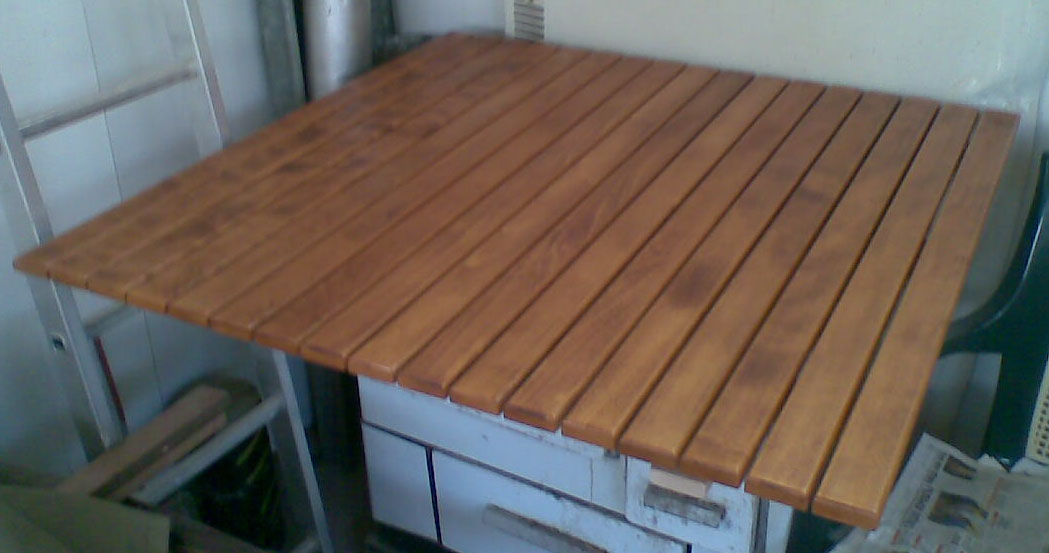

Najpre ploca, za koju sam smirglao gomilu letvica:

Postolje je restaurirano od astala koji je tu stajao vise godina, a na zalost nije uopste pravljen kao bastenski vec kao trpezarijski. Jos je imao duplu plocu na preklapanje tako da se izmedju skupljala i zadrzavala voda. Bio je prefarban nekom uljanom bojom koja je davno ispucala i u najvecem delu pootpadala. Ploce, koje su bile od slepljenih dasaka su se razlepile, pokrivile, istrulele. Ni nogari nisu bii u mnogo boljem stanju. Ipak nogare i suknjicu smo uspeli da spasemo. Donjih 15-tak cm nogara je moralo da se odsece (trulo), i tu su mesto nasle ove plasticne nogice (znam da nisu bas "estetski detalj" al to se zateklo u rinfuzu, a i sigurno nece propasti od vlage). Gomila rupa od eksera i par pukotina su zapunjene epoksidom. Njime je ulepljena i osnovna konstrukcija nogu i suknjice (cep i rupa, koji su prethodno malo doterani na meru, posto se puno toga pokrivilo, nabubrelo... trebalo je skinuti stari rasuseni lepak...), posto je dobar pri lepljenju kada su zazori veci nego sto bi trebalo, a i veoma je otporan na sve atmosferske uticaje.
Pokusali smo da spasemo plocu (rasecanjem na letve), ali isuvise toga je bilo trulo, tako da jednostavno nije ostalo dovoljo da se napravi nova od toga, pa su uskocile nove letve (one sto su se "najezile" cim su iz Novog Sada stigle u blizinu Zemuna )
Ova cetiri kosnika, kojima je prvenstvena namena da se preko njih prisrafi ploca, su prisrafljena prohrom srafovima za suknjicu. Rupe u njima, kroz koje se vezuje ploca su dosta vece nego srafovi koji kroz njih prolaze, tako da ce ploca imati gde da "radi".
Finis je tikovo ulje (vitexovo, hvala radenku na informaciji), a u kombinaciji sa starom bukovinom boja je ispala odlicana, no to je napravilo druge probleme.
Na slikama deluje da je boja stola i ploce dosta razlicita, ali to je posledica snimanja unutra i napolju kilavim fotoaparatom sa telefona. U prirodi su nijanse gotovo identicne.

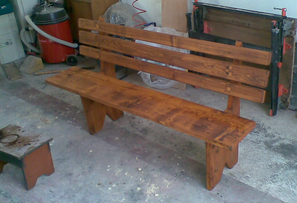

I na kraju klupica koja je takodje "vadjena iz mrtvih", samo je ipak bila mladja i u dota boljem stanju. Rasturena, oblanjana, presmirglana, cvorovi, gomila rupa od eksera i pukotine zapunjeni epoksidom, ponovo sastavljena (prohrom srafovi i epoksid), i na kraju bajcovana i mazana tikovim uljem.
E kod bajcovanja je nastupila nevolja. Trebalo je i klupicu i novu plocu prilagoditi boji osnove astala. Em nisam bio siguran da li u tikovo ulje moze da se ubaci bajc, em nigde nismo uspeli da nadjemo uljani bajc ili bajc u prahu (mada iskreno receno, kum cije su sve ove drangulije se nije preterano ni trudio da ih pronadje). Usled toga koriscen je nitro bajc, a posledica toga je malo "flekava" povrsina. No nekima se bas to svidja.
Sta je tu je, uradjeno je vise da traje, nego da bude prelepo.
Ko malo bolje pogleda uocice da je gornja letva na naslonu klupe malkice "u efe". Nazalost kasno smo primetili da smo je zasrafili naopako, pa je pobegla (vec je vezao lepak na cepu preko srafa), a mrzelo nas je da sad sve rasturamo (vec smo bili presli na deljanje gajbe ).

ovako na slici ne vidim bas najbolje al mi se cini da je kosina naslona klupe mala ....da nije pravljeno za kratko sjedenje (jedno pivo )
ma super ima da traje i traje i...
Klupa je tako bila napravljena (nisam je ja pravio samo sam je sredjivao). Kosina naslona nije toliko mala (bila je jos manja, ja sam je povecao koliko je moglo), ali je dubina sedista bila bas premala pa smo dasku na kojj se sedi pomerali prema napred. No sad se zbog toga prevrce prema napred, pa moraju da dodju jos dve gredice koje ce ici koso prema napred da joj to ne daju (nisam imao srafove za to juce, pa ce tek danas da budu postavljene).

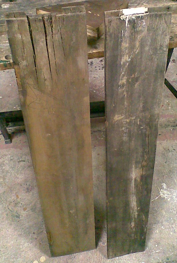

Ovako su izgledale daske od ploce kada je sto rasturen. Nisu mnogo bolje bile ni one od kojih je suknjica, kao ni nogari.
Iskreno, nisam se bas nadao da ce ista moci da se izvuce iz toga.
Al posle malo obrade, pokazalo se da ima dosta toga zdravog ispod. Cak su i neke od ovih dasaka mogle da se upotrebe, ali ih jednostavno nije bilo dovoljno.
