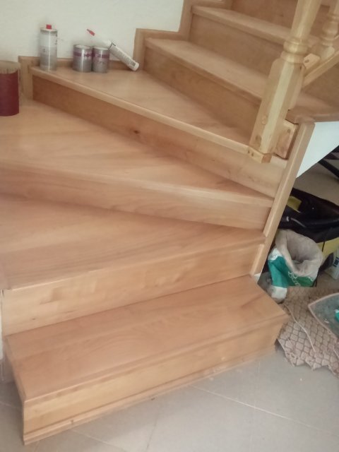

Sto se tice prvog stuba u pravusi ...prvobitno je bilo zamisljeno da ograda krece od prvog stepenika prema ovoj slici i sve bi drugacije i izglednije uradjeno
Kao sto se vidi na slici prvi stepenik nije postavljen preko betona vec kao kutija koja moze da se lako i brzo demontira jer drugo krilo bocnih vrata nebi mogao dase otvori...Gazda se plasio da ce imati problema radi skucenog prostora da unosi stvari na sprat iako su stepenice dovoljno siroke ,pa ja promenio plan i trazio da i prvo polje ograde bude montazno demontazno da bi po potrebi mogao da ga skida...
Ogradu sam lakirao ispred radionice cetkom i to nekim grckim ,,lusolak,,sa razredjivacem namenjenim T350 za rad sa cetkom ...Ovaj lak sto se vidi na slici pripada parketarima koji su radili parket na spratu...
Lajsne sam naviko ovako da stavljam i ide relativno brzo jer nekolko santina na kraju gazista gde dolaze lajsne ostavljam ravno ne prelazim ukrasnim nozem...
Stepenice sam ja jos prosle godine postavio a drugi ih je lakiro nasa posla mislili su da ustede dvadesetak evra...lakirane su lakom na vodenoj bazi ali sada gazda razmislja da ih prelakira voli veci sjaj ,taj deo neka vidi sa parketarima ja sam moj deo zavrsio...
P.S. Kada sam montiro ogradu zamolio me da jos jednom prelakiram rukohvat i kugle zato tako sijaju jer je slikano odmah posle toga...

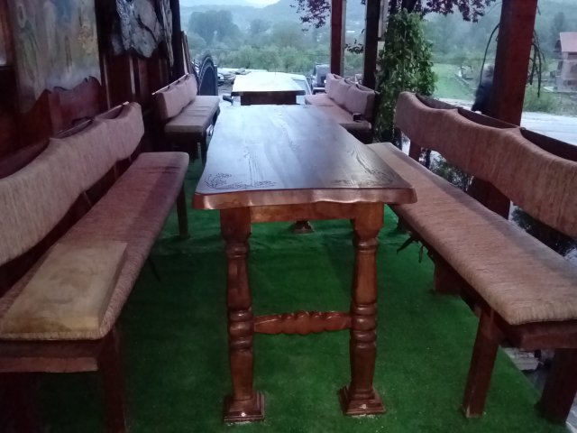

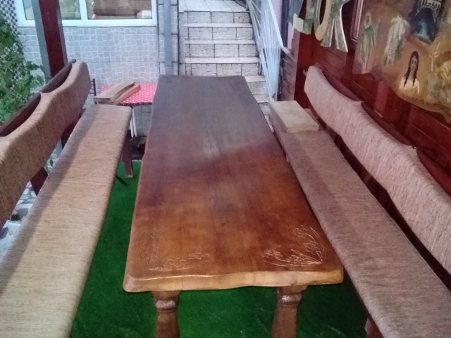

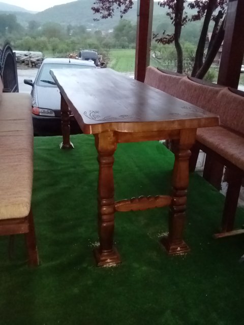

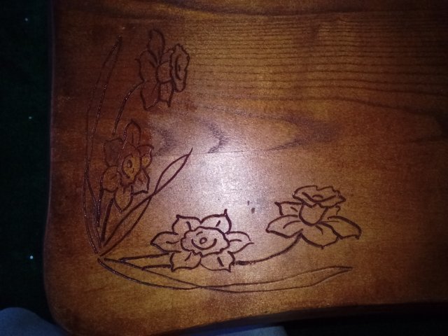

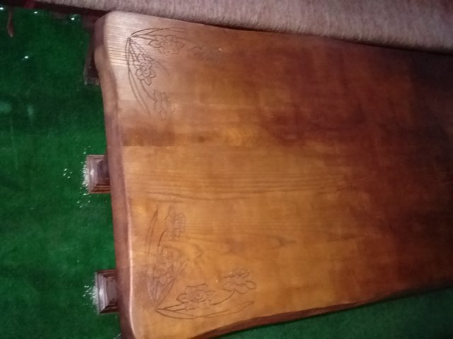

Stolovi za bastu etno restorana...
I ovo ce da prodje.
svaka cast majstore! :skool:
Одлично

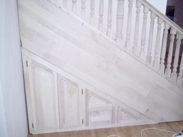

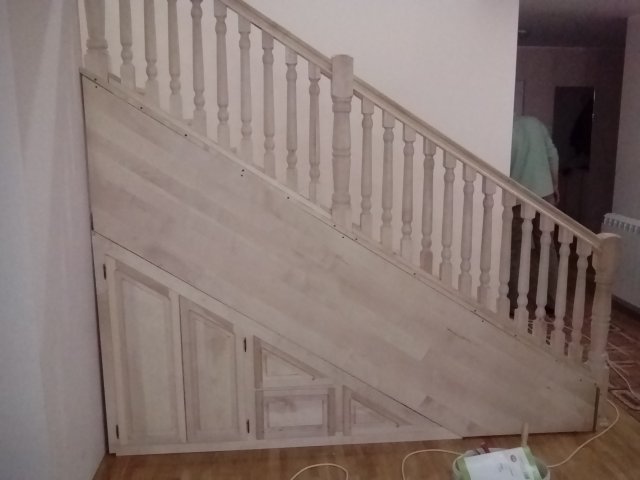

Jos da se postave ukrasne lajsne iznad plakara i ofarba .to sam prepustio kolegi koji mije nabacio ovaj posao...

Da li su i ona tri mala dela vrata/fioke ili su samo maska.Inače odlično urađeno :tummenupp:

Maska,nema sarke ;)

Fioci ne trebaju sarke :)

Sigurno nije namontirao cela bez fioka sto se vidi na prethodnoj fotki,trecoj od kraja...

To su fioke nego nisam postavio rucke ni na njima ni na vratancima...

Onda svaka cast :)

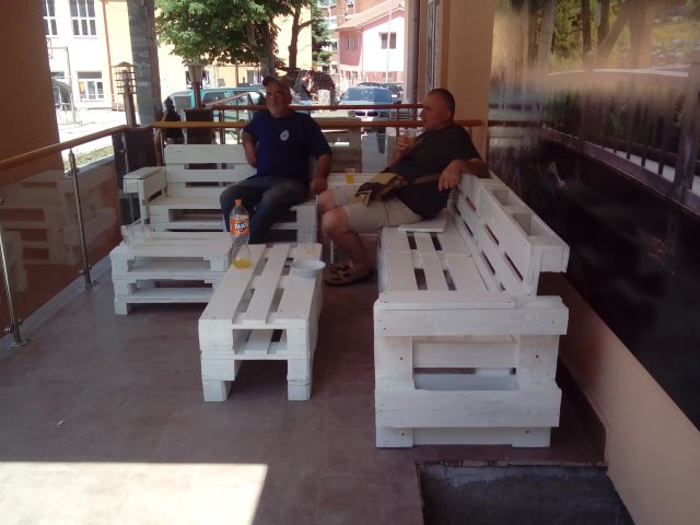

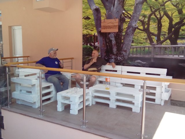

Bastanske carniture od EU paleta...

Лепо

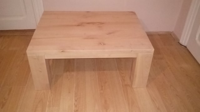

Kafe sto...
