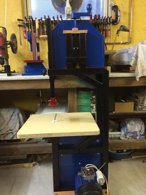

Završavam banzek pa evo nekoliko podataka i fotografija
Kotači promjera 300mm
Dužina pile 2240mm
Visina reza 205mm
Motor 1.1kW
Lepo to izgleda.
Samo iskantuj ivericu radne ploce, pre nego sto pocne da se krza.

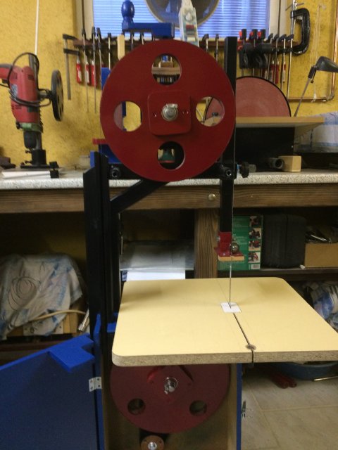

Nije to još gotovo
Vidim kako ljudi stavljaju na kotače zračnice od bicikla
Kod mene se to pokazalo kao jako loša ideja jer je pila u radu skinula gumu sa gornjeg kotača i omotala je oko donje osovine
Pila je otišla na varenje pa sam napravio dodatni i nepotrebni trošak
Kao puno bolje riješenje pokazala se zračnica od autobusa ili kamiona (nije ni vulkanizer siguran od kojeg je vozila)
Ta guma ima debljinu od 2mm, a učvršćena je na kotač obostrano ljepljivom trakom
