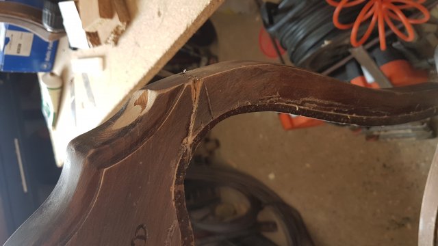

Na tom naslonu godovi su pogresno orijentisani na gornjem delu, i cak i kada ga zalepis puci ce opet. Nekakvo resenje je spoj sa tiplom, kroji prolazi kroz sredinu.
Googler
Posts: 14
Joined: 23 May 2016 11:40
Location: Bijeljina
Post by Googler »
Cepove sam i mislio, samo je pitanje kako izbusiti a da se uklopi fino ili je mozda bolje zalijepiti a onda cep odozgo zabusiti da prolazi kroz sve. Osjeci visak i zafarbati jer se farbaju svakako citave.
Ako gazdi ili tebi ne smeta da se vide tiplovi ozes i od gore busiti ako ne postoje tzv markeri, prvo ubusis rupe jedan komad pa postavis marker, naslonis kako bi trebalo da stoji i malo udaris da se ocrta rupica pa busis drugu stranu.

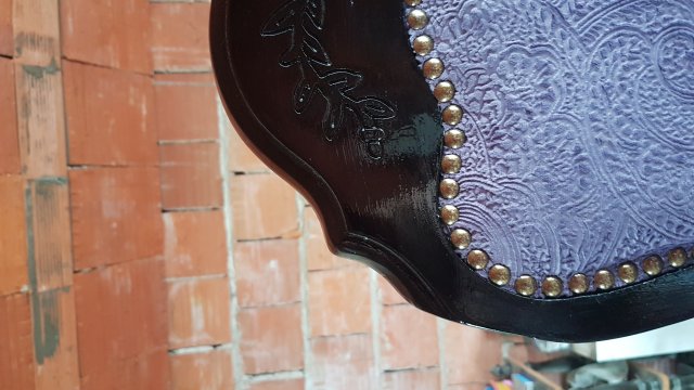

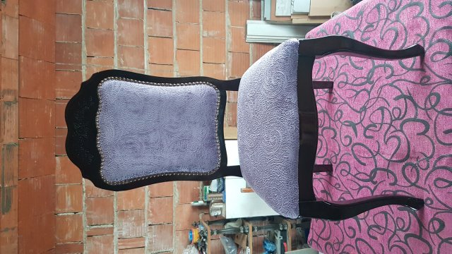

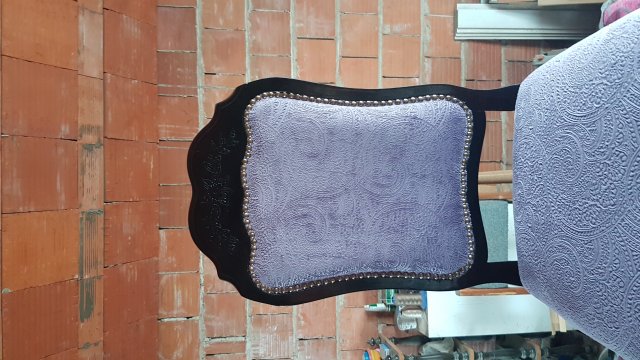

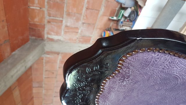

Evo zavrsene su stolice, ovako to sada izgleda..
