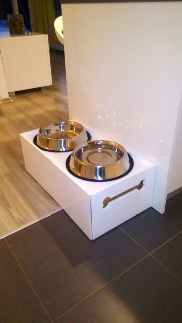

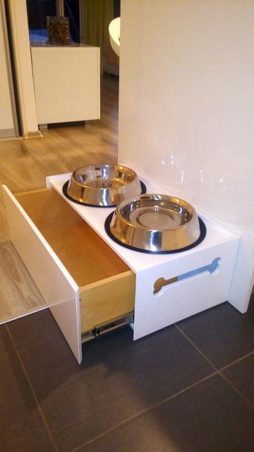

Kutija od lakiranog medijapana (izolant, temelj, bijeli PU, bezbojni PU), s ladicom od brezove šperploče za pesonju :)
ovo je neki poveci hund ::neznam::
Belgijski ovčar. Bio je u šetnji pa nije uslikan :)

Pravi pas zasluzuje najbolje :tummenupp:
super ideja :pljesk:

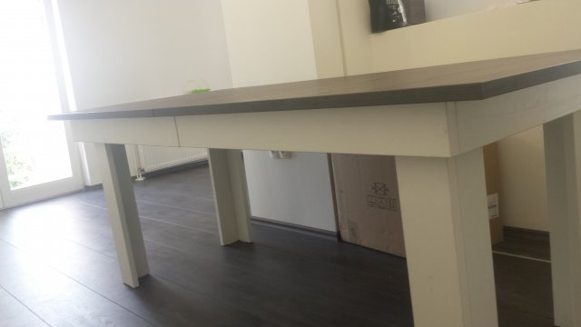

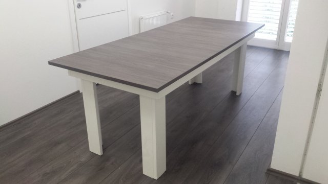

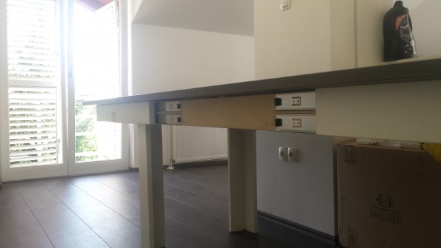

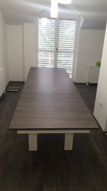

Stol na razvlačenje, 205/255/305 cm x 90 cm. Iveral 25 mm debljine i brezova špera 24 mm.

ogroman sto :prsgore: odlicno resenje za razvlacenje stola
bilo bi lepse da su noge spojene pod ger
Da znaš da bi. Ali, nije mi palo na pamet :). Kupcu se žurilo, poslao me u salon da pogledam što mi se sviđa i ja tako napravio. Samo veće. I bolje, naravno :)

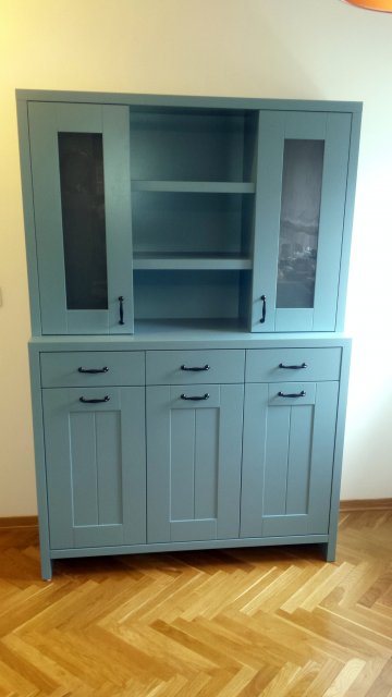

Evo jedna vitrina za blagovaonicu

od cega je korpus vitrine?
Vitrina je kompletna od MDF-a
cenim negde oko 30 mm :troona:
