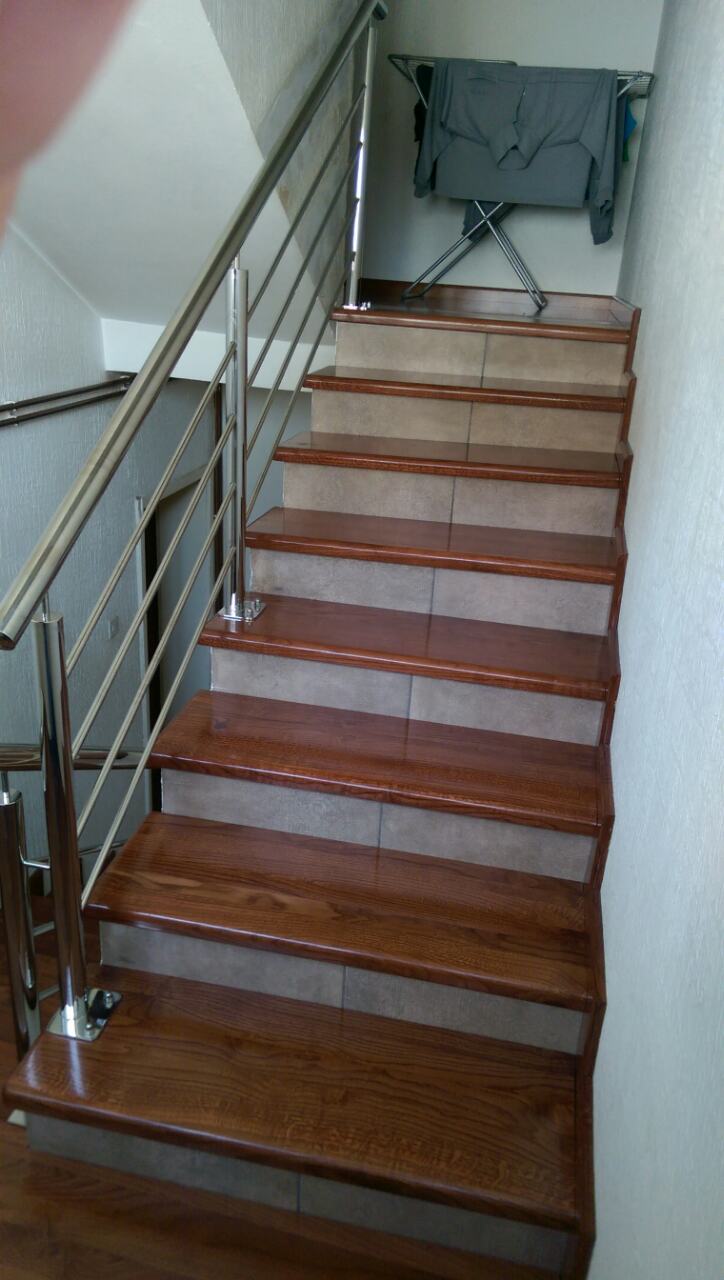

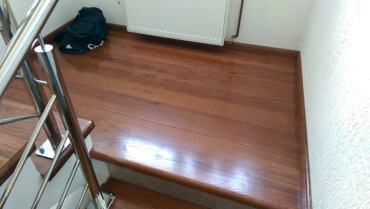

gazista lepljena na hevy dyti(titebond) a podest je iz 4 kom lepljen isto hevy dytijem, nije moguce iz komada namontirati pogotovo izmedju lajsni tako precizno!
radenko wrote:gazista lepljena na hevy dyti(titebond) a podest je iz 4 kom lepljen isto hevy dytijem, nije moguce iz komada namontirati pogotovo izmedju lajsni tako precizno!
Evo jedno pitanje uz ovo, a vezano na inače postavljanje drvenih obloga na neku podlogu.
Ako drvo mijenja dimenzije s vlagom štro znači da se širi odnosno skuplja i ako je ovo fiksni spoj drveta tj. drvene ploče s podlogom koja je beton i ne mijenja dimenzije, kako onda u ovakvom spoju drvo "radi" a da ne puca?
u ovakvim slucajevima podne obloge se lakiraju (zatvaraju) sa svih strana da sto manje rade ja bar tako radim a hevy dyti nije krt lepak nepuca ima neku dozu savitljivosti i pokazao se kao najbolji za to ga i koristim preko 16 godina ! :skool: Hvala!
