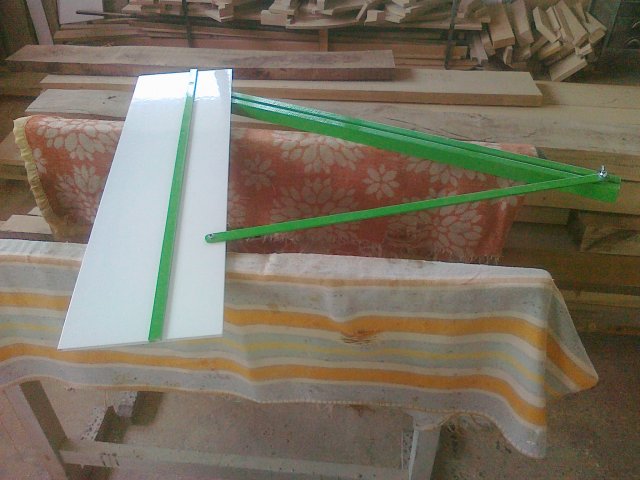

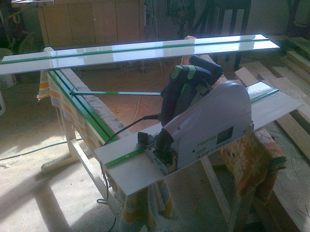

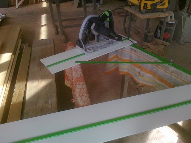

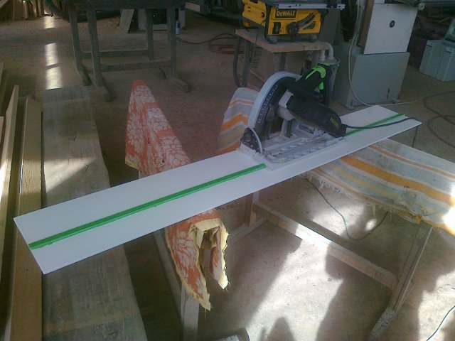

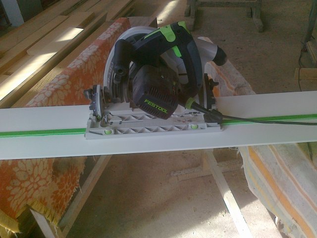

evo slika gotove vodjice za festool od 150 cm i sa uglom ! Image

Ovo je suuuper funkcionalno, nekosta ni ko 10-ti dio kolko kosta orginala radi isto, i jos napravis nekoliko duzina. :hurra:
Ne vidim sa slika... jel ovo zeleno prevrnut U profil, to jest jel mozes da u njega ubacis stege?
Lepo,lepo... Jos da izbusis rupe za freezer
Ђина-направляющая
FS 1400/2-LR 32
Ma stege fiksira sa strane, zato i napravio duplo siru

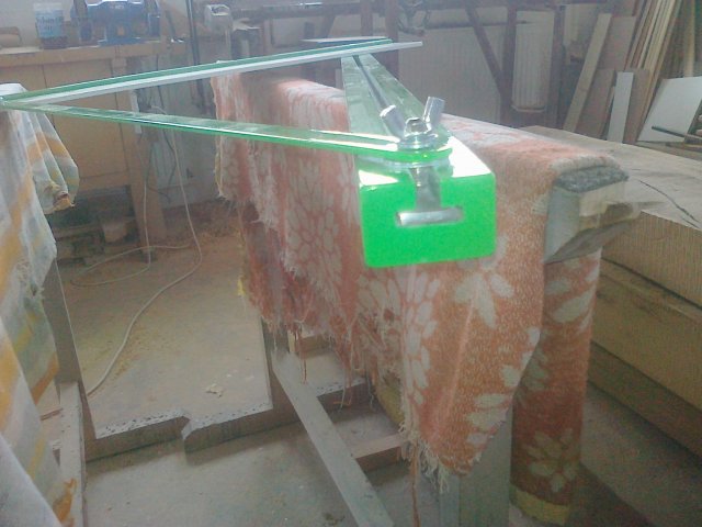

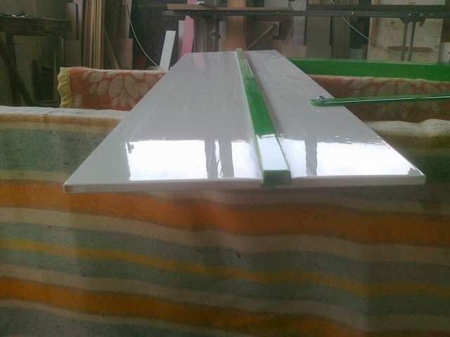

evo objasnjenja kako je uradjena vodjica za cirkular bela podloga je mdf 6 mm duzine koliko hocete a ja sam uradio 1500mm frezerom uradio kanal sirine 16,5mmna mdf udubinu 2mm u taj kanal ubacio i zalepio od bukve letvicu 1500x16,5x8 mm
Za ugaonu vodjicu isto kao i za ravnu samo kraca od 800mm uradjena bukova letva sa T kanalom za sraf za fiksiranje sve je ofarbano pu beli i plus preko njega bezbojni akril tvrdi a sa donje strane lepim gumu od 1mm koja je narucena stice sledece nedelje pa i to cu slikati!

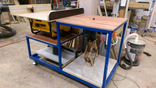

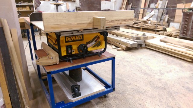

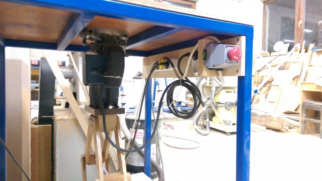

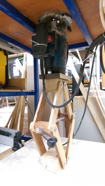

evo slika nesto se radilo ovi dana:

Odlično postolje, svidja mi se, isti takav podizac tj dizalicu sam i ja napravio ali je koristim za podizanje cirkulara (lista cirkulara).

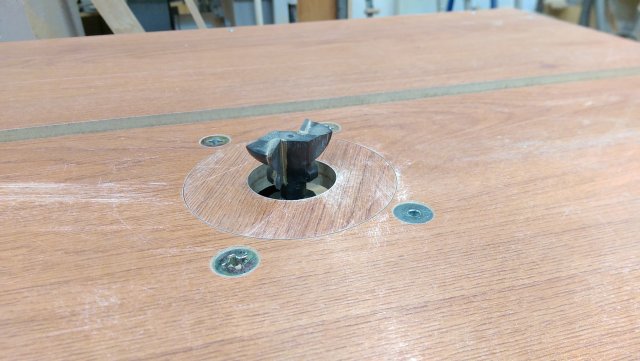

U ovim kanalicima nevidim sa slike, da li je U profil od Al ili samo drvo?
kanali su samo u medijapanu nastavljaju u pravcu kanala od cirkulara!
frezer ti nema hladjenje ;)
