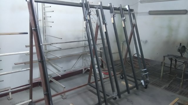

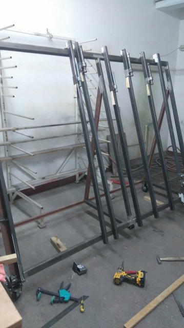

da li je stega od cevi ili?
jeste od cevi je ! jel nevalja od cevi?
savak

Koliko košta takva parada? Imam u planu da napravim sličnu.
materijal oko 300 evra plus rad nas dvojica tri dana !
ja sam nesto slicno pravio od zeleznickih sina za industriski kol i cede vodu iz suvog drveta drveta :D
zato i pitam da li je od cevi da li se uvija ......da nisam bespotrebno bacao materijal i novce ako moze i od cevi
sutra stavljamo u pogon ja mislim da nisu bacene pare!
Cevi su debelozidne !

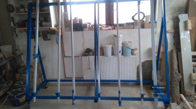

Ja imam pravljene četiri kneht stege od cevi 30*40 dužine dva metra sa kvadratnim navojem. Lično ih pravio, cev se ne uvija uopšte. na svakih 10 cm sam bušio rupe i izvršne su. Menii je sad potreban ram za njih pošto kuburim sa mestom. Prava stvar je što mogu da se pomere bilo gde kada se nešto u njih stavi. Kako ćeš rešiti da se materijal koji lepiš ne krivi prema spoljnjoj strani kada budeš stezao? Tačnije da ploča ne dobije stomak!
Biće dodatna cev sa stegom na ploču da nebi dobila stomak!
Cevi su 50x30 debelozidne a ram je 50x50!

Radenko kako funkcionišu stege? Da li si zadovoljan?
