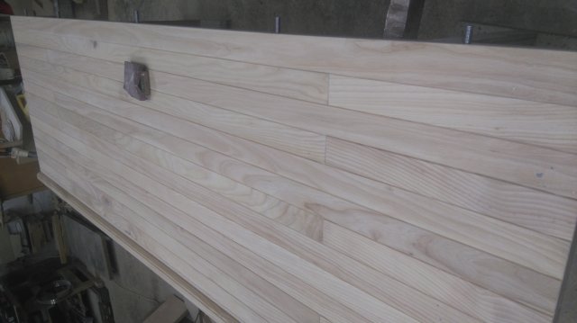

Prelepo, sta drugo reci.Reci mi kako si izveo ovaj 3d efekat na tabli? Pretpostavljam da je sacinjena od komada, ili je neki furnir u pitanju?
tabla uradjena od letvica orah jasen i bukva , fioke i donja polica od bukve bajcovano u kesten i lakirano akrilom visoki sjaj!:skool:
gledao sam kako se pravi ,planirao.........ti si napravio svaka cast ima dosta lepljenja :prs: :buga:
bojao sam se kao ce to ispasti s orahom i jasenom ali vidim da izgleda extra izgleda
par kocki je uspelo da pobegne :D
ima mnogo lepljenja i mora sto posto tacno da se iyreyu letvice pod 60 stepeni da bi posle kad ih seces lepo legle i mora na suvo da se sloyi na tablu pa posle da redom mayes i pakujes na drugu tablu jedno dve sam okrenuo mora da se payi! :skool:
Meni su te okrenute baš simpatične, svjedoče da je to radio majstor, a ne stroj. Zato i vrijedi više, kao novčanice sa greškom :)
Meni sam radio tako da nema problema!

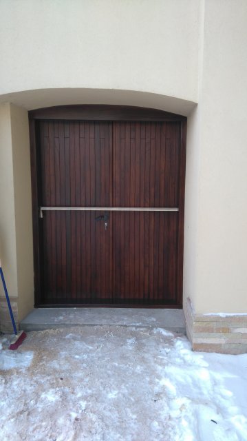

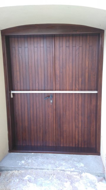

Vrata za podrum:
ivanob1
Posts: 567
Joined: 05 Jan 2010 19:44
Location: Kragujevac
Post by ivanob1 »

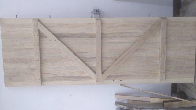

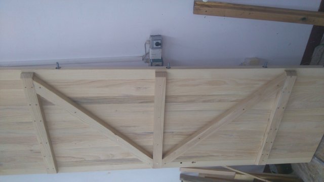

:hurra: :hurra: :hurra: Odlicno izgleda. Jel radjen neki sendvic sa izolacijom u njima ili samo drvo? Sta je korisceno od premaza?
vrata su od masiva na kusake plus skroz navojne sipke po 5 kom na svakom krilu M12 mm .Zastita je jedan sloj belocid plus pa jedan uljane lazure kad se dobro osusila presmirglana vunom zatim dva sloja vodene zorka lazure ! :skool:

Jel moze neko objasnjenje kuda idu te navojne sipke?
slika sve ti kaze:Image
ivanob1
Posts: 567
