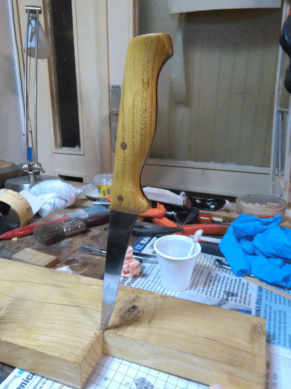

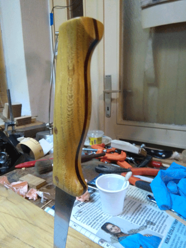

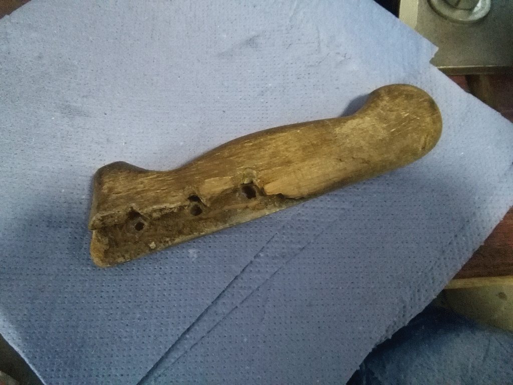

Malo zanimacije za praznike.
Ovako je bilo:
A sad je ovako:
Drvo je dud, a umetak je od oraha.

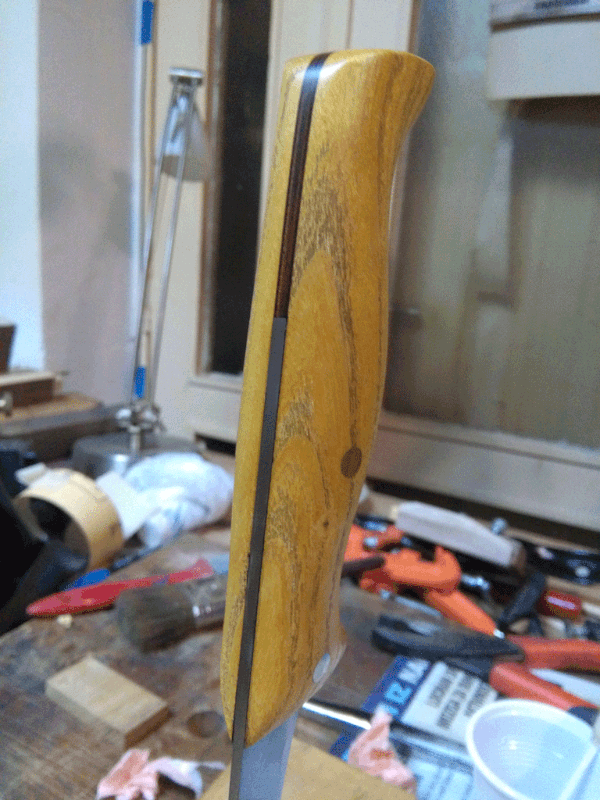

Da li zakivate nitne ili samo ulepite (pretpostavljam mesingane)? I koji lepak koristite?
Nitne ustvari nisu nitne, vec su srafovi, sa konusnim telom. Napravio sam i glodalo sa istim konusom za njih.
Konus jako lepo "legne" celom dubinom rupe, tako da nigde nema zazora i kada se skida dosta materijala pri profilisanju rucke.
Jedino treba biti malo nezniji pri pritezanju, da konus ne bi rascepio drvo (doduse isti problem imas i pri raskivanju).
Koristim spori epoksid (90 minuta), kupljen u BgModel shop-u, poodavno. Ne znam dal jos rade, neko mi rece da ih nema, a vidim da im je zadnje obavestenje na sajtu jos iz septembra.
Generalno, epoksid je taj koji "drzi", a nitne samo daju dodatnu otpornost na smicanje. Druga lepa osobina epoksida je sto popuni sve zazore, tako da nema gde da se uvlaci stroka, vlaga... Jedino treba ostaviti malo vise materijala pre lepljenja, da bi mogao da se skine sloj drveta u koji je prodro epoksid i da se dodje do cistog drveta (naravno ako je materijal neka plastika ili stabilisano drvo, nema potrebe za tim).
