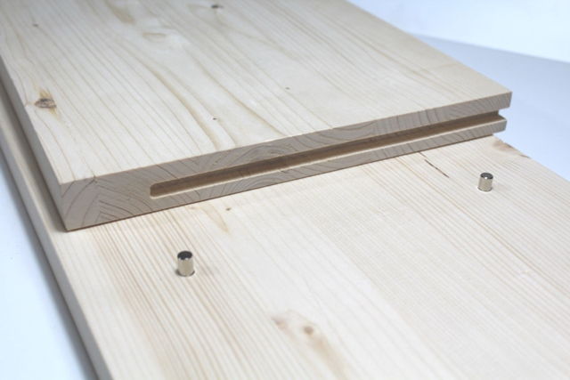

Samo, ono sto mi je zapalo za oko, a imam za preporuku je ovo:

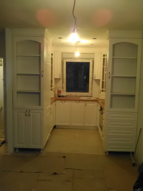

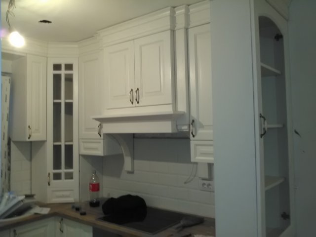

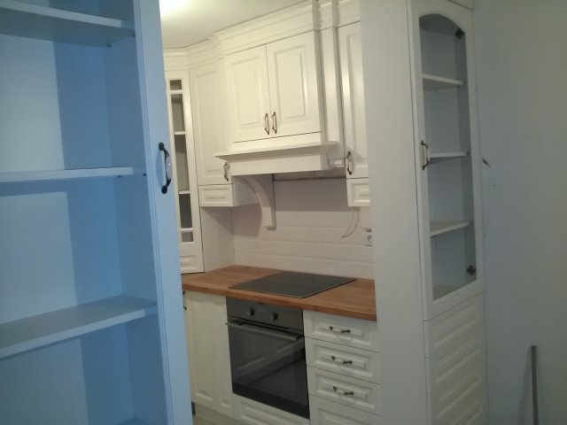

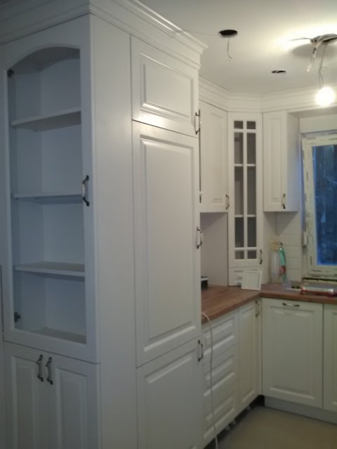

Bas dobra kuhinja лајк
odlicna kuhinja! :prsgore: :skool:
hvala
ima nekih iznudjenih stvari ....ukrasi oko aspiratora su skraceni na licu mesta zbog majstora koji je pogresno postavio uticnice ...us.ao mi se na rad :smejanje: dzaba sam pravio ukrase .....nevide se .....
farba je ral 9001, 25 procenata sjaj sayerlack
da bilo bi lepo i da su nosaci polica skriveni :D da su drvene police bili bi sigurno ,ali posto su od univera a to ce izigravati biblioteku radije bi da je cvrsce nego lepse

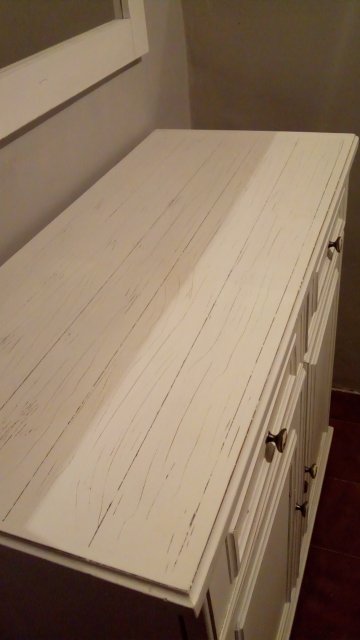

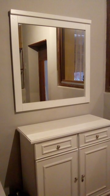

Jesi li ti iscrtao ravne linije po ploči ili su to spojevi?
:prsgore: :skool:
to je malo za svoju dusu i kucu ...sve je grebano na svezoj beloj farbi (i spojevi i godovi)podloga je tamna ...posle lakirano mat lakom inace je ploca furnirani mdf bukva kao i cela komoda
da mogu da kazem da mi ostavila baba nesto staro :smejanje: svi misle da je drvo i pitaju koliko je staro
Bravo za ideju !
Cime si uspeo da grebes furnirani MDF a da ne probijes sve do mdfa ?
