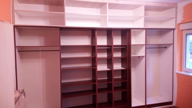

BILJEŽNIK wrote:Kuhinja O.K., lampa SUPER :) Rupa je za suđericu? Utičnica iza ne hoda...
Da da,ostavljen prostor za sudomašinu mada čisto sumnjam da će je domaćica ubacivati, tu joj sada stoji hrana za kuče i mačku :smejanje:
A utičnica je fixna, mada ima i jedna iza fiokara, koju sam oslobodio, pa može i nju da iskoristi, ako ova bude odbijala sudomašinu..

Nikola , reci mi koliki je otvor za sudomasinu , mislim koliko lufta ostavljas sa strane ? ( da nece recimo i ova sokla da smeta kad se sutra ubaci mashina? )
Zanimaju me i ova vrata u cosku , ispod sudopere i iznad njega stakleno krilo , kako funkcionisu i ne udaraju u rucicu susednih vrata prilikom otvaranja ?

LepoJeBitiFin wrote:Nikola , reci mi koliki je otvor za sudomasinu , mislim koliko lufta ostavljas sa strane ? ( da nece recimo i ova sokla da smeta kad se sutra ubaci mashina? )
pozZz . . .
Otvor za sudomašinu je 45,5 cm, 5mm je sasvim dovoljno lufta, pošto i mašine nisu tačno 45, uvek je to 44,8-9, možda čak i malo manje, a sokla je ostavljena namerno, ako gospodjica kupi ugradnu, a ako uzme samostalnu, samo za toliko skratim soklu ;)... Ugao funkcioniše tako što uvek prvo otvaraš vrata sa ručkom, a tek onda "slepi front" i to je to, nikakva mudrolija ;)
Posts: 592
ok , jasno . . . .
a i sharke su one koje dozvoljavaju veci ugao otvaranja ?

Post by -NIKOLA- »
Da da, žaba šarka 175 stepeni

Image Image Image
Kad radiš za svoje nema bacanja materijala :smejanje:
Ali u suštini nije loše ispalo, ja sam zadovoljan :part:

Image Image Image Image
Posts: 592
Zanimljiv dizajn , jednostavne linije , lepa kombinacija u prostoru . . . . . . bravo
Odabir plocica ( zidnih i podnih ) u skladu sa kuhinjom .
da li je ova radna ploca na sanku medijapan trojka sa poliuretnskom farbom ?
Lepo izgleda, samo ne bih bio u kozi domacici koja treba da svaki cas pirka ove plocice.
Neobičan ormar lijevo. Za šta služi?
sta je to ispod rerne :forvonad:
