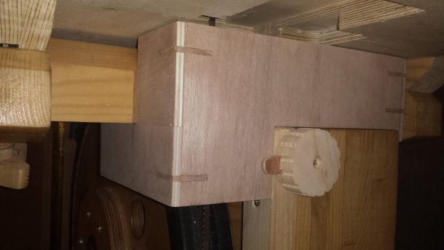

Hvala, stvarno sam mislio onako kako sam i napisao, dugujem ovom Forumu a mislim da povećanjem broja tema i broja članova svaki forum postaje jači i zanimljiviji.Zato sam i odlučio temu podijeliti ovdje.Kakav god da je čiji projekat vrijedi ga vidjeti, jer...i na greškama se uči.Da skratim pisanje evo slike donjih vrata u zatvorenoj poziciji (oko donjih vrata imao sam niz turbulencija u mislima i idejama,na kraju sam uradio tako kako je, čuću vaša mišljenja i o njima, nadam se.Iznad je centralni poklopac koji je na ovoj slici taman u fazi rada na njemu.O njemu ću reći nešto ispod slike.Na ovoj slici vidi se i taj osigurač ploče o kome smo pisali.

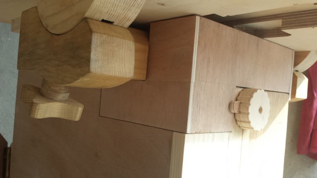

Centralni poklopac u projektu prelazi preko donjih vrata i to mi se nije nikako svidjelo, kao ni način njegovog bravljenja.Uradio sam ga tako da je upasovan doslovno u 0,5 mm sa svih strana sa osiguračem lijevo i kačenjem desno i jednostavnim i praktičnim zatvaranjem i skidanjem.On je potpuno u nivou sa donjim vratima i dosta je manji od projektovanog, nadam se i da je dojam za oko pozitivan, evo ga sa zatvorenim vratima i zatvorenim poklopcem:
I pogled sa strane:

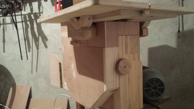

Još par slika:
centralni poklopac nakon završenog ojačanja
ojačanje ploče/podploče
