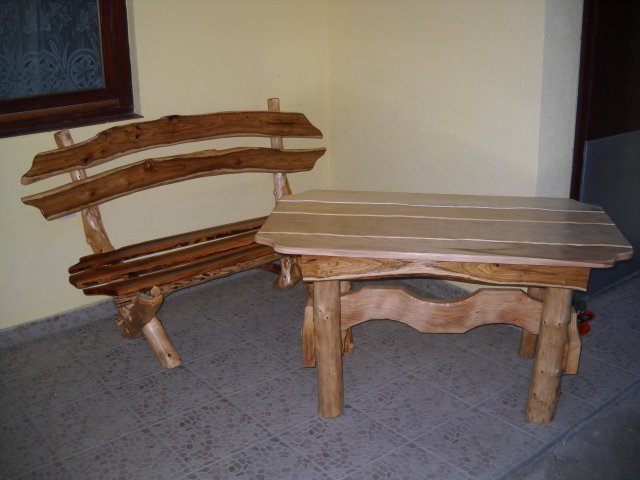

stolić za dnevni boravak od bukve

svaka cast odlicna klupa!!! :prsgore: :skool:

Hvala Radenko! :skool:

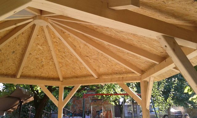

Å estougaoni letnjikovac

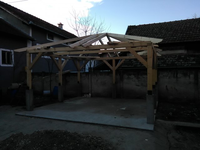

Garaža za gazda Grujinu limuzinu

Letnjikovac odlican, Moze li molim vas dimnenzija na P.M.
Hvala
A sto na PP? Ni ovde im nista nebi smetalo.
savak
Posts: 141
Joined: 19 Nov 2013 22:01
Location: Banatsko Aranđelovo
Post by savak »
Prečnik letnjikovca je 3,7 metara, visina stubova je 2 metra, vrh rogova se u centru oslanja na dvanaestougao koji je dužine 20 cm. Duži rogovi su 2,1 metar a kraći su nešto manjii od 2 metra, mislim da su oko 180. Njihova debljina je 9 cm a širina 5 cm. Nagib krova je 22 stepena. Duži rogovi su sečeni pod uglom od 19,3 stepena a kraći pod uglom od 22 stepena. Kosnici su dužine 70 cm. sve je rađeno od čamove građe 10x12 cm, a kasnije prilikom obrade svedeno na 9x9 cm. Tako je gazda tražio. Venčanice su dužine 1,85 metara. Za krov su korištene OSB ploče 6 kom. Nakon postavljanja OSB ploča na njih je stavljen opšivni lim, ter papir i nakon toga kucana tegola. Ukupno je potrošeno 6 pakovanja tegole. To su ukratko dimenzije po kojim sam ja radio.
