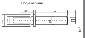

Ako moze da stane po gabaritima, uvek stavi veci. Sto bi rekli: Velicina jeste bitna
Salu na stranu, snage nikad dosta, a to sto je tezi, moze da bude i prednost. Zamisli da je lagan, a onda na njega naslonis tablu ili dasku od 2m, i ona ga prekrene. A neces nosati bansek svaki cas unaokolo, pa da ti smeta tezina.
Nego gledam ovaj crtez rama, i koliko vidim na gornjoj strani imas trouglasto ukrucenje, ali ga ne vidim dole. Ispusteno na crtezu?
Posto koliko je potrebno da ram bude krut u gornjem delu, isto toliko treba da bude krut i dole. Testera se zateze prilicnom silom, tako da je krutost tog rama jako bitna.
Pošto je visina banseka oko 1metar ja ću u svakom slučaju praviti postolje kao kod Metaba (mislim na ona 4 nogara )da mi radna ploča budena oko 110cm.E u tom postolju bih smestio motor.
Tako da kad hoću da selim bansek , ja skinem kaiš prenesem bansek a motor je u postolju .
Onda prenesem i postolje , namestim kaiš i teraj.
Pored motora u postolje planiram da stavim i fioku za strugotinu.
Tako da bih u tom slučaju imao dve razdvojive veličine
Video sam negde to na netu ali se ne sećam linka.
Å to se tiče ukrućenja , u pravu si nisam nacrtao , ali kad budem kod bravara lako je dodati jer ne može da šteti.
Nisam nacrtao ni radnu ploču koja će biti dimenzija 500x400 pa će i ona dodatno ukrututi donji deo postolja
