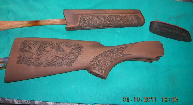

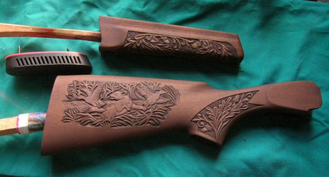

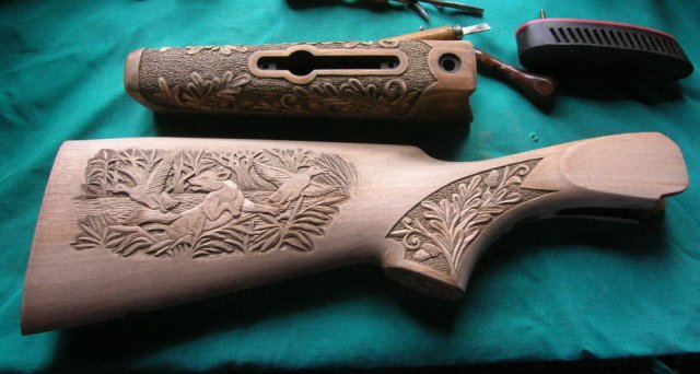

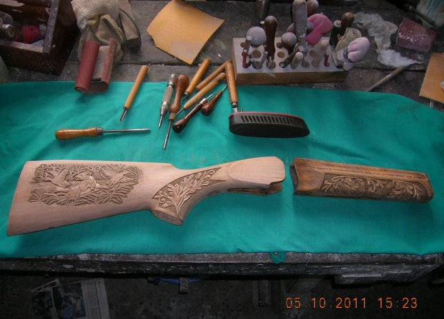

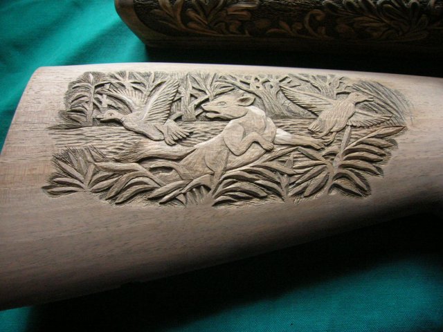

;) Danas sam završio kundak za bokericu-posle 10ak radnih dana. Napravljen je od orahove 5ice,plus duborezi. Podkundak je originalan i od bukovine-pa sam tonirao oba sa vodenim bajcom da izjednačim boje.Pošto nema neku texturu ova orahovina-sutra ću pre lakovanja AIRBRUSHOM nacrtati godove i texturu da bude malo atraktivniji. Lakovaću sa nitro osnovnim i par kilograma PU :P -volim debelo.
braco1
Posts: 69
Joined: 07 May 2011 16:17
Location: Brodac-Bijeljina
Post by braco1 »

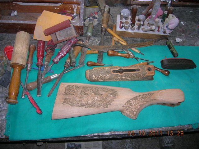

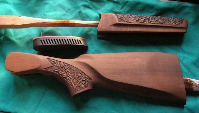

Alat koji sam koristio da napravim kundak-stara dleta od pok.oca i neka moja improvizovana-sasvim dovoljno.Bajcovano-fali malo više strukture drveta da bi bilo :tummenupp:

Družemo sve pohvale za rad ! Ali sa nitro lakom mali savet ako možeš nemoj raditi ! Probaj sa Bankirai Oil na vodenoj bazi ulje od bundeve ja sam juče ceo dan farbo sa tom vrsto bankirai daske terasa daske ili brodski pod fenomenalan je i drvo upija iz treće ruke pa posle lak mogu se raspitati gde je gazda kupio u Novom Sadu imaš i od 2,5L Pakovanje Pa onda PU Lak ! Image
braco1
Posts: 69
Post by braco1 »
Maple-Iskreno-prvi put čujem za taj postupak. Plašim se i klasičnog sadolina jer sadrži ulje-što posle može rezultirati ljuspanjem laka jer ne hvata za masnu površinu...zato koristim nitro i vodene bajc koji su fanta za lakovanje. Reci mi -kako toniraš sa tim uljem?Ima ga u raznim bojama? Jesi li gde postavljao slike radova sa tim "postupkom"?

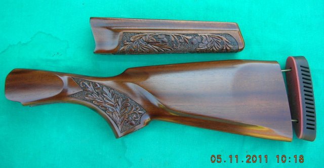

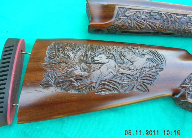

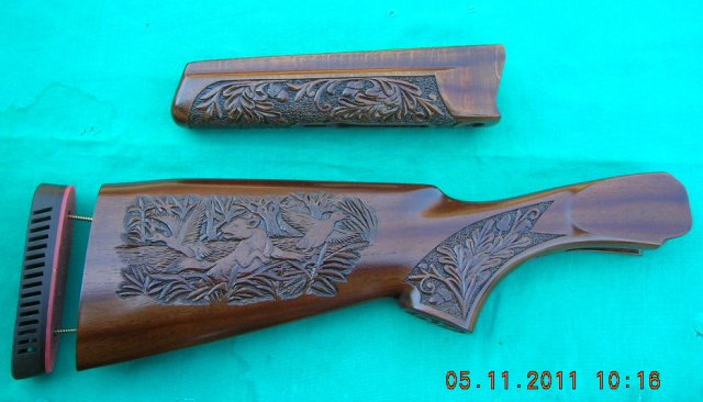

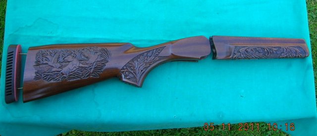

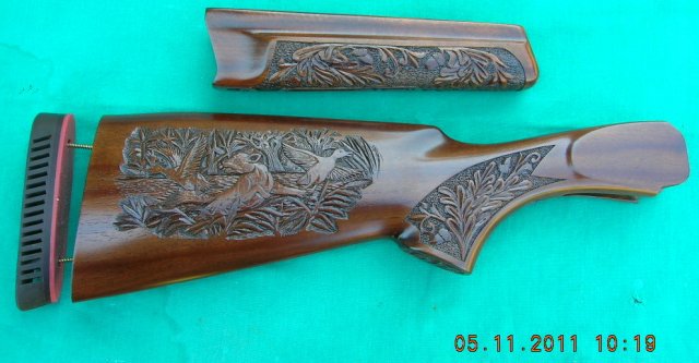

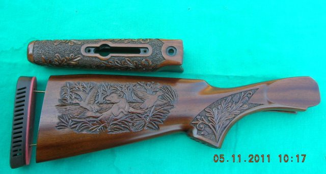

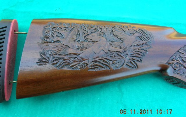

Lakovano-odustao sam od debeloslojnog PU sa glazurom jer bi mi pokrila duboreze i ne bi bili izražajni i precizni kao sada-popunile bi se sve šupljine i šare...Znači par slojeva nitro grund + par slojeva završni-šmirglanje naravno medju lejerima...osnova stolarstva:šmirglanje do bola :/ Ograničeni sjaj-oko 40%

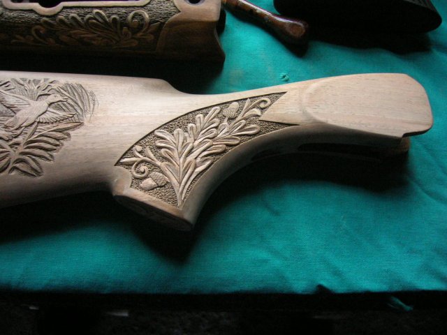

još koja- vide se naslikane AIRBRUSHOM konture-godovi i šare koji nisu bile ovako izražajne posle bajcovanja..

Braco jako lepo,medjutim ja licno nebi koristio nitro za tu namenu(posto je on za interijer pa moze lako da puca i ljuspa se)ipak je to pucaljka :)
kad smo znali ici u lov mlatio sam trstiku kundakom, ipak bi se odlucio za vodene lakove mnogo su rastegljiviji od nitro.;)
