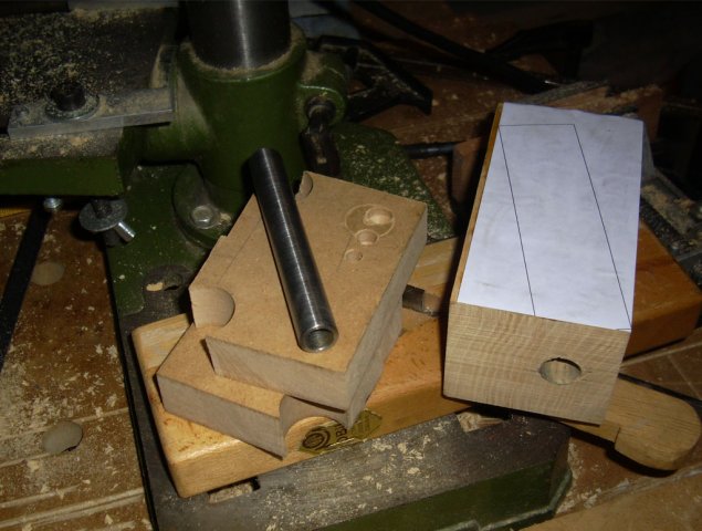

Najpre je izrezan blok 60X120mm iz komada jasena (treca dimenzija manje vise nije bitna, samo da je dovoljno debelo), i na strugu napravljena cevcica spoljasnjeg precnika 14mm i unutrasnjeg 10mm (nisam imao deblju burgiju za drvo od 14mm). Duzina cevcice treba da je oko 105 do 110mm za ove dimenzije bloka.
Zatim je kroz blok na rastojanju 19mm od ivice probusena rupa 14mm. Rupa se busi vertikalno (naravno na stubnoj busilici). U toj fazi stvar izgleda ovako:

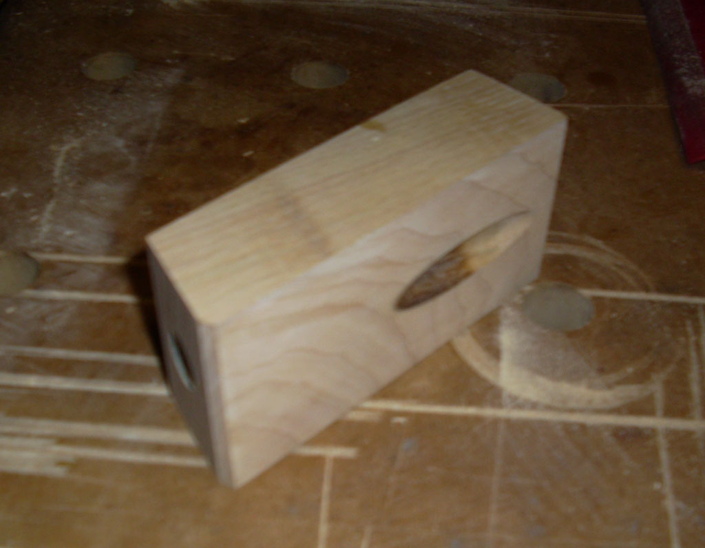

Crtez koji se vidi na slici je zalepljen "karbofiksom" preko bolka i on sluzi da se po njemu blok izreze, kako bi sada rupa stajala pod uglom od 15 stepeni u odnosu na blok. Mnogo je lakse izrezati blok pod nekim uglom nego busiti rupu pod uglom. Nakon rezanja blok izgleda ovako (nazalost slika je malkice neostra, ali vidi se o cemu se radi):

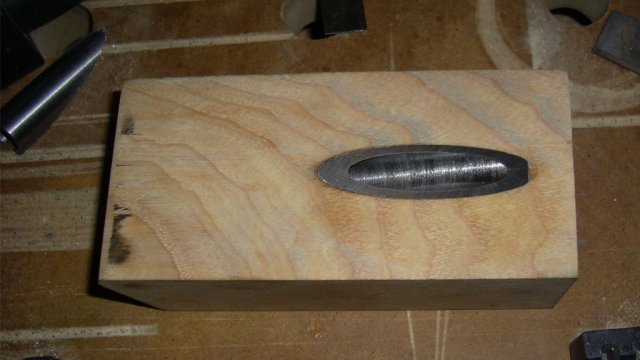

Sada se u rupu ulepi cevcica (ja sam koristio epoksid):
Kada je epoksid osusio, bonsekom se odrezedeo cevke koji viri:

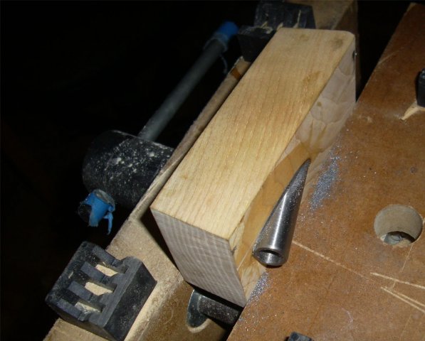

Malo turpijanja i smirglanja i osnovni sablon je gotov:

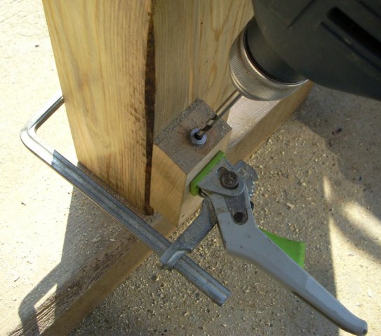

Treba napraviti jos jednu metalnu cevcicu, ovog puta sa spoljasnjim precnikom 10mm, a unutrasnjim vec prema dimenziji srafa koji ce se koristiti (kod mene 6mm). Naravno potrebne su i dve odgovarajuce brugije (10 i 6mm), koje su pri tom i podugacke kako bi glava busilice mogla da pridje.

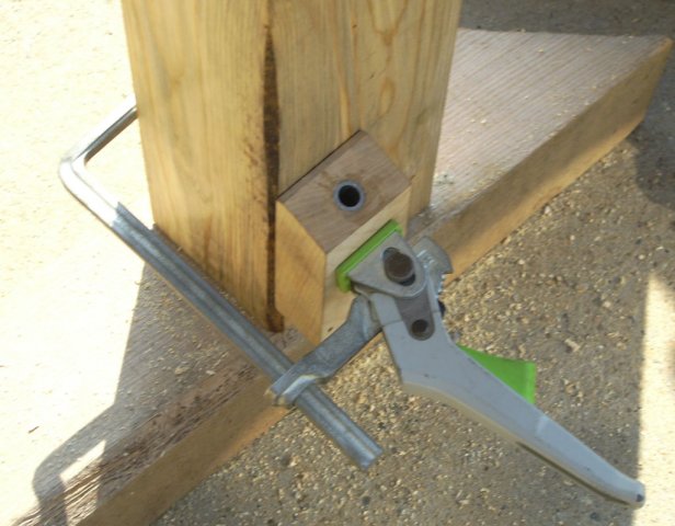

Sablon se pritegne stegom za gredicu (ili letvu) koja se busi. Visinu na kojoj je postavljen sam odredio "odokativno", ali za recimo spoj nekog rama se moze tacno izracunati gde treba da bude (bice i "prosirenje" ovog sablona tako da se doda "merka" za razlicite debljine letvi i dasaka):

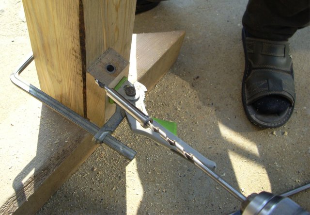

Granicnik (u ovom slucaju obicna izolir traka) se postavi na burgiju 10mm tako da ona samo malo izviri iz sablona (par milimetara), burgija ubaci donekle u sablon i zaleti, pa tek onda se njome krene "u drvo". Ako oslonite vrh burgije o drvo, pa tek onda ukljucite busilicu "cimnuce".

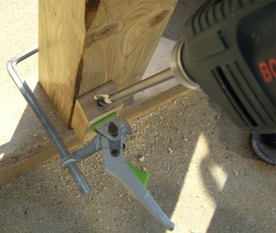

Sada se na tanju burgiju (ovde 6mm), navuce ona druga cevcica (spolja 10 iznutra 6mm).
I probusi do kraja:

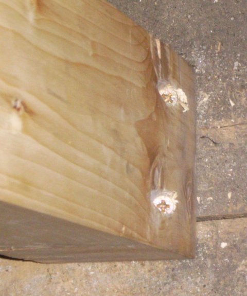

Na kraju se ubace srafovi i sve to fino pritegne:
I probusi do kraja:

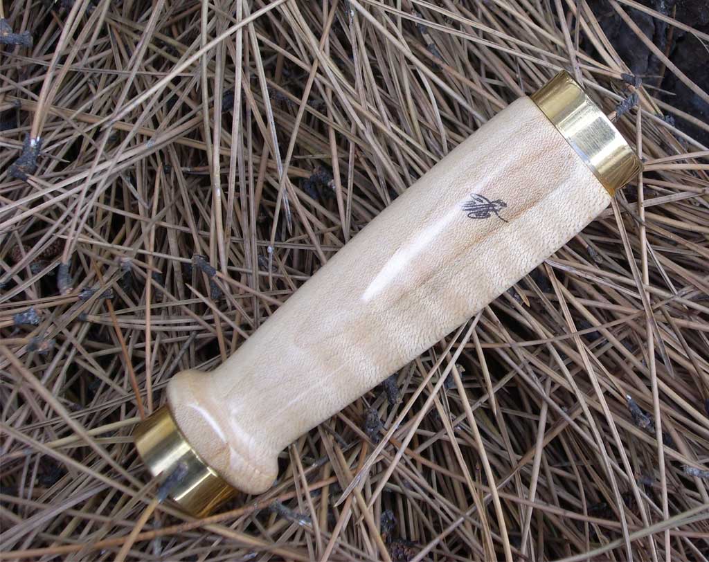

Kolega sa foruma, ima jedno lepo dleto, koje je jos i fino naostrio, samo je rucka na njemu... hmmmm... blago receno katastrofalna
E pa sad ce da dobije na poklon jednu za koju se nadam da lepo izgleda.
Materijal: dzever javor i mesing. Zavrsna obrada: super lepak.

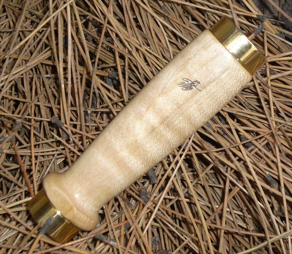

Slike su gotovo identicne, osim sto je jedna snimana sa blicom a druga bez, pa se malo razlikuje u tonu. Stvarni ton je negde izmedju ove dve (moracu vec jednom da pazarim pristojan fotoaparat)
Potpis je stampan na laseru u kontra sihtu, pa peglom prenet na drvo, a onda "super ulepljen", psto se inace otre ako se ne zastiti. Nevolja je sto super lepak ume da ga razmaze, pa je operacija vrlo pipava.
A kolega ce se pretpostavljam javiti kad promeni drsku, da vidimo kako izgleda sve u kompletu (dans drska ide na put).
