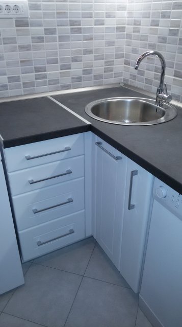

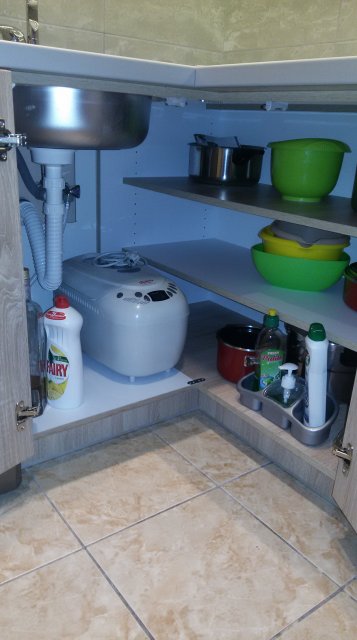

sve leglo ko'saka na oko :pljesk:
jedina zamerka sto godovi na donjim elementima nisu u kontinuitetu(a moglo je) ;)

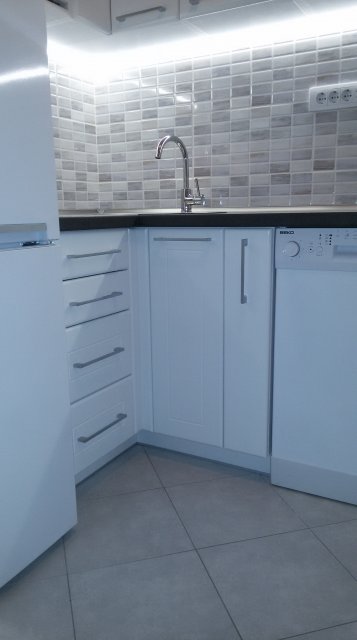

Element ispod sudopera. Meni se vise svidja ovako kao sto si ti napravio, izrezao precizno ove rupe za vodu i odvod. Makar nakon nekoliko takvih elemenata izgubio zivce sa tim i sad rezem jedan veliki pravokutnik. Kasnije mi se cak cini da je prakticnije ako je veci izrez ako se mora sto mijenjati kod ventila ili utikaca.
Ta poledjina uopste i nije potrebna, moze samo da smeta, ja je i ne stavljam.

singer wrote:jedina zamerka sto godovi na donjim elementima nisu u kontinuitetu(a moglo je) ;)
Da je bila puna cena, jebavao bi se i oko toga, ovako, ljudima se mnogoooo svidja ;)

Pezzo wrote:Ta poledjina uopste i nije potrebna, moze samo da smeta, ja je i ne stavljam.
U pravu si, i ja je izbegavam, ali u ovom slucaju mi je izjedna taj donji element što ide do kraja zida, pa sam morao da stavim lesonit, inače i ja mislim da je suvišan...
Ja izmerim na kojoj visini je slivnik ili sta je vec najnize,pa uradim samo traku lesonita u donjoj zoni visine 20,30 cm,cisto da drzi korpus i da nista ne ispada...
I svaka cast za radove :hurra:

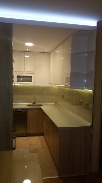

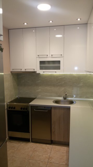

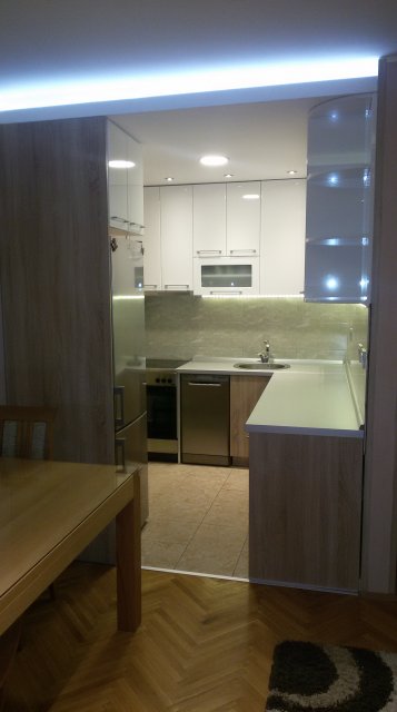

Post by -NIKOLA- »

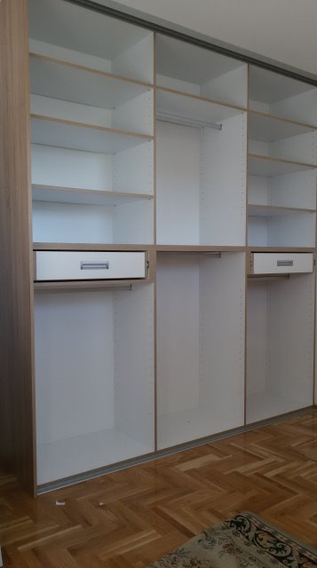

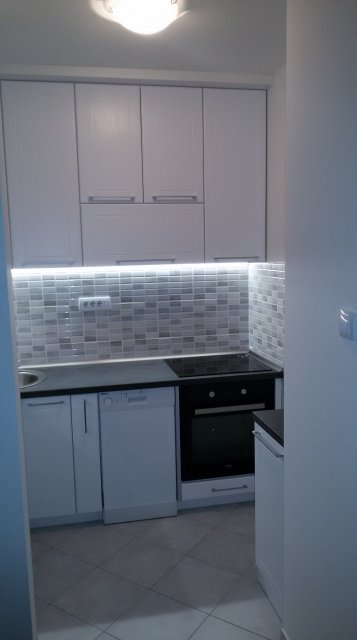

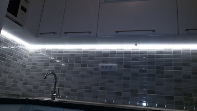

Image Image Image Image Image Image Image Image Image Image
:tummenupp:
-NIKOLA-
Posts: 564
Joined: 11 May 2012 17:11
Post by -NIKOLA- »

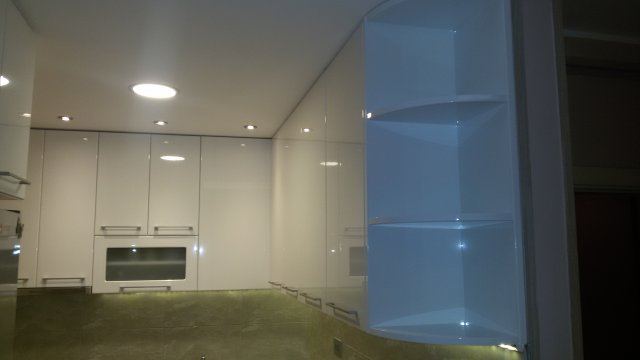

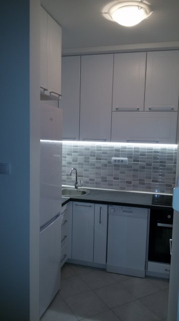

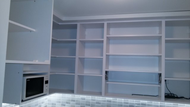

Lepa, mala, ušuškana ;)...
-NIKOLA-
Posts: 564
Post by -NIKOLA- »

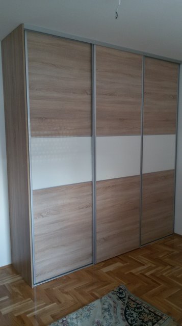

Image Image

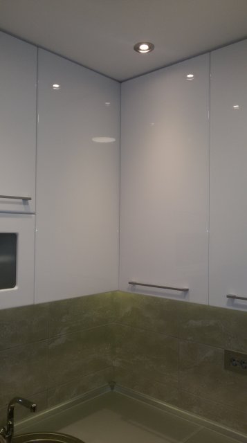

Ormar je super. Kuhinja - ploča za kuhanje i pećnica na samom rubu. Zašto izvlačna košara nije desno od pećnice? Tako bi se i ploča za kuhanje odmakla 15 cm od zida. Nema nape?
Stvarno, a zasto sporet u ugao?
Kad pokipi nešto da sjebe stranice :)
Pretpostavljam da su mu tako trazili, a musterija je uvijek u pravu...
-NIKOLA-
Posts: 564
Post by -NIKOLA- »

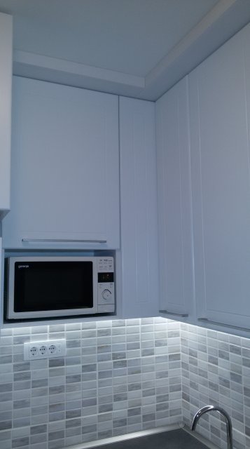

Daklem, što bi rekao profesor :): ne vidim nikakav problem što je šporet u uglu, ne znam koliko sam ih montirao tako, a i u većini slučajeva instalacije su tu postavljene, a i logično je zbog prozora valjda, zato mušterije i nisu htele da ugrađuju aspirator jer imaju prirodnu ventilaciju ::neznam:: (ne vidi se prozor na slici, jbg, što bi slikao prozor :smejanje:)... U svakom slučaju odmakao sam ga lajsnom 4 cm, da bi mogao i gore da dobijem prostor za diht lajsnu... :stolt:
Zašto je toliko strašno i katastrofično ako je šporet u uglu, a u 90% slučajeva jeste, mislim zanima me razlog da i ja znam :) ?! Prskaće na pločice i na sredini i u uglu, bilo kakav problem sa elementom po pitanju stranica , ako nešto pokipi, što kaže sasasasa, pa se sjebu stranice :) , desiće se i ako je na sredini i u uglu, tako da bi voleo da čujem zbog čega to tako ne bi trebalo da se radi :/ ?
Ja bih iskreno voleo da čujem neki savet od kolega, kako sam na ovoj kuhinji od 216 cm sa 167 cm mogao to da uradim drugačije? A i da sam mogao, opet bih uradio ovako :smejanje::smejanje:
BILJEŽNIK, što se tiče ugradne žice, ja sam insistirao da bude tu postavljena, jer ako obratiš pažnju na jedan jedini donji front koji je širok 26 cm, domaćica bi morala da stoji na jednoj nozi kao flamingo dok ubacuje sudove u sudomašinu :smejanje:... Ovako je dobila skoro 45 cm prostora što je taman za njen vitak gabarit ;), dok stoji između sudopere i sudomašine dok su spuštena vrata :prs:..
Ljudi srećni, ja naplatio :part: , proširujemo posao i tako :oskyldig:...
Tako je Nikola samo napred!! Svaka cast za radove, pozdrav! :skool:
