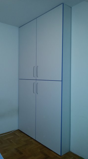

Extra. I mogu da zakljucim da imas brdo viska sarki :)
ma on je poznat po tome :skratta::skratta::skratta:

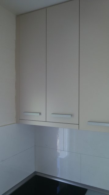

Na ovako sirokim vratima, iako su releativno niska, ne mogu da dodju samo dve sarke, tako da viska nije.
Jedino sto koliko se secam raspored treba da bude malo drugaciji, tj. da su u gornjoj zoni blize jedne drugima a u donjoj dalje (barem je tako na crtezima koje daje recimo FGV, nisam nesto razmatrao dal stvarno tako treba)
-NIKOLA-
Posts: 564
Joined: 11 May 2012 17:11
Post by -NIKOLA- »
Donja vrata su 130*71, tako da mislim da je 5 šarki sasvim korektno , vrata iznad sa kosinom su 124*71, tu idu 4 šarke, a donja vrata sa kosinom su 128*100, tako da opet 5 šarki mislim da je korektno... Ja ne razumem to da se stavlja što manji broj šarki, da jedna košta reda 1000 rsd pa i da razumem, a dokle god je ova cena za šarke, ja ću da ih stavljam u ovolikom broju :part::part:
-NIKOLA-
Posts: 564
Post by -NIKOLA- »
singer wrote:super ispade :pljesk::pljesk::pljesk:
Isekli smo ga, nema zajebancije :part::part::part: :skool:
-NIKOLA- wrote:... tako da mislim da je 5 šarki sasvim korektno ...
što više to bolje ;)
Steta sto jedna ne moze.... Mora dve.... Zalosno.....salu na stranu tu gde si stavio pet dovoljno je cetiri sa tim sto gornje dve stavis na rastojanje od 96mm. Glupi nemci su to davno izracunali...

daleko wrote:tu gde si stavio pet dovoljno je cetiri sa tim sto gornje dve stavis na rastojanje od 96mm. Glupi nemci su to davno izracunali...
I mušterija je platila 40 dinara više, ni celo pivo ;), propašće sad čovek načisto :P

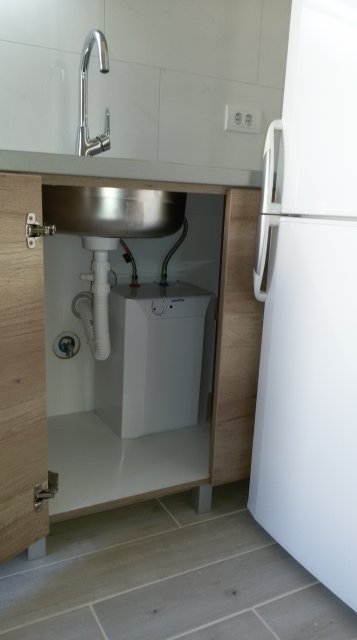

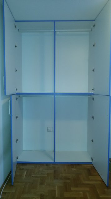

A npr, istoj mušteriji sam radio ormar 140 širine, on je tražio da budu dvoja vrata gore i dole, isključivo samo za kačenje garderobe, vrata identičnih dimenzija, stavio sam po 4 šarke, ali nisam bio zadovoljan kako prilaze vrata, zatvarala su ali su imala malo lufta, kao da im je nedostajalo malo snage ili ti 5 šarka :stolt:, što sam uradio sada ovde sa stepeništem i zatvaraju extra :prs:
Image Image
