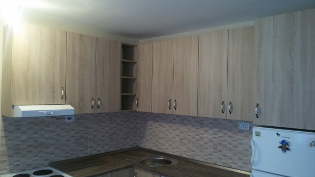

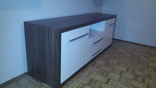

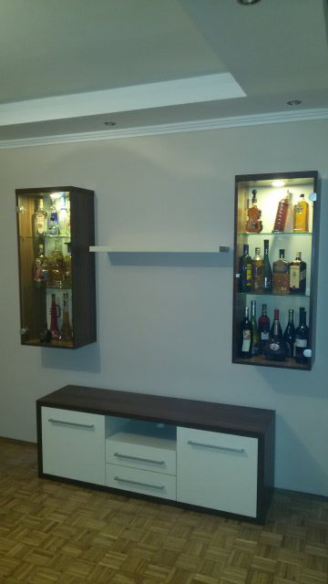

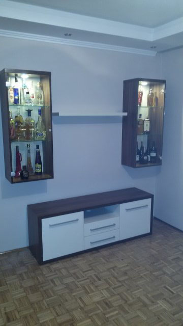

Image Image Image Image Image Image Image Image Image
Da se vratimo malo na temu :)

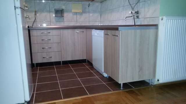

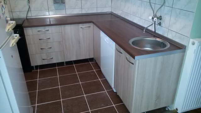

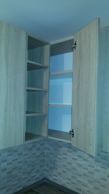

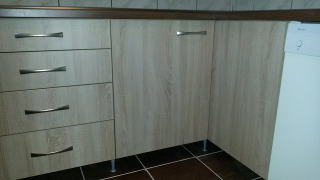

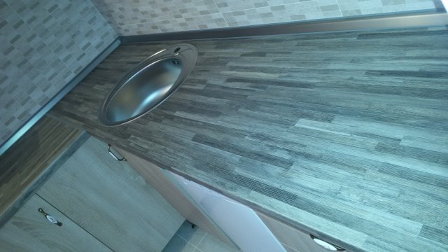

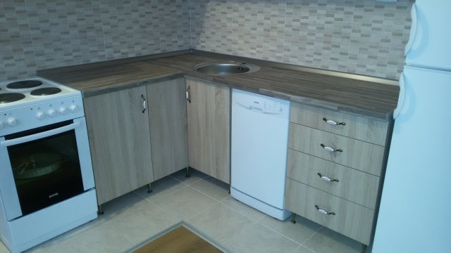

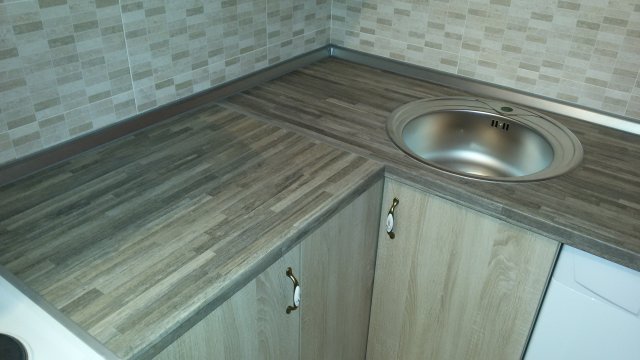

Gornji deo dogodine, kada čovek bude imao para :), jbg šta ćeš, poslednje vreme došlo kad se i kuhinje rade iz dva puta :/

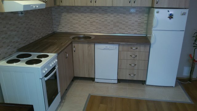

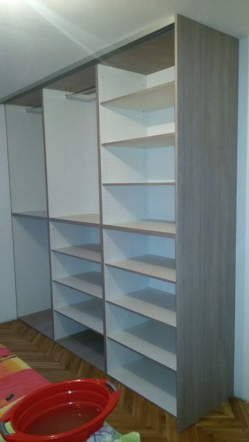

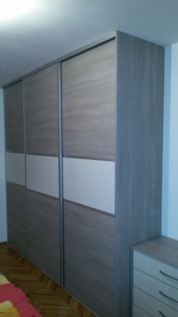

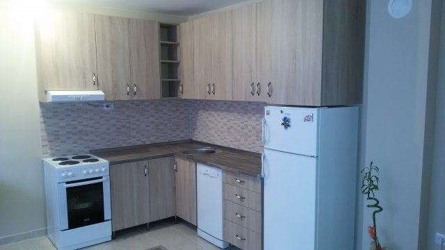

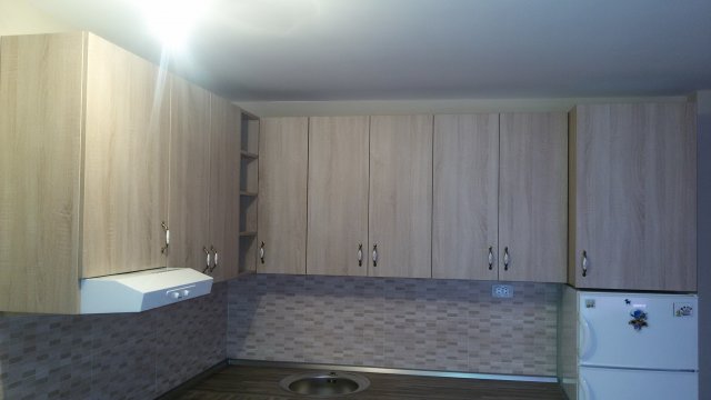

Image Image Image
Posts: 3736
Sinu si srafio u pod?
nikola28
Posts: 566
Joined: 22 Jun 2010 18:40
Location: Lazarevac
Post by nikola28 »
I u plafon? :hurra:
-NIKOLA-
Posts: 564
Joined: 11 May 2012 17:11
Post by -NIKOLA- »
maricaiivica wrote:Sinu si srafio u pod?
:stolt::stolt::stolt:
-NIKOLA-
Posts: 564
Post by -NIKOLA- »
nikola28 wrote:I u plafon? :hurra:
Posts: 3736

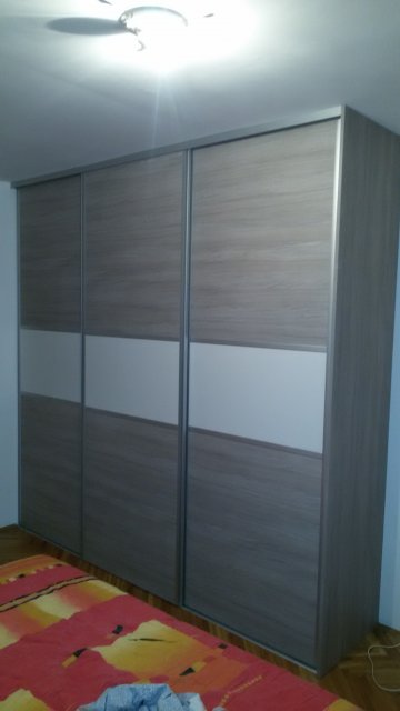

Sad vidim i plafon... Za pod ok ali zar ti nije bilo lakse da na plafonu pustis korpus par cm pa da srafis u univer?
-NIKOLA-
Posts: 564
Post by -NIKOLA- »
maricaiivica wrote:Sad vidim i plafon... Za pod ok ali zar ti nije bilo lakse da na plafonu pustis korpus par cm pa da srafis u univer?
Pa u sustini je moglo i tako, ali onda mi istaje razmak do plafona koji moram da rešim sa nekom maskom, pa ako je kriv plafon, to tek mora da se pegla nekako, ovako sama šina je maska, prilagodjava se plafonu, a eventualne rupe se popune sa akrilnim silikonom i posao završen. I po mom mišljenju mnogo lepse izgleda, a izbušio sam svega 8 rupa za tipli 6-icu, što je trajalo nekih 5-10 minuta :). Mislim da je mnogo lakše tako, kada su šine nezavisne od plakara, jer sam ih pravio i kada nisu...
Da li u ovome slučaju ugrađuješ soft-close usporivače za klizna vrata?
-NIKOLA-
Posts: 564
Post by -NIKOLA- »
BILJEŽNIK wrote:Da li u ovome slučaju ugrađuješ soft-close usporivače za klizna vrata?
Sve zavisi od želje mušterije, ali u principu ne, jer svi znamo koliki im je vek trajanja, a i ove "kočnice" koje dobijaš za donju šinu su vrlo efikasne za privlačenje vrata i jednostavne za štelovanje... Izbegavam te usporivače jer onda imam i problem da vrata dođu ispod šine i vidi se mehanizam, pa šina onda više nema ulogu maske :/

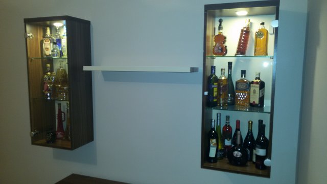

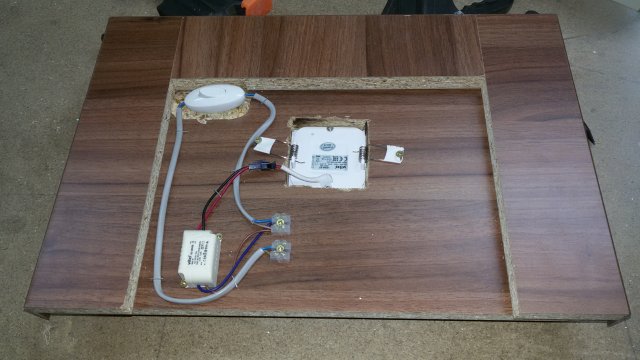

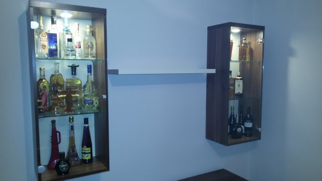

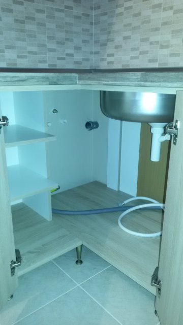

Ove dve , ne znam što, neće da idu uspravno, probao i da menjam rezoluciju i sve, ali ništa, profesore pomagaj :)
Evo malo i drugih delatnosti, tj. osnovni zanat primenjen na šeširu od vitrine ;)
