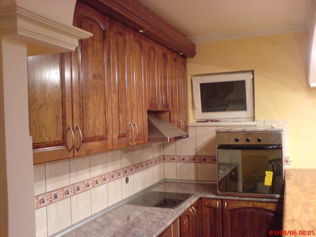

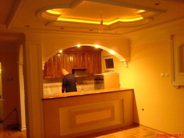

Evo jos malo slika;
Perfektno, kao i uvek. Jasen, jel tako ?

Ne bih da ispadnem pametan,ali moram da dam svoje misljenje,mislim da je ovaj vrhunski rad i izbor drveta u senci loseg izbora povuka i vodo lajsne uz veliko postovanje,mozda je musterija imala ucesca u tome.
Hvala pezzo jeste jasen bajcovan i lakiran polusjajnim poliuretanom, a slavijov nisam razumeo tvoj komentar?

Kada sam pogledao sliku prvo mi je los izbor rucice zapao za oko.Odredjena rucica za masiv bi jos bolje ispratila ovaj vrhunski rad.
Rucice su odabir musterije ja tu nisam imao uticaj!
meni se ne svidja "nikako" to sto je jasen bajcovan u tu boju :pucko:
jako se lose uklapa "kupa" aspirator u takav raspored elemenata.
mislim da sam dosta rekao ,naravno da je sigurno musterija tako htela!!!
radenko-svaka cast za izradu :prs:
Bajc je odlican i sve je majstorski dobro uradjeno koliko se moze videti na slikama. To je tradicionalna boja i ona je mnogo postojanija od modernih boja, pa samim tim i prakticnija jer nece ni izbledeti ni pozuteti, vec je zuta. O dizajnu, aspiratoru i rucicama uglavnom odlucuje musterija, pa to Radenka ne treba mnogo da tangira. Inace mislim da bi tu lepo legle keramicke ruckice. Uglavnom sve je dobro i ovako, a uvek se moze reci zasto nije drugacije :)

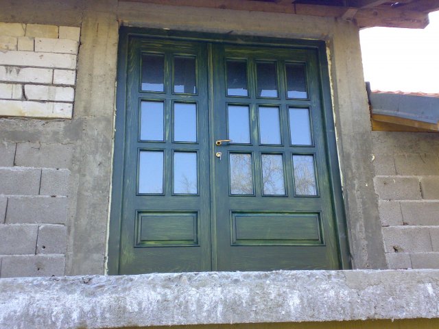

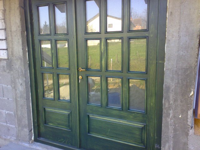

Jos slika ulazna vrata od camovine :

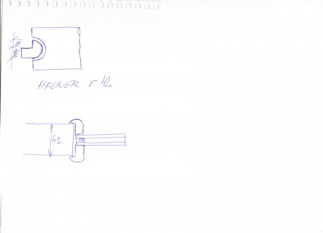

Kakav si kroner koristio za ove lajsne na vratima.ako moze slika
Mladene evo ti na slici kako izgleda lajsna :
