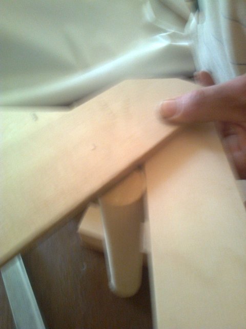

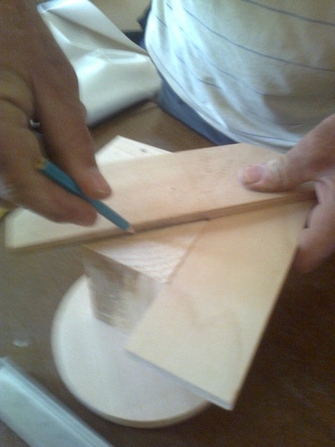

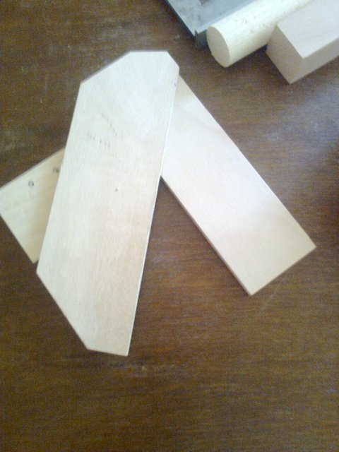

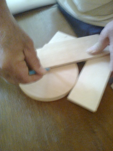

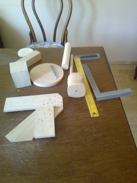

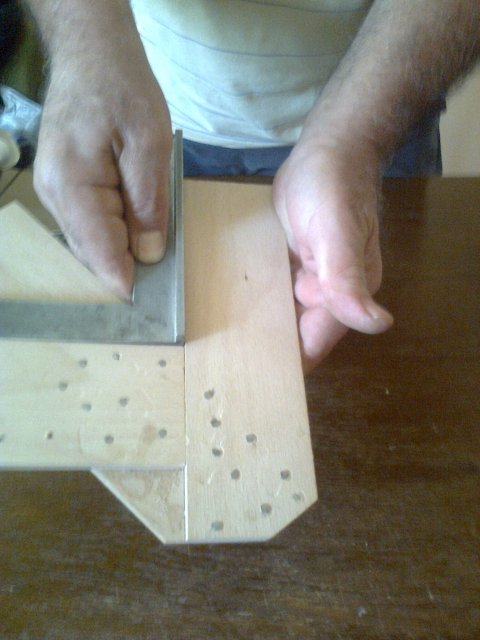

Spravica koja sluzi za nalazenje centra kruga. Dobio sam je poodavno, vise se i ne secam od koga cini mi se neko od rodbine, al nije bas napravljena kako treba. "Malkice" bezi iz ugla od 45 stepeni koliko bi trebalo da je
Kad dajete auto limaru da vam zavari tj. popuni rupe od starih nitni OBAVEZNO mu naglasite da se nikako ne hvata brusilice :) Izgleda lepo, al sad ce da padne user od smirglanja da se ovi zaoblejni krajevi ponovo dovedu u ravan
Posto je dugacak i tanak komad veoma nezgodno drzati tokom duzeg smirglanja (a i pravi zuljeve na vrhovima prstiju), napravljen mali "sablon".
Image Image Image
Zalepljeno super lepkom, izbuseno za nove nitne, nitne napravljene od mesinga, iskuckano, jos samo da se sve lepo finalno oobrusi
Gotovo. Radi :obscene-drinkingcheers:
Napravljeno je da se koristi s nozem, to jest da je linija tik uz lenjir. Kada se koristi s olovkom, izmedju levog oslonca (ova dva sto su pod 90 stepeni) i predmeta, ubaci se mesingani lim 0.5mm, koji lenjir taman malo pomeri tako da linija nacrtana olovkom dodje tacno gde treba. Napravicu ovih dana "navlaku" koja ce moci da se nabaci ili skine na levi oslonac tako da ne moram da ga pridrzavam rukom.
