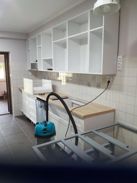

Imaš li još koju fotografiju stola, ne mogu vidjeti kakva je konstrukcija
Frontovi su MDF jednostrano beli presvuceni folijom.
Evo jedne slike sa montaze.
Metalna konstrukcija je utiplana u zid i u patos a sa donje strane ploca je pricvrscena vijcima dok je noga stola slepljena oko podkonstrukcije na licu mesta.

ogradice na moovit fijokama su ti previsoke u odnodu na stranice(treba max 12cm)
kolika je duzina radne ploce i zasto je nastavljana?
Hvala singer, uzecu u obzir ogradice za sledeci put.
Radna ploca je ukupno 330cm, nastavljana je zbog transporta, skladistenja, zbog usecanja koje sam morao sam da radim na terenu a malo mi kabasto da sam baratam sa plocom te duzine.

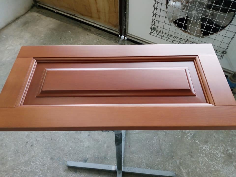

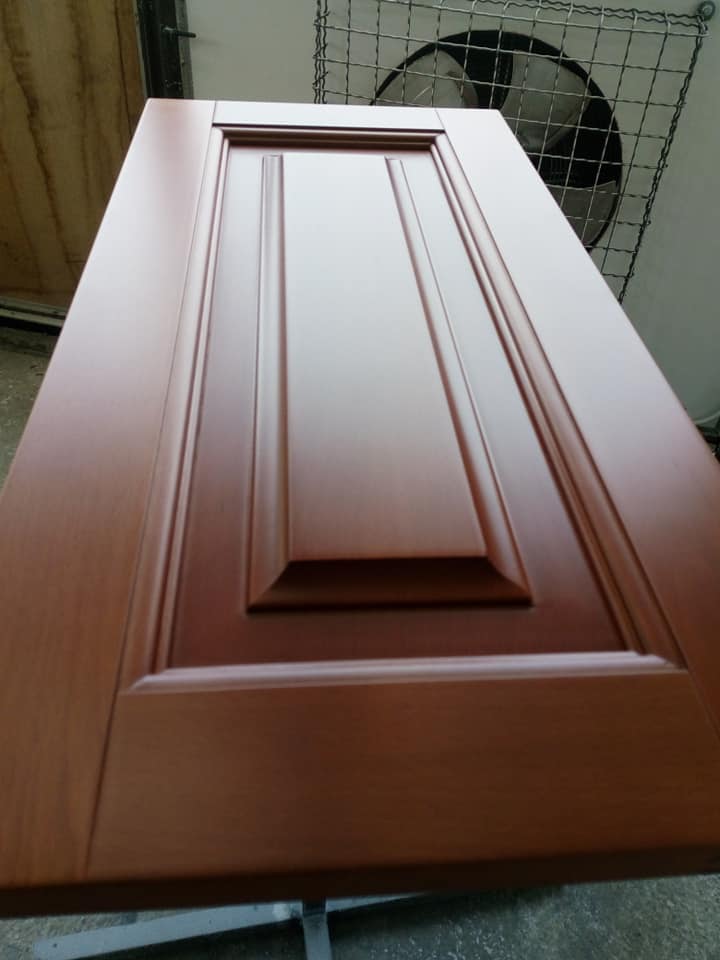

Malo sam proširio ponudu frontova za nameštaj :)

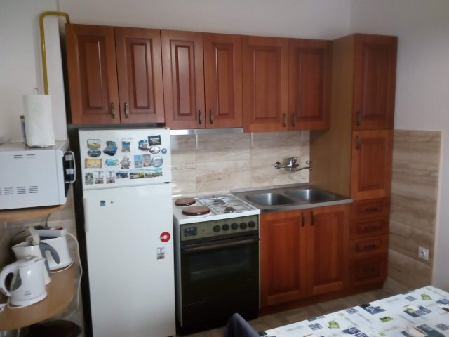

Klasika nikad ne izlazi iz mode. Odlično
