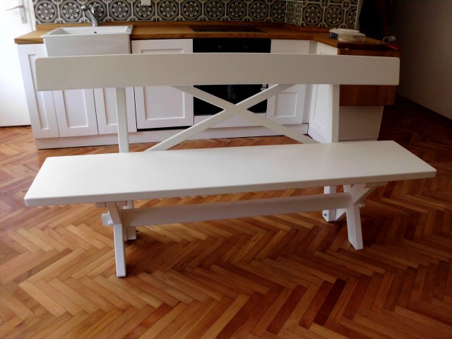

Svaka čast kolega...Super je .Jednostavno a funkcionalno.U planu mi je nešto slično pa ako ima š kakve mjere da mi nabaciš na pp bio bi zahvalan...

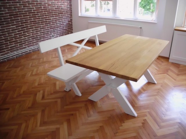

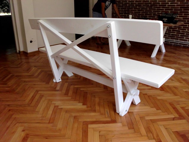

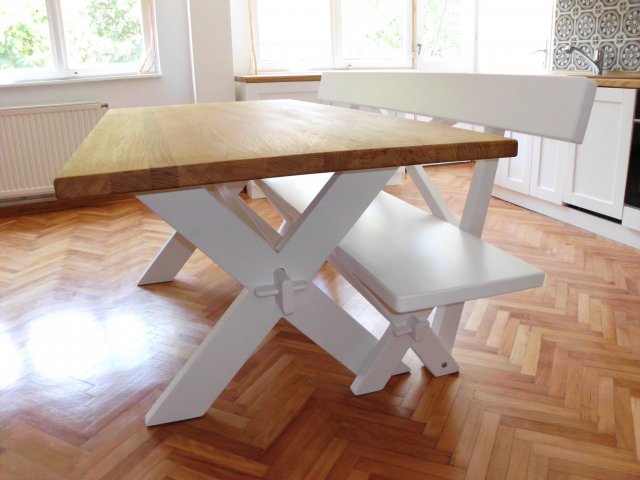

Evo jos jedana klupa i sto:

Svaka cast...!!!:pljesk::pljesk::pljesk: i na ideji za klupu...:)

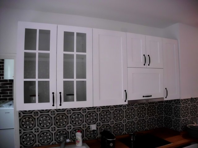

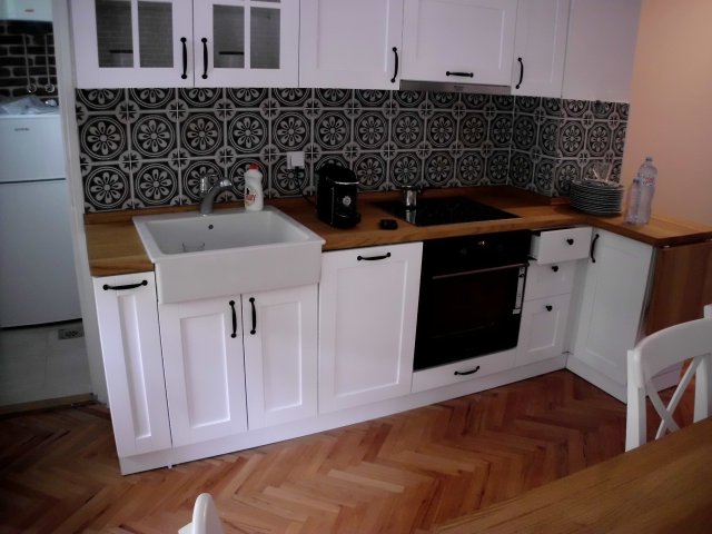

Evo jedne bele kuhinje kombinacija drvo mdf i univer:

odlicna klupa i stol ..naravno i kuhinja
bijela boja i drvo tako dobro idu skupa pod ruku :tummenupp:
greh je stavit saraf u drvo..al nekad su grijesi slatki kao zene :D:D:D

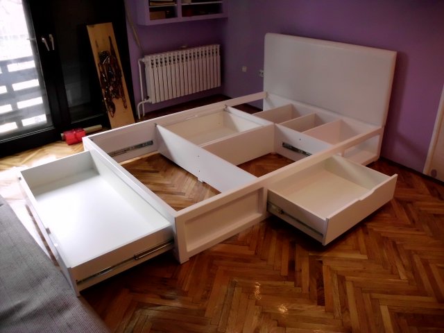

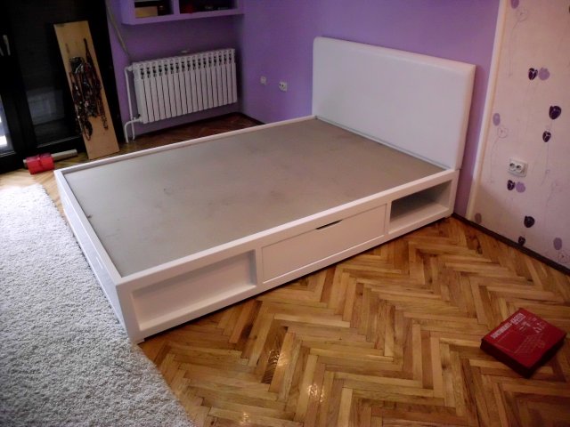

Krevet sa fiokama:
Bravo Majstore. Napravio si i dva šteka :) Lepo izgleda šta god napraviš, imaš i ukusa i iskustva.
Hvala Pezzo ! Odma si ukapirao svaka cast: :prsgore:

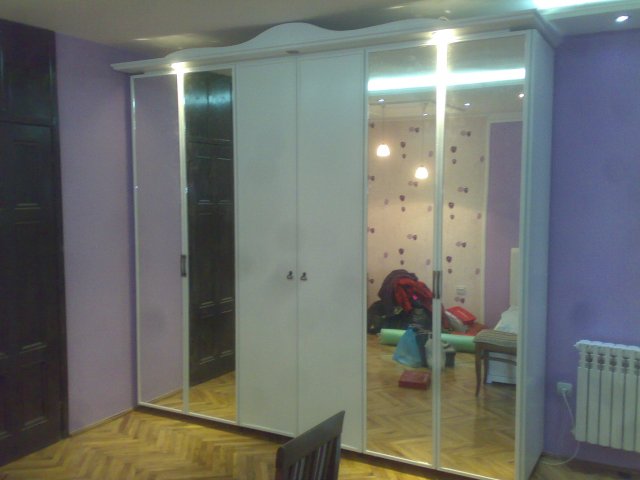

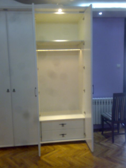

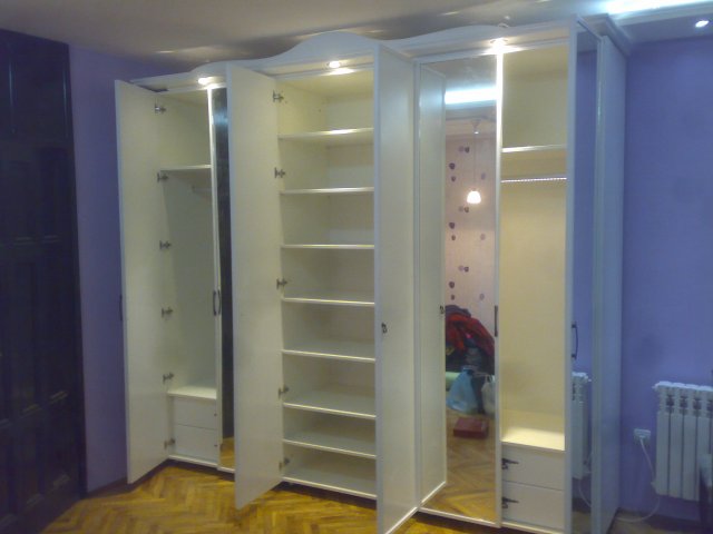

Evo slika jednog garderobnog ormana sa ogledalima na vratima i svetlecim oklagijama za kacenje garderobe (izvinjavam se na losim slikama slikano sa mobilnim zaboravio aparat ) i sijalicama u gransu ormana: korpus radjen od bele 110 gramske iverice a krila i grans od mdf 19mm sa lajsnama po ivicama krila od drveta farbano poliuretanom belim 50 % sjaja. Grans osvetljenje led sijalice u podesivim rozetnama 4w|220v a oklagije sa led trakama 12v. i pale se sa prekidacima na otvaranje vrata kao i srednja led sijalica u gransu.
Posts: 3738
Radenko nezali sarke :)
Svaka cast, lepi radovi
